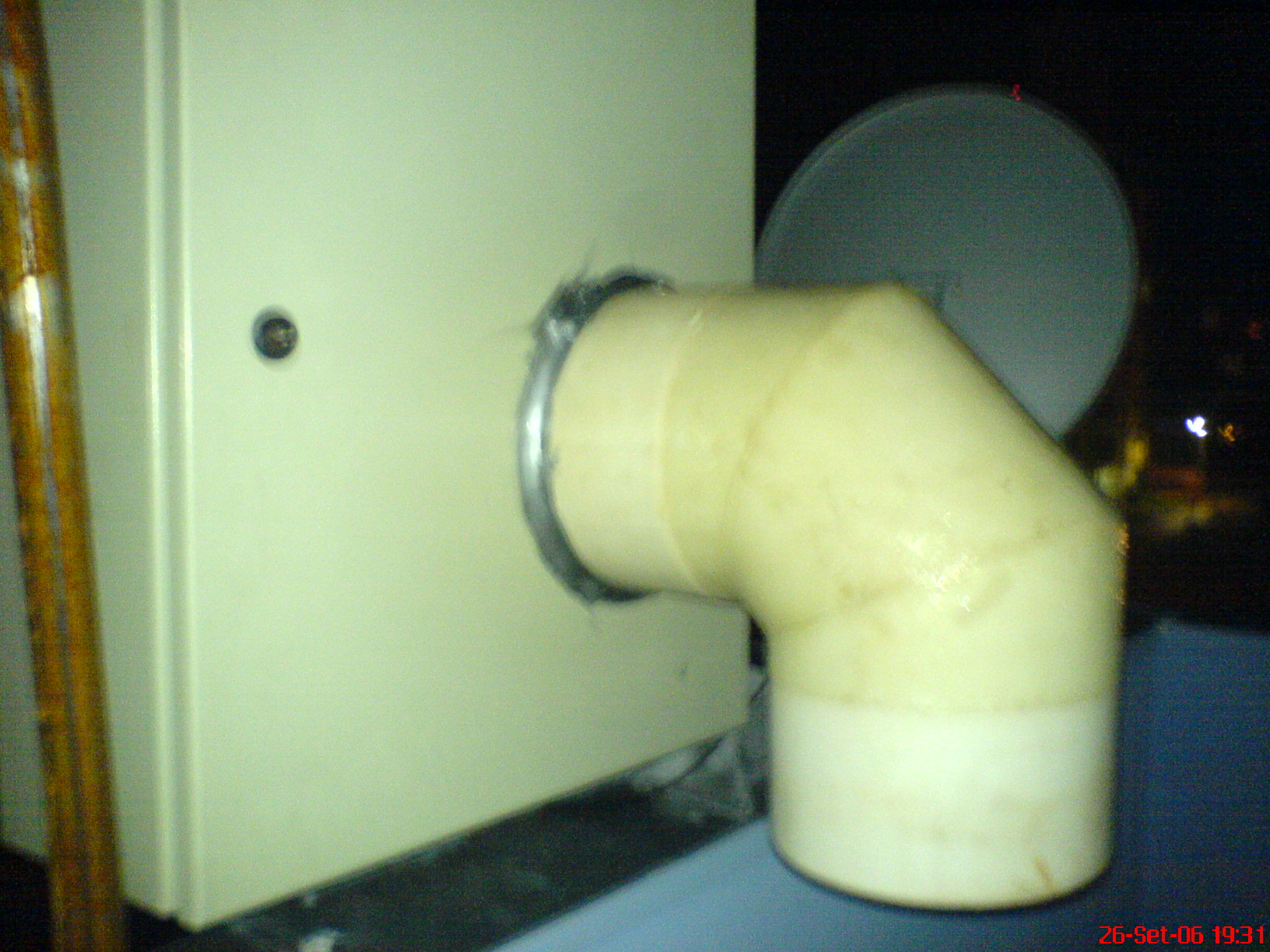

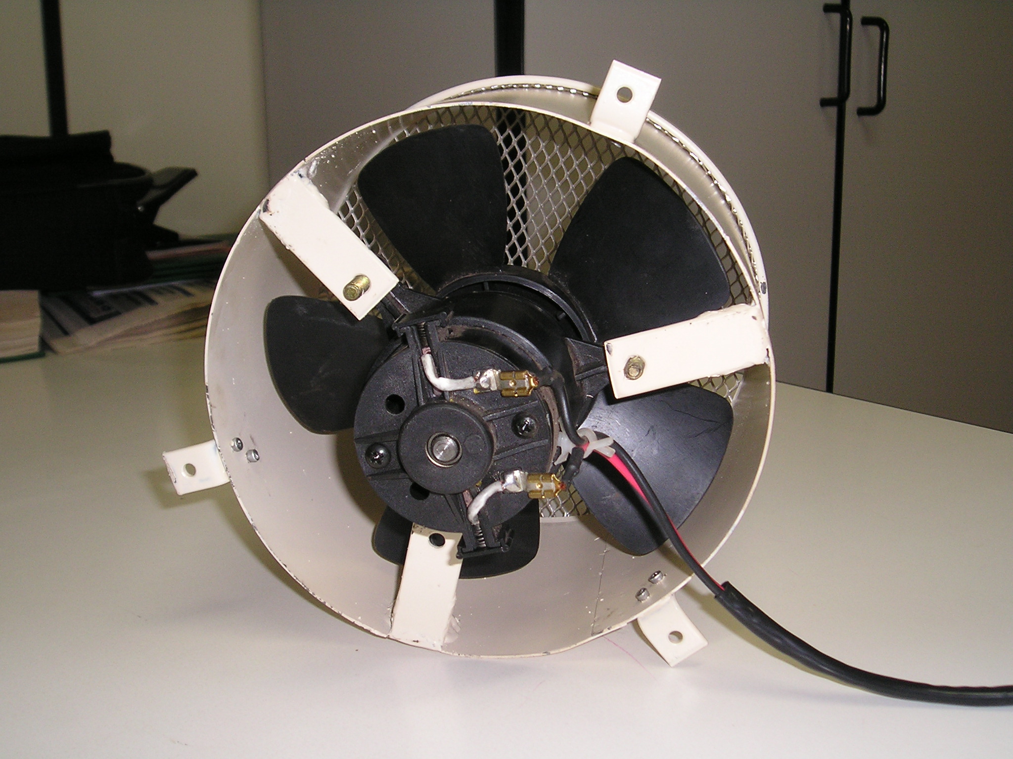

    opa..amigos...coolers compro desse aqui.. Metalúrgica Ventisilva Ltda tem q ver o tamanho q vc quer;.;;esses coolers aqui saum 110v e usados na maioria das caixas herméticas....nos aqui pra amenizar o calor de uma caixa...usamos um cooler de radiador de carro....ligado num cano 200 de plástico...ta ae a imagem em anexo...
    t+ e bom final de ano...

    Avatar de marcelomg
    Jan 2006
    São Lourenço do Sul, Brazil
    1.471
    Citação Postado originalmente por Mr_Dom Ver Post
    Muito bom, me fala uma coisa, num tem perigo de sair voando não?? HAHAHAHA!
    OU de arrancar a as peças da placa mãe?
    Abraços t+
    tem perigo naum amigo marcelo ...a caixa é bem grande e está bem firme...e pra falar a verdade...naum faz muito barulho e nem treme muito...soh o normal..,...mas mantem o hd e a fonte sempre bem frescos...enfim...to satisfeito...
    t+ gente...fuissss
