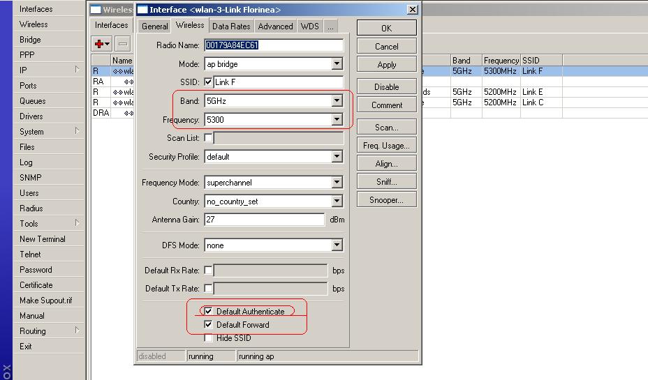

    Cara de uma olhada nas configurações na guia wireless, penei pra descobri q essas configurações tem q ficar setadas, pode ser que estou falando asneira, mas me resolveu o problema...meu ptp tem 12Km....
Nome:	         1.JPG
Visualizações:	242
Tamanho: 	77,6 KB
