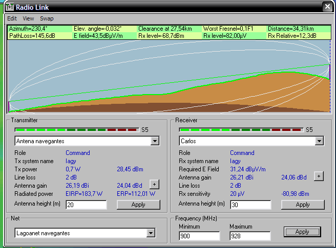

    Pessoal que ja usou o Radio mobile avalie esse link, preciso da ajuda dos amigos do fórum para fechar esse enlace

    tem visada, so que a antena que vc clocou e de 26db, que antena e esa. teria que ser uma parabola de 3mts para ter ese ganho.com antena direcional seriam uns 17dbi.teria que recalcular para ver o sinal minimo que chega no receptor para ter um sinal de ´pelo menos -80.vc ja esta com os equipamentos.
    essa antena é uma TSM PV92527 de 26,1 dbi de ganho olhe no link: :: TSM Antennas ::
    sim claro com uma antena desa sem duvida, mas qual o valor total que vc vai gastar nisso tudo, esa antena nao e nada barata debe estar como 2000,00 ou mais, nao seria melhor em 5.8, ou vc ja esta com ese material.Ja que tem visada, e se a torre aguenta esa antena daria para colocar uma de 2 mts em 5.8 e sairia mais barato, e teria maior banda.
    Valeu pela dica, inicialmente não acreditava em visada, vou testar em 5.8 tambem.
