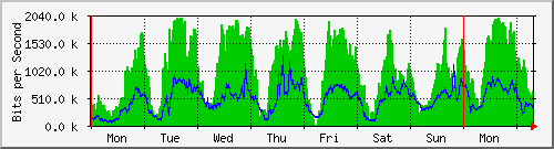

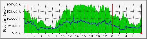

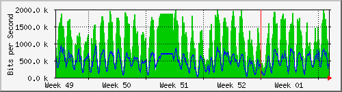

    Estou com um link de 2 mb Ip Dedicado da Brasil Telecom, atendendo cerca de 350 clientes, a maioria com 128k e alguns com 256k. Abaixo segue meu MRTG do roteador, o que vcs acham? Está na hora de pedir aumento de link? Se sim, o q seria mais interessante, mais 2 mb no mesmo roteador (Cisco 1721) ou outro link de 1,5 mb?

    olha vc pode colcoar mais 1 mb no mesmo roteador ou ate 512
    para suprir a falta de alguns kbps
    A BRTO nao disponibiliza link por demanda? se tiver, deve ser mais barato e vc pede essa demanda no horario de pico de seu provedor, das 10am as 10pm.
    pedei ai uns 512mb a mais e vai analizando... se precisar de mais pede mais 512 e por ai vai...

    Eles não tem esse esquema de demanda, axo que pra pequenos links assim. Eu atendo 7 cidades, sendo a maior de todas a minha mesmo.. Pelo que estive analisando, esses 2 mb atuais chegam para minha cidade, então estou pensando em contratar mais 1,5 mb pra atender as outras cidades, desta forma separando as redes.
    Segunda feira a demanda e bem maior, o bom e monitorar seu link como vc esta fazendo e fazer uma proporção user/link para nao deixar cair o padrao.., sobre a velocidade acho que tu vai ter que fazer balancemento(nao e o bixo da cara preta para o cisco) dai vc coloca 2 link de 1.5 como o amigo falou.
    com certeza esta na hora.. tenta manter a fração.. 100 users por mega !!
    esse mes tentei apoiar no meu squid... consegui até um certo ponto.. apos um certo numero de usuarios... a situação ficou feia...
    imagina que o grafico do mrtg sao MEDIAS entre 5 minutos... entao para o grafico estar chegando a 100% durante a tarde.. é que seu link ja esta saturado.. procure manter seu link até 90% .. quando começar a bater 90% .. ja providencie upgrade...
    Este cisco faz balanceamento sim, mas acredito que o Alexandre não queira gastar mais R$ 2048, com outro dedicado, e sim colocar um adsl de 1,5mb, correto ?
    se for este o caso, podes utilizar uma formula bem simples e muito eficiente mesmo.
    no servidor deixa todo o trafego sair pelo dedicado, e o squid transparente jogando toda a navegação pro adsl, assim a navegação vai ser SEMPRE rápida independentemente do estado do seu dedicado.
    Ontem mesmo fizemos isso no provedor de uma cidade vizinha a nossa.
    lá ele tem 2 Turbo games, 1Mb-dw e 512Kb-up
    para aumentar o dedicado vai precisar mais um par metálico e mais um modem e uma interface para esse cisco, ele suporta até dois links fisicos, ou seja 4Mb com a rede fisica brasil telecom.
