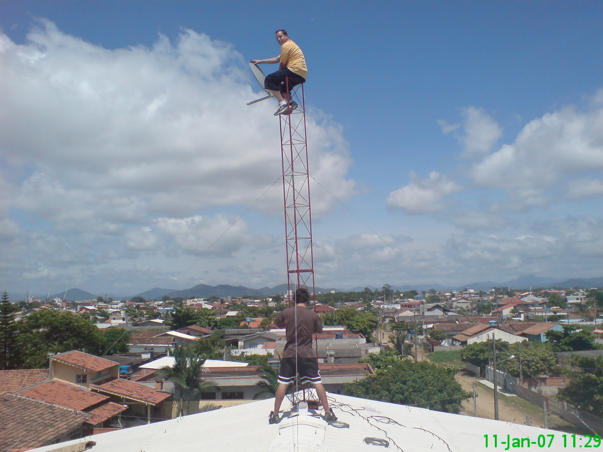

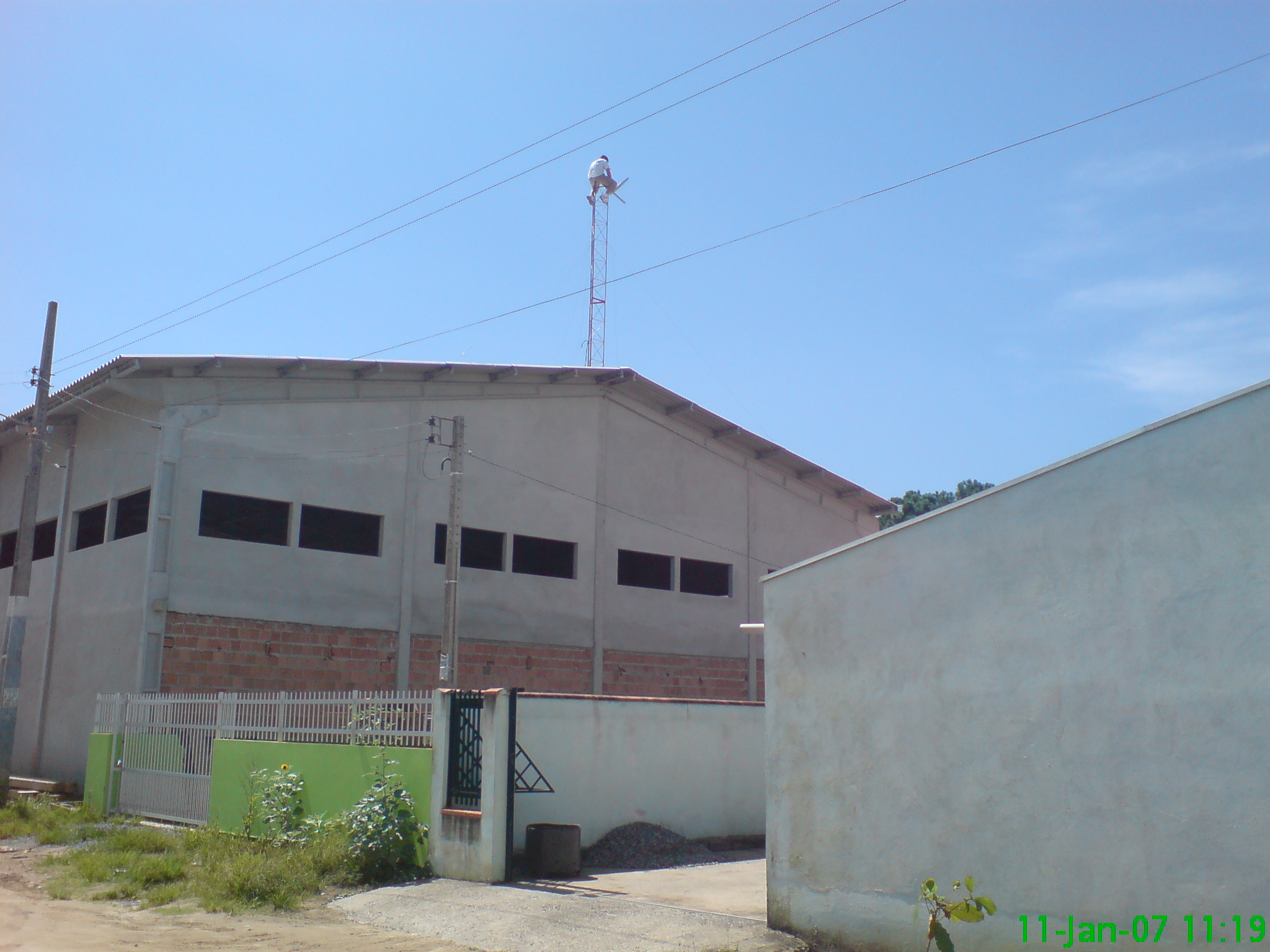

    ufa, estou a 3 dias literalmente montado num enlace de 1200Mts com um par de 5000-ap com offset wll605.
    o teste que fiz ficou muito bom, 22 a 24mbps
Nome:	         DSC00060.JPG
Visualizações:	225
Tamanho: 	841,2 KB
ID:      	182   Clique na imagem para uma versão maior
Nome:	         DSC00057.JPG
Visualizações:	195
Tamanho: 	797,1 KB
