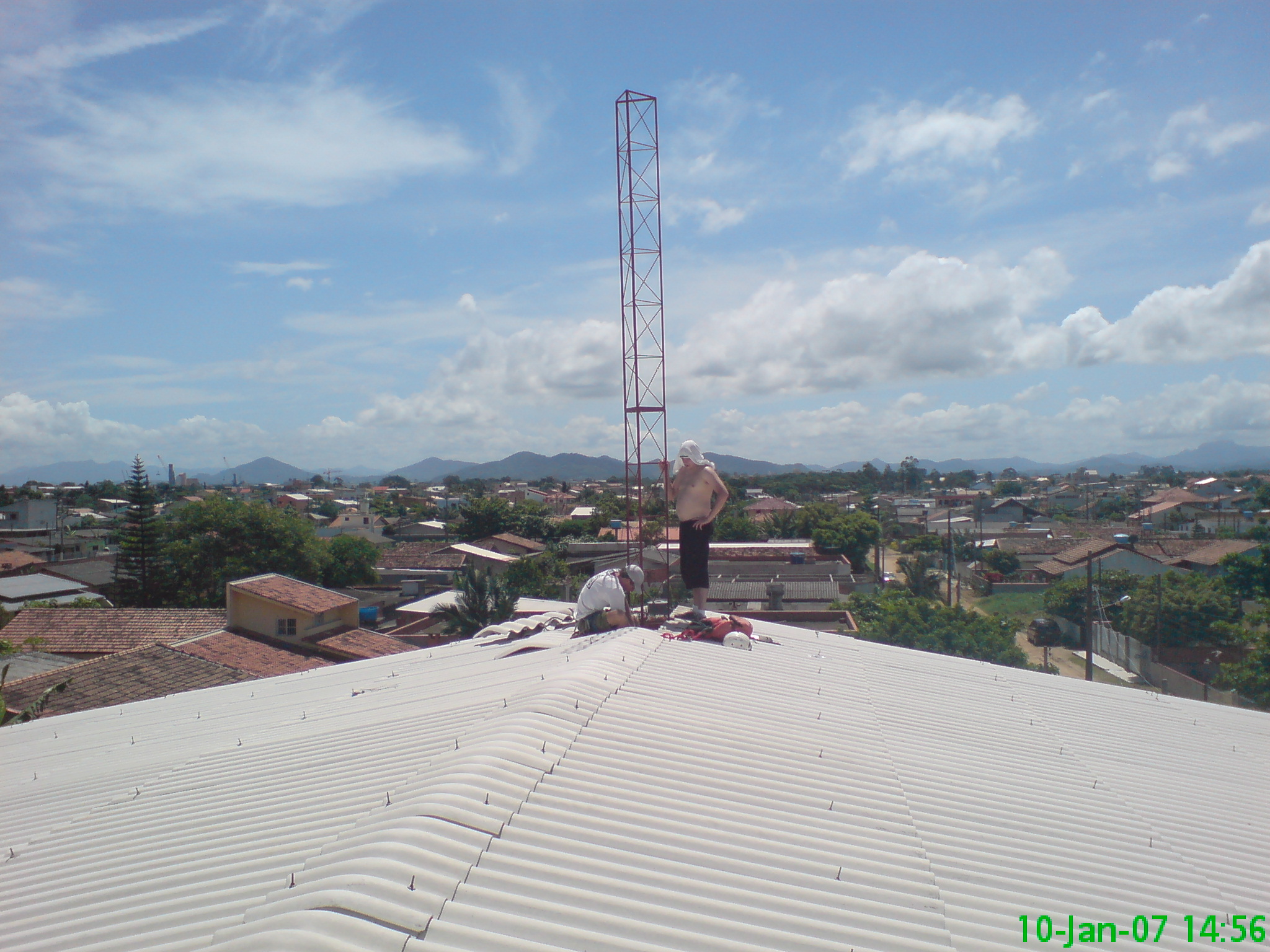

    amigo vc não vai escapar da torre, o que vc pode fazer é como o amigo falou tentar um material alternativo, mas pense o que vai fazer pois se fazer uma torre fraca no primeiro vento vai a lona ve bem.

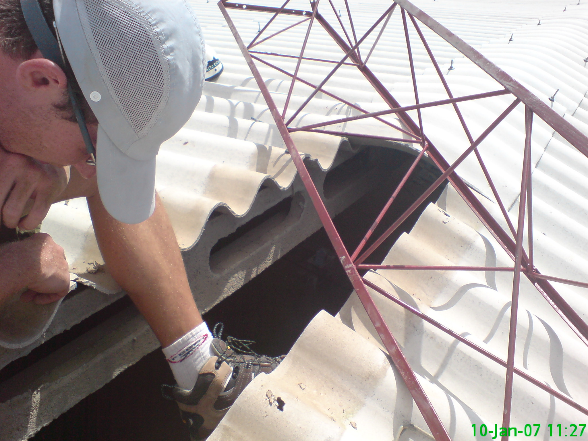

    tá cara a torre, ve ai na foto, pagamos no total R$ 550,00 por quatro partes de 3m montando duas torres de 6m.
    foi feita de cantoneiras e ferro redondo nas amarras. foi gasto R$ 38,00 em cabo de aço, R$ 50,00 em esticadores e grampos
    só falta pintar agora.

    ficou boa .
    vai de tubo galvanizado, ou comversa com o cara da casa alta, e se for do lado, coloca antena na casa, ve com ele, de repente e mais barato, quem sabe ele troca por um fio com net, quem sabe!!! rs rs rs.
