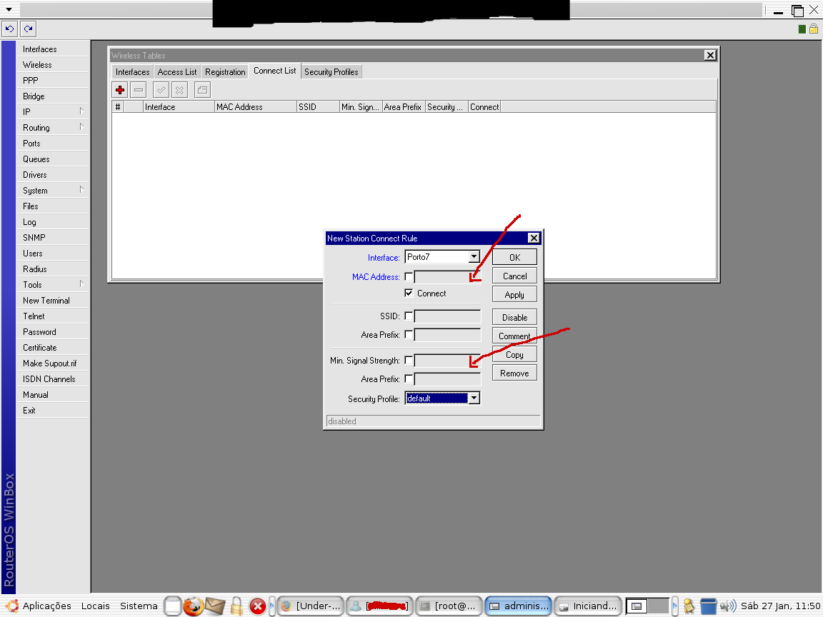

    Quando o sinal está oscilando ou pior, quando não tem um nível adequado para um enlace de qualidade, não seria interessante usar a ferramenta Connection Rule?
    Vejam o anexo. Pela documentação o que entendi é que se o AP fizer uma determinada leitura do sinal e o mesmo for maior que o configurado em min-signal-strength ele deixa o cliente conectar, caso contrário não. Desta forma evitaria que cliente com um nível de sinal inadequado conecte-se ao AP causando problemas para os demais.

    amigos, como faço (onde devo configurar no mk) pra fixar o ack timeout e o min-signal-strength
    Para fixar o ACK TimeOut, abra Interfaces, 2 cliques na desejada, em seguida no menu Advanced, você pode apagar o Dinamic e digitar um valor
    Para o min-signal, o Sérgio até mandou uma imagem (antes da sua mensagem). Verifique aí.
    Em ConnectList, depois +

    brigadão amigo pela atenção, o min-signal tá tranquilo mas o ACK Timeout não deu pra fazer pq eu uso cartão SENAO e ele não abre essa opção, pelo menos foi o q vi e o q me disseram, mas min-signal já resolve meu problema...
    amigo, aproveitando o assunto: como eu configuro o new station conect rule? basta selecionar a interface e fixar o min-signal e pronto, vai valer pra todos q se conectarem no meu AP?

    Citação Postado originalmente por speed_hunter Ver Post
    valeu...
    Essa opção, do connection rule, vale para o MAC que cadastrar, ou seja, para clientes específicos (foi o que entendi). Agora para todos os clientes, existe uma opção em interfaces. Tem que verificar.
