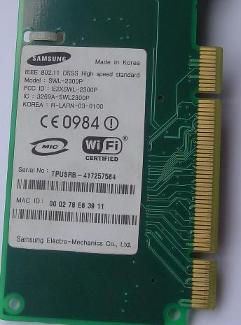

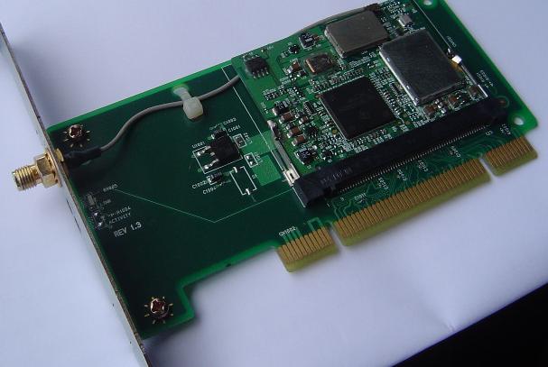

    Pessoal, peguei essa placa Samsung sem saber que o cartão é mini-pci.
    Será que eu posso trocar esse cartão por um Atheros mini-pci, por exemplo ?
    Tem um detalhe: No verso da placa PCI é que está a etiqueta da Samsung, por esse motivo não sei se posso colocar outro cartão.

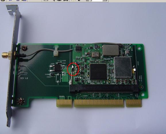

    Outra coisa, em uma das fotos anexadas tem um detalhe em vermelho que eu circulei uma solda entre o cartão mini-pci e a placa PCI.

    Ola
    O que vc ta querendo fazer ja fiz e funciona muito bem , tirei uma mini pci de um notebook e espetei ele no lugar da samsung ja faz uns 8 meses q ta rodando num MT como cliente na minha loja. Achei q iria dar problema de voltagem q viria a queimar a mini pci mas ta bala funciona perfeitamente.
    Vc vai ter q tirar aquela solda mas nem precisa soldar denovo
    Tambem muito cuidado com o conector da mini pci é muito delicado.
    Espero ter ajudado
