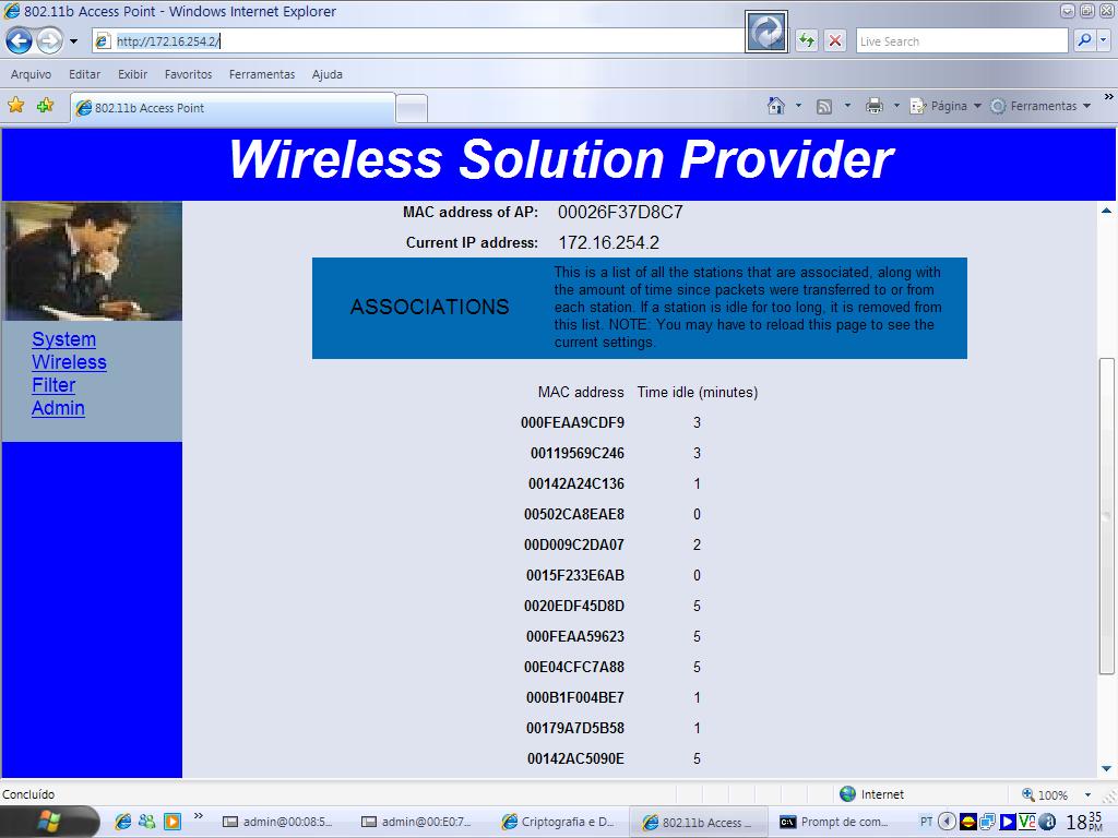

    Vou postar uma screen
    Tirei uma screens, no caso estou conectando ao ap agora, pela propria antena da g520 , do AP senao ao Mk com a wlan, deve ter uns 300 a 400 mts... o sinal tá fraquinho devido a estar com a antena de 2dBi, mas é só pra vocês verem que tenho conexão com o ap.
    o screen que tirei do senao, mostra a conexão feita pelo mac da g520 00:17:9A:7D:5B:58 e no screen do mk, acho que esse conected to ess (seria a conexão com o ap).
    Tentatei as configurações sugeridas e posto o resultado.

    Citação Postado originalmente por Josevaldo Ver Post
