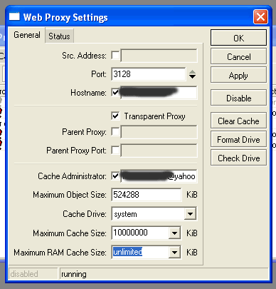

    obrigado pela ajuda, ele se resolveu o problema sozinho. tenho a famosa versão 2 9.27, mas postei pois pode ser algo que eu tenho configurado errado, ou defeito nele mesmo, vejam minha tela.
Nome:	         webproxy.gif
Visualizações:	192
Tamanho: 	12,2 KB
    ta certo minhas conf? meu hd é de 40 e tenho 512 de memória.

    Se tá funcionando 100% mas tá aparecendo esta mensagem no LOG, faça o seguinte.... Vá em SYSTEM / LOGGING e na opção WEB-PROXY, abra e na opção "action" e mude para "remote".... Se tiver tudo ok, aquelas mensagens do LOG são meramente informativas....
    funcionando tá. e em logging ja ta como remote. e mesmo assim deu essa mensagem, só achei que podia ser algo grave.

    Mais um porém.... Lá na tela que voc?ê postou muda o "hostname" pra "proxy" e o "cache administrador" para "webmaster",,,,
