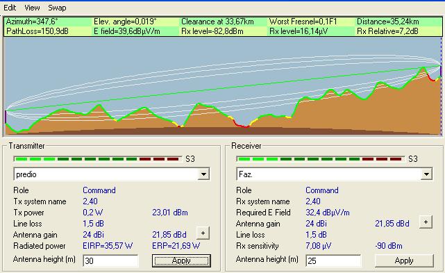

    Question Qual equipamento usar para esse link 35km ?
    Ola, gostaria que me indicassem qual equipamento e qual tipo de antena apropriada para este link de 35km sendo q o mesmo vai ser utilizada em 5.8 , gostaria de mandar somente uma adsl 800 para fazenda, sendo q o mesmo link ja foi testado em 2.4 e ficou muito lento.
    Ja me falaram em "Airaya" ou em "Teri A".
Nome:	         Link 35km.JPG
Visualizações:	191
Tamanho: 	54,2 KB
    airaya
    terabeam long range
    proxim tsunami
    ou tambem utilizando LinkPower - Soluções em Tecnologia
    ambas utilizando antenas 5.8gh de 33db +-
    Padrão link de 35km
    pode ser um par desse airaya 4958N ?
    as antenas solidas ou de grade ? de 33db

    Bom dia!
    Minha indicação seria, ou Airaya 4958N com antena de 33 Dbi de preferencia Hyperlink.
    Ou uma Long Range um equipamento um pouco mais caro, porém bem superior ao Airaya, e com o Terabeam voce pode usar até uma antena de menor ganho.
