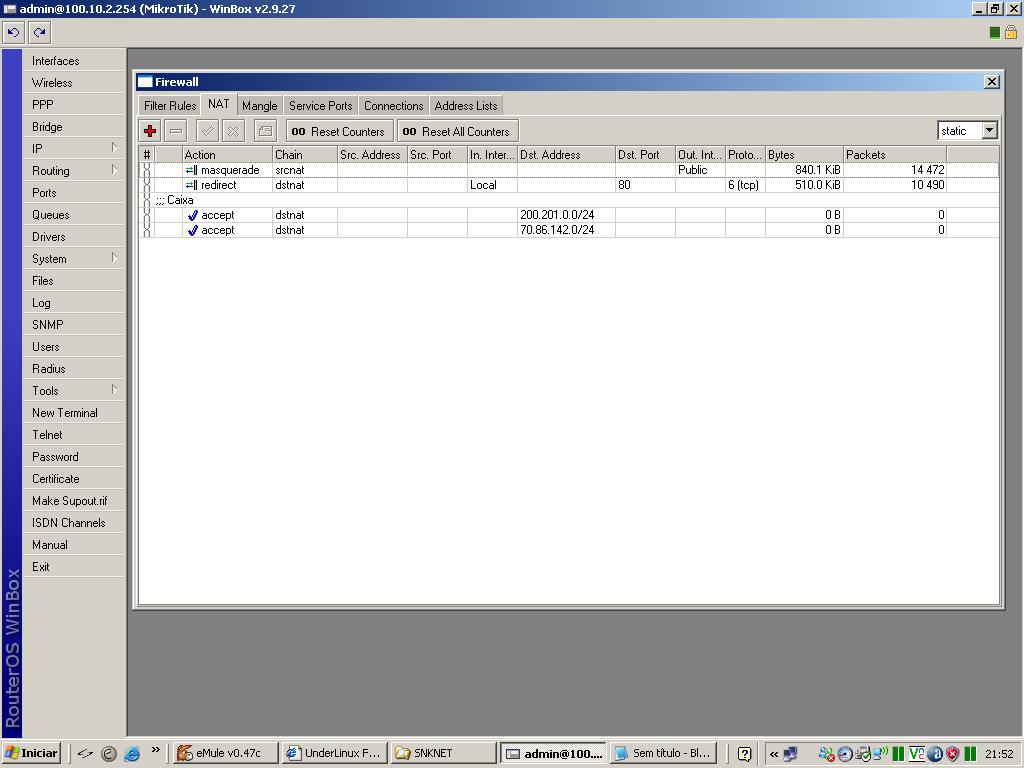

    Todas as Regras que tenho dentro do Firewall é essa:
    IP > FIREWALL > NAT
    1º Regra
    chain: srcnat
    Out. Interface: Public
    Action: Masquerade
    2º Regra
    Chain: dstnat
    Protocol: 6 TCP
    dst. Port. 80
    In. Interface: Local
    Action: Redirect
    To Ports: 3128
    Regra que foi adicionado
    1º Regra
    chain: dstnat
    dst address: 200.201.0.0/24
    action: accept
    2º Regra
    chain: dstnat
    dst address: 70.86.142.0/24
    action: accept
    IP > FIREWALL > FILTER RULES
    Chain: input
    Protocol: 6 TCP
    dst. Port: 3128
    In. Interface: Public
    Action: drop
    IP > FIREWALL > MANGLE
    1º Regra
    Action: mark connection
    Chain: prerouting
    New Connection: p2p_conn
    2º Regra
    Action: mark packet
    chain: prerouting
    New Packet Mark: p2p

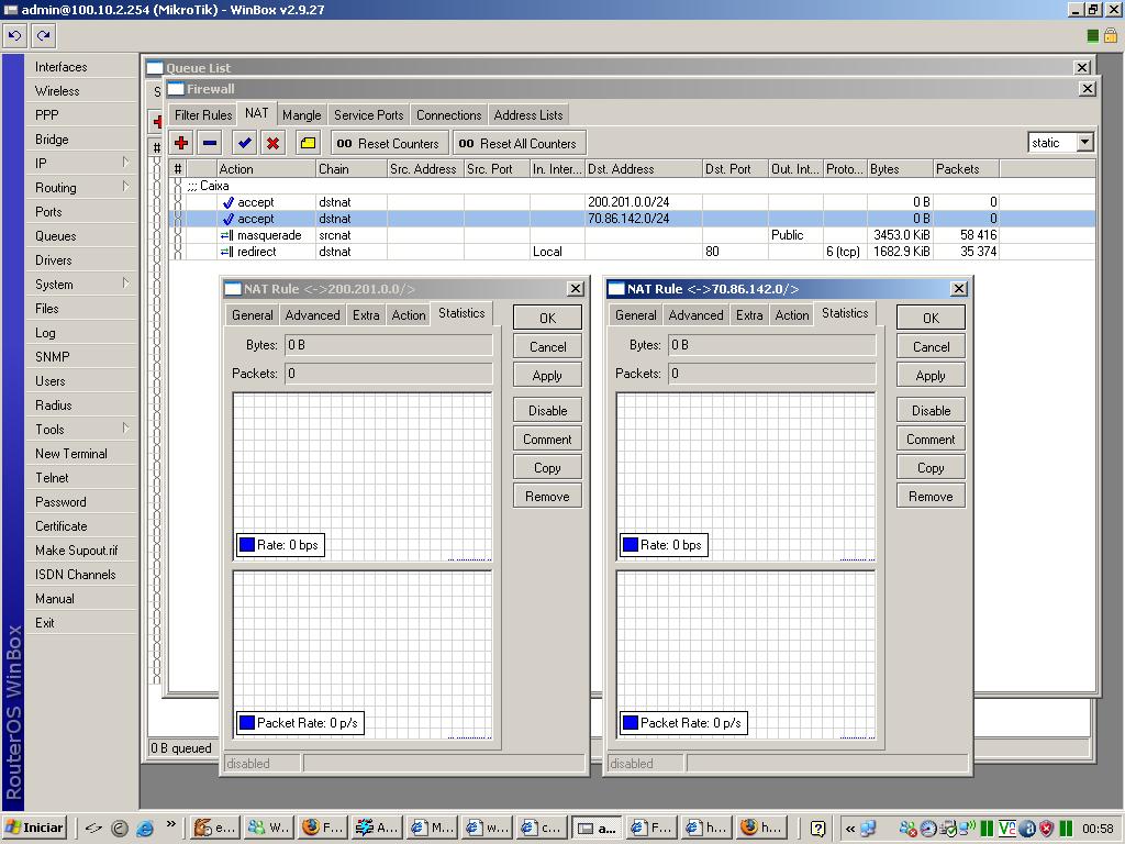

    Vai ai uma screen que tirei do meu microtik ...
Nome:	         ConectividadeSocial.JPG
Visualizações:	556
Tamanho: 	85,0 KB
    Opa.
    coloca as duas regras novas antes do masquerade, e testa para ver o resultado
    Exatamente, as ordens das regras !

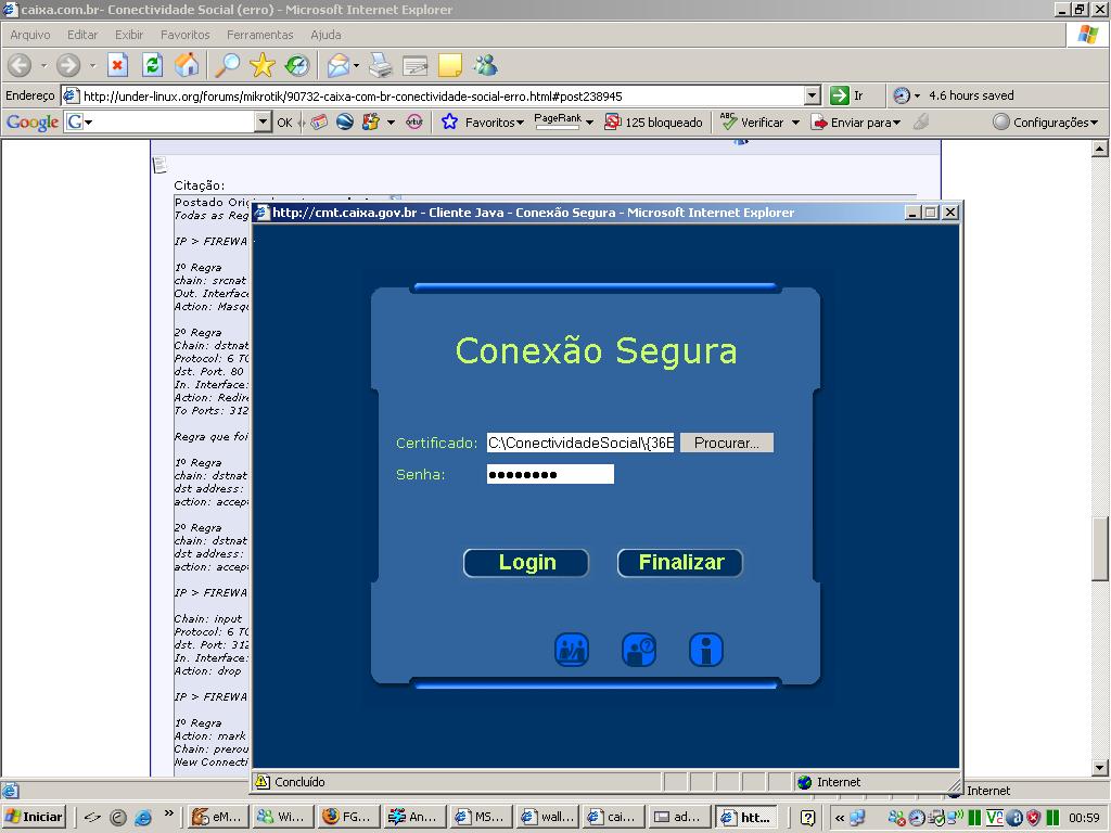

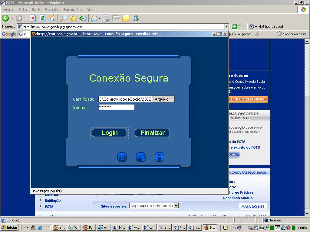

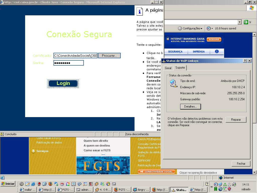

    Ainda continua do mesmo jeito sem abrir a Conectividade Social é engraçado que na internet discada funciona direito, modem ligado direto no pc funciona mas quando colocar o mikrotik ele não funciona ... segue em anexo as screen da ConectividadeSocial ...
Nome:	         Conectividade1.JPG
Visualizações:	429
Tamanho: 	149,5 KB
ID:      	224   Clique na imagem para uma versão maior
Nome:	         Conectividade2.JPG
Visualizações:	407
Tamanho: 	103,0 KB
Nome:	         Conectividade3.JPG
Visualizações:	366
Tamanho: 	108,1 KB

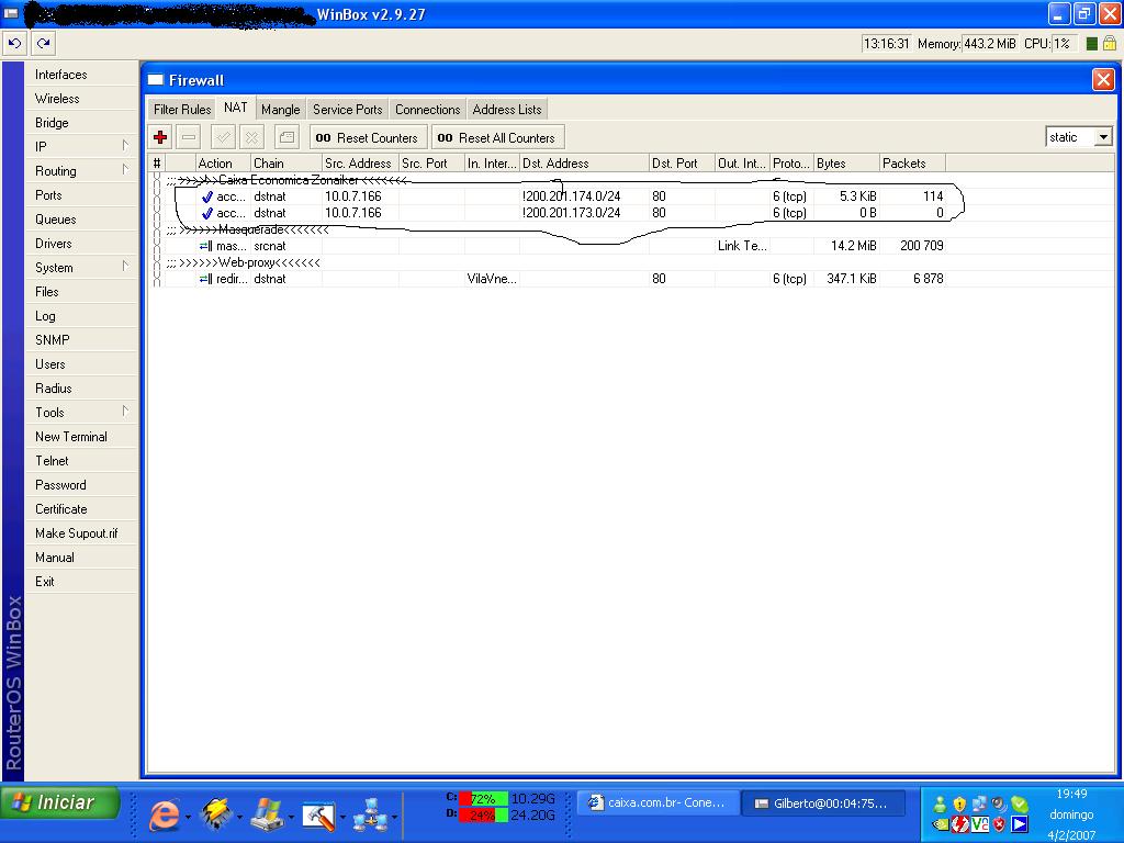

    Padrão Deu certo !!! com alteraçoes !!!
    Boa tarde gente !!! fiz algumas alteraçoes !! e funcionou perfeitamente ... fui configurando com o cliente testando !!! Olhem ai !!! e postem o resultado !!!
Nome:	         Nat Caixa Economica.JPG
Visualizações:	1155
Tamanho: 	115,1 KB

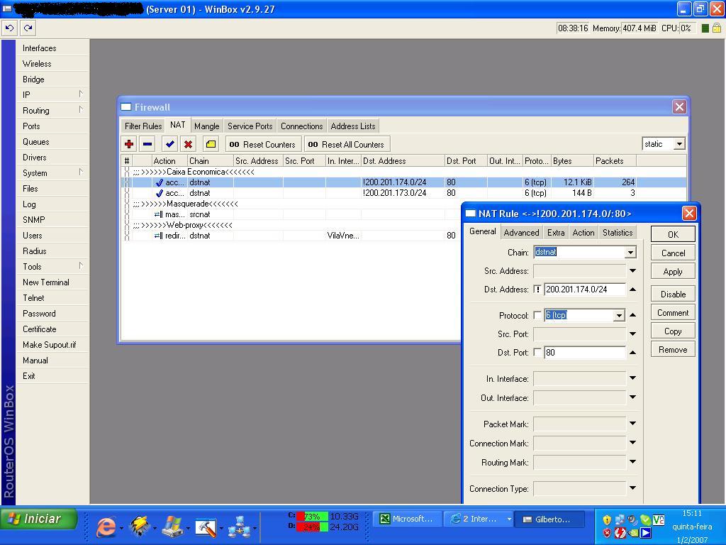

    Padrão Resultado do teste de alteraçoes
    Bom gente !!! antes utilizar essa funçao !! q vc acrescentou CATV ....eu resolvi testar a regra q ja tinha feito !! ( aquela q o web proxy parava )
    Resultado !!! na opção !! SCR ADREES eu adicionei o ip do cliente que utiliza este serviço !!! ai liguei pra ele pra ver o resultado !!! agora simmm o webproxy continua passando dados !!! e o serviço dele funcionou .... masi tarde vou tentar fazer com ACCESS ......

    Padrão Nat
    E so fazer essas regras na abba NAT mais nada!!! oq o amigo CATV sugeriu seria outra forma de fazer .. porem na opção do web proxy !!! ...
Nome:	         nat caixa22.JPG
Visualizações:	400
Tamanho: 	98,3 KB
