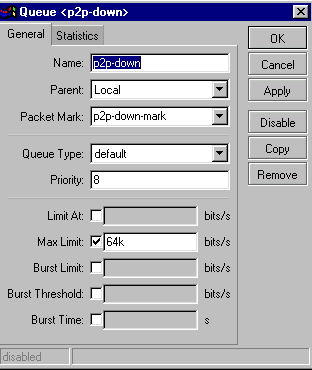

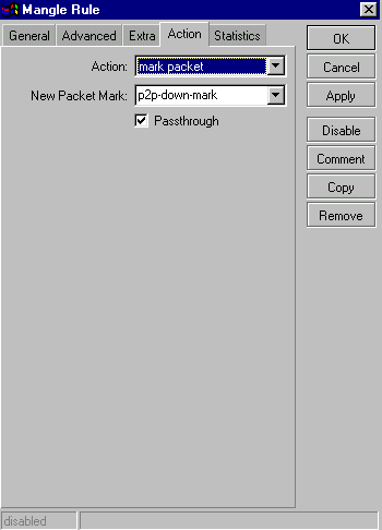

    A Regra marca pacotes com a chain PREROUTING, ou seja, os pacotes são analisados na ENTRADA (Isso baseado no IPTABLES, não sei se o mikrotik utiliza mesma politica), sendo assim vc cria a queue tree para controlar na sua interface de saída para os clientes 200k por exemplo para DOWN, e utilizando a mesma marcação vc cria outro queue tree com 32k, utilizando sua interface da internet para controlar o UP, assim está no Tutorial escrito pelos colegas, só que na verdade ele vai dar somente 32k para DOWN e UP, isso em prática aqui, pois os clientes começaram a reclamar, então resolvi quebrar a cabeça para tentar fazer com que meus clientes façam Download a uma velocidade controlada e façam UPLOAD em uma velocidade mínima, pois o que interessa para eles mesmo é o DOWN.
    Bom, então lembrei que com o Layer 7 no Linux, eu pegava o Iptables e marcava no mangle os pacotes P2P, mas para Upload eu marcava com FORWARD (Pacotes vindo de uma rede, com direcao à outra atravessando o kernel são tratados pelo forward) e para Download, POSTROUTING (Os pacotes são analisados na saída), resolvi fazer isso no mikrotik, e enfim funcionou.. então estou postando aqui como foi feito, com as imagens.

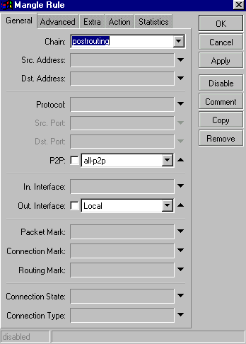

    - primeira e segunda imagem: Criando a marcação de pacotes, na chain POSTROUTING, na interface "Local", para DOWNLOAD.

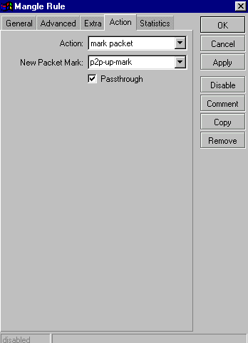

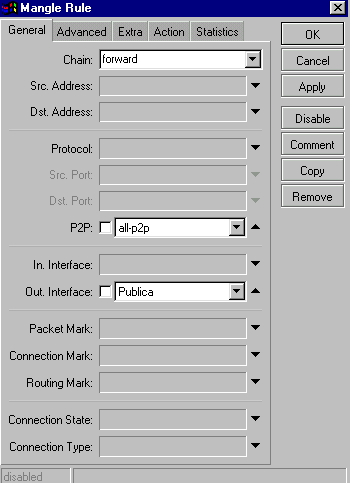

    - terceira e quarta imagem: Criando a marcação de pacotes, na chain FORWARD, na interface "Pública", para UPLOAD.
    - quinta imagem: Criando a Queue Tree para DOWNLOAD.

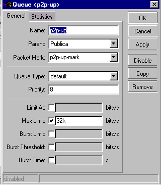

    - sexta imagem: Criando a Queue Tree para UPLOAD.

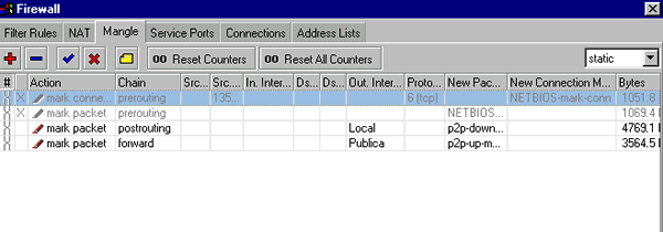

    - sétima imagem: As regras do firewall, em "mangle" criadas.

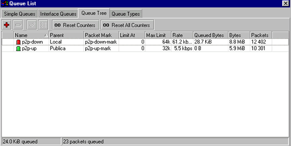

    - oitava imagem: As duas Queue's criadas.

Nome:	         p2p-mangle-down-general.gif
Visualizações:	1136
Tamanho: 	7,7 KB
ID:      	186   Clique na imagem para uma versão maior
Nome:	         p2p-mangle-down-action.gif
Visualizações:	955
Tamanho: 	5,6 KB
Nome:	         p2p-mangle-up-general.gif
Visualizações:	952
Tamanho: 	7,7 KB
ID:      	188   Clique na imagem para uma versão maior
Nome:	         p2p-mangle-up-action.gif
Visualizações:	837
Tamanho: 	5,4 KB
Nome:	         p2p-queue-down.gif
Visualizações:	906
Tamanho: 	5,8 KB

Nome:	         p2p-queue-up.gif
Visualizações:	743
Tamanho: 	6,6 KB
ID:      	191   Clique na imagem para uma versão maior
Nome:	         p2p-mangle-regras.gif
Visualizações:	710
Tamanho: 	18,6 KB
Nome:	         p2p-queue-list.gif
Visualizações:	656
Tamanho: 	16,8 KB
