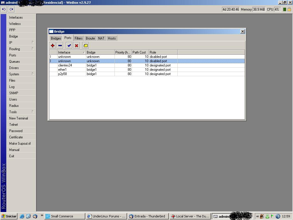

    Alex, aqui eu tenho bem essa situação quer vc explanou e está funcionando tudo em bridge sim.
    No MK principal, tenho 2 dlink AG530, 1 ligada numa omni e outra numa antena zirok 45cm 5.8 ghz, fazendo ponto a ponto com o segundo MK. Esse segundo MK também tem 2 placas AG530, 1 recebendo o sinal do primeiro MK em 5.8, e outra ligada em uma omni a 2.4 Ghz.
    O primeiro MK, na interface de 5.8, criei WDS dynamic... No segundo, coloquei como statios wds.. O segredo é criar uma interface Bridge e em "Ports" na bridge colocar todas as interfaces que fazem parte da Bridge:
    Segue a tela do minha repetidora que é cliente do primeiro MK:
