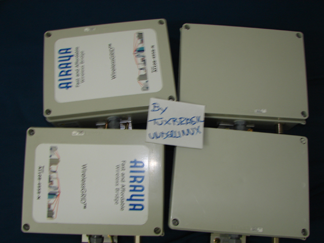

    Padrão olha eles
    rapaz comprei la na amex tb esses radios aqui que estão com edesivos escrito airaya, caso o funcionamento fosse ruim eu teria devolvido eles mais tenho alguns pares e funciona bem então fiquei com eles e rodando perfeitamente.
    segue as fotos

    Citação Postado originalmente por tuxbrasil Ver Post
    segue as fotos
    Foi desses mesmo que comprei... Estão funcionando, mas são falsos... A adaptação é feita na www.mcosta.eng.br .
    não faz mais..fazia..penso assim cas niguem fosse capaz de perceber isso passaria numa boa pois quem tentou enganar todos pirmeiramente foi a airaya que compra a mesma placa que a dlink eles foram criadores apenas do firmware...mais é assim mesmo não vou tirar eles das torre porque estão rodando que é uma blz e ainda vei com a caixa hermetica um blzinha hehe sem ventilação mais não trava o radio pelo menos aqui comigo...então tô feliz com os que tenho tenho do original e tenho a maioria desses.
    eles funcionam sim, claro, a placa é a mesma e o chipset tbm.. mas olhamos com lupa e vimos que o PCB e acabemento de soldas, alguns componentes é horrivel..
    É a mesma coisa que comprar um GOL da Volks falsificado, motor e caixa é da Volks, mas a lata e outras peças é de segunda linhas, funciona igual ao original, mas pode quebrar mais cedo.
    ou seja, vida útil menor !!
