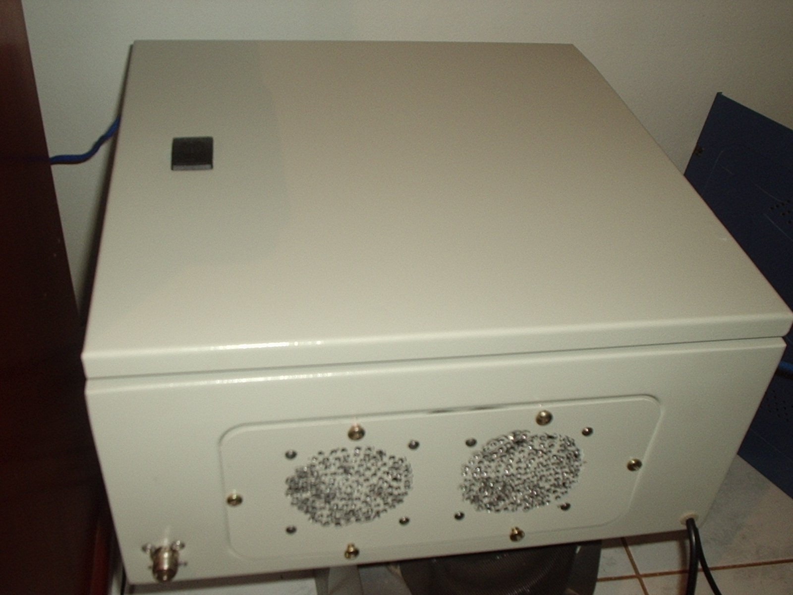

    Padrão Depois de tanto tempo, enfim terminei meu AP
    Aew galera, entrei no fórum dia 06 de fevereiro, encontrei pessoas bem legais dispostas a ajudar e que me surpreenderam com seus conhecimentos, tirei bastante dúvidas desse que ainda é um mundo novo pra mim, tive uma pequena discussão com alguém que não concordava com minhas idéias..
    Mas o mais importante foi a atenção que recebi de alguns usuários específicos, que prefiro não citar nomes, que ao lerem esse tópico saberão que são eles.

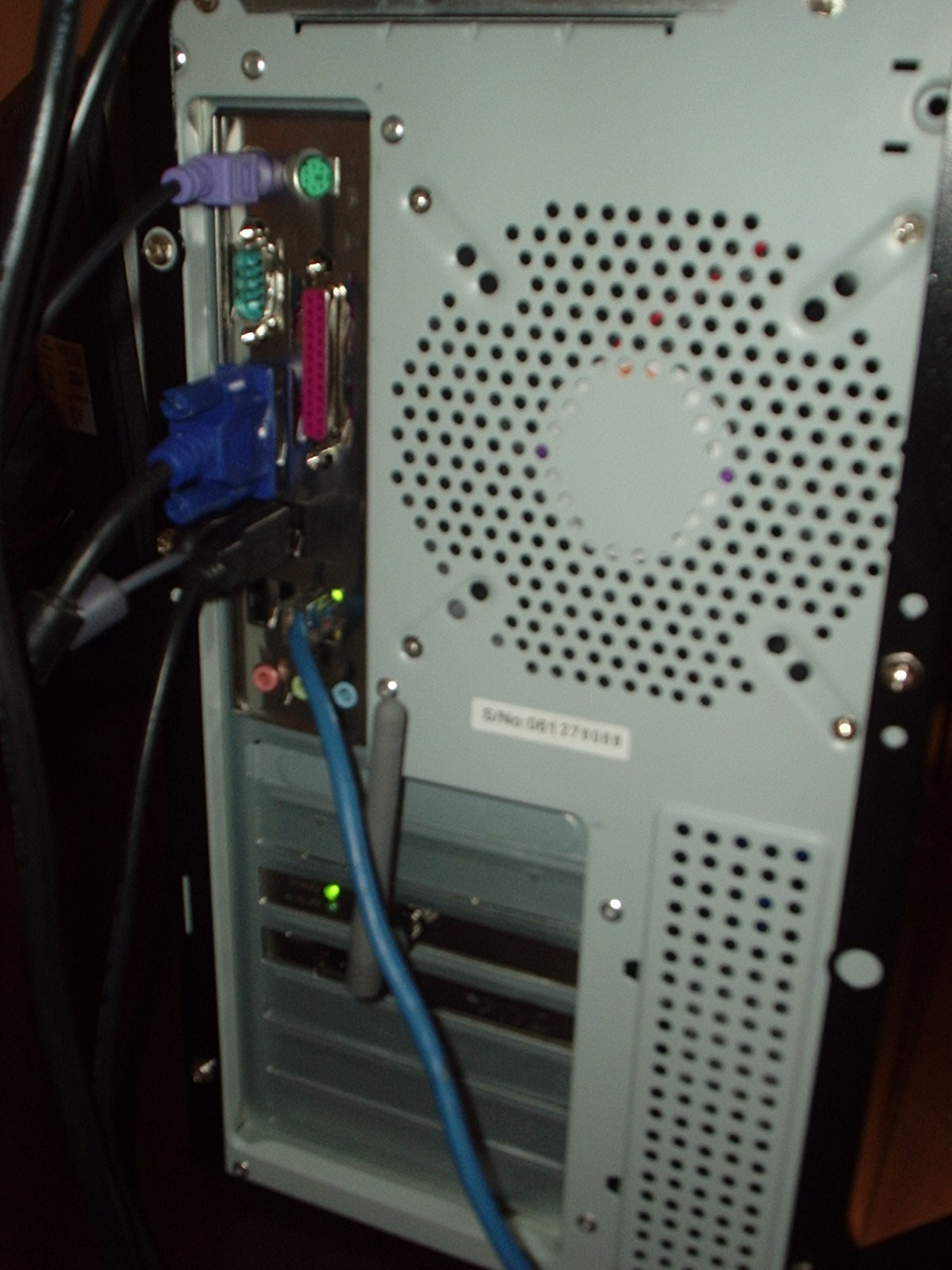

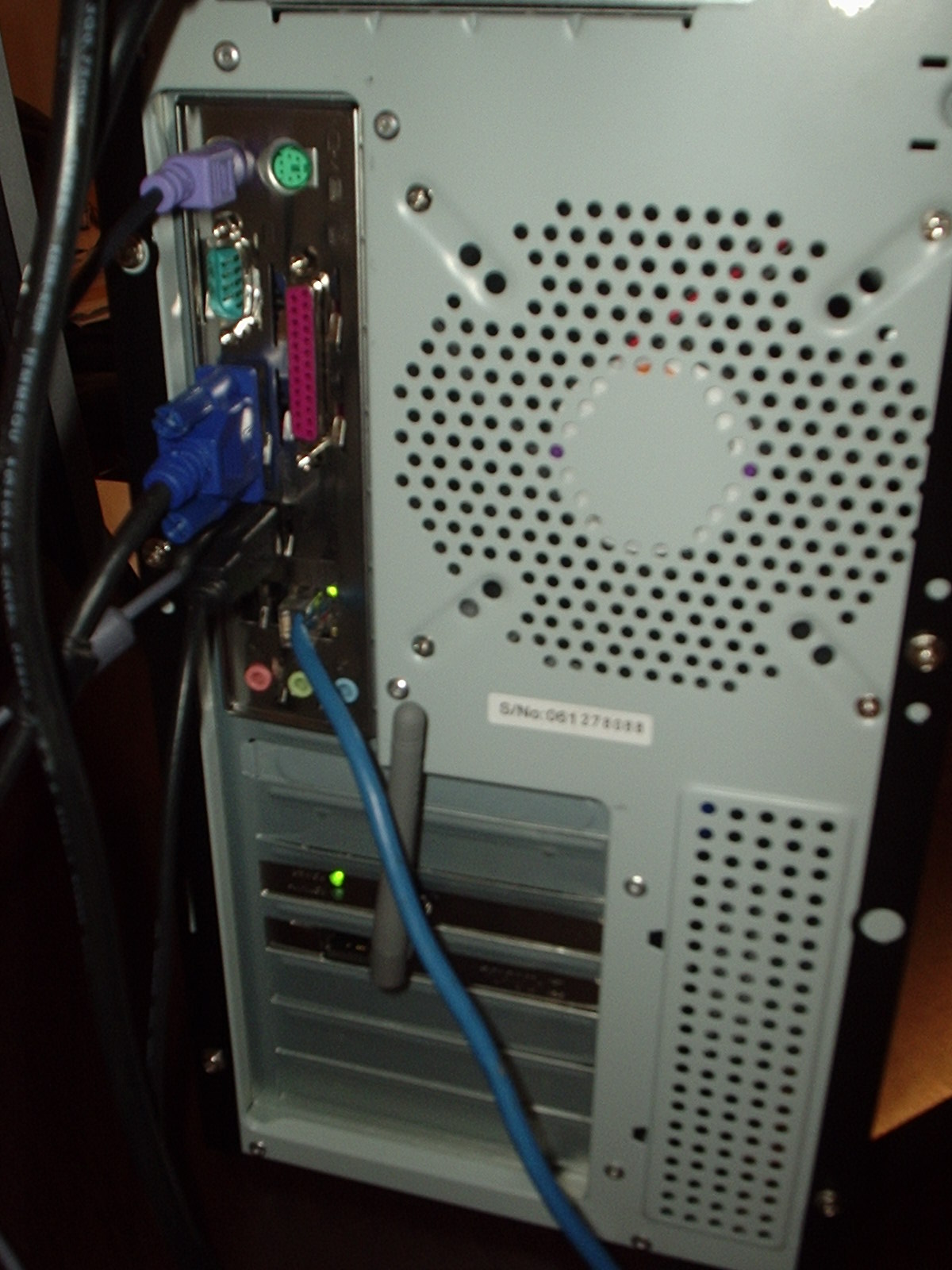

    Enfim, depois de tanto apanhar e ter problemas para ser o servidor com o Zinwell, montei meu AP, seguem as fotos aí abaixo. Seguem tambem as fotos da torre que vou montar na empresa essa semana junto com o AP e outras imagens do servidor que vai rodar o MyAuth..
    Gostaria de agradecer a todos e informar que o que aprendi poderá e será passado adiante a todos que precisarem..
    Abraços..

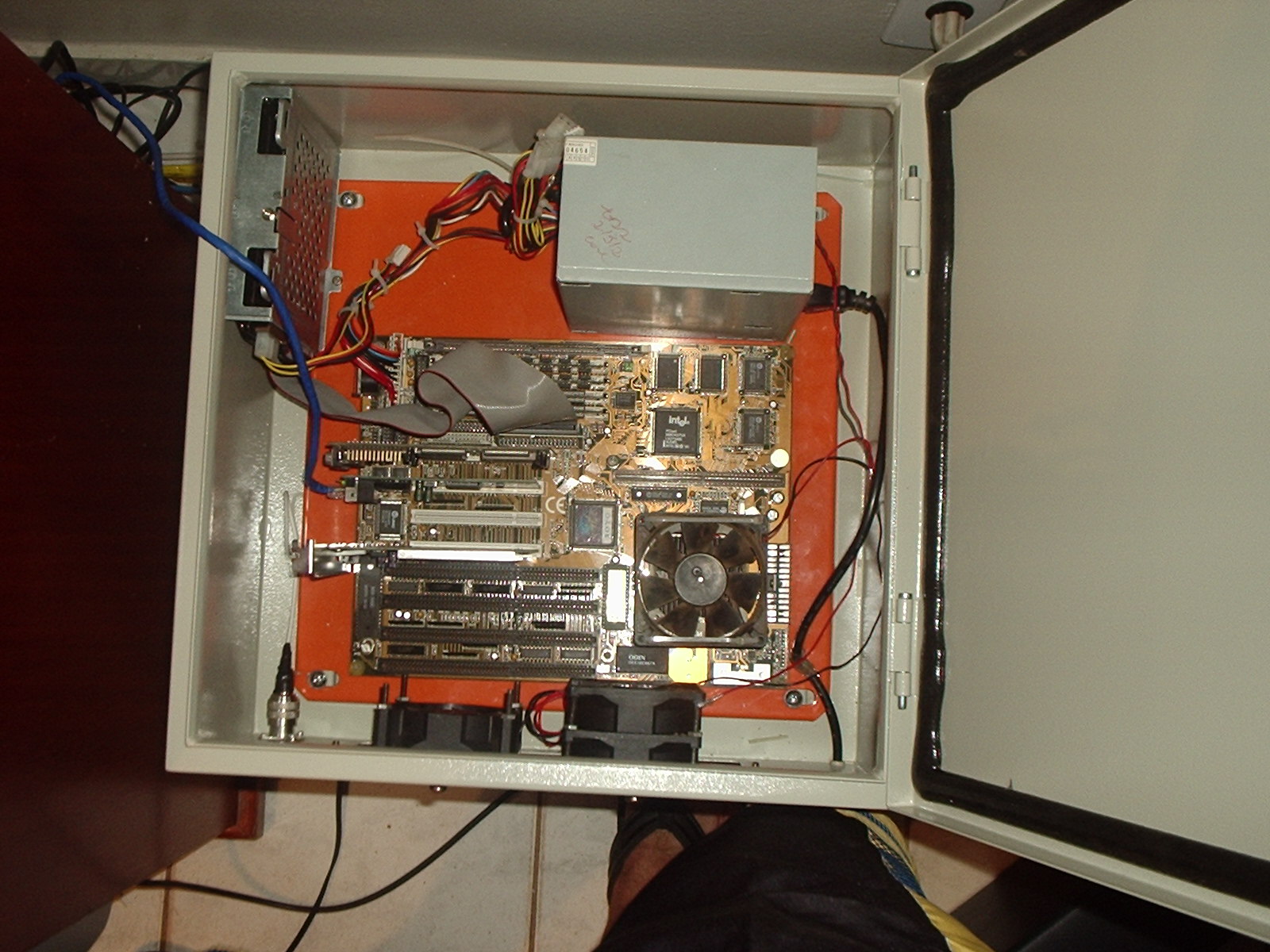

    Configurações AP:
    Pentium II - 233Mhz
    98 Mb de memória RAM
    HD de 4 Gb
    Placa ethernet D-Link
    Placa wireless D-Link G530 (Chipset Atheros)
    Mikrotik v6

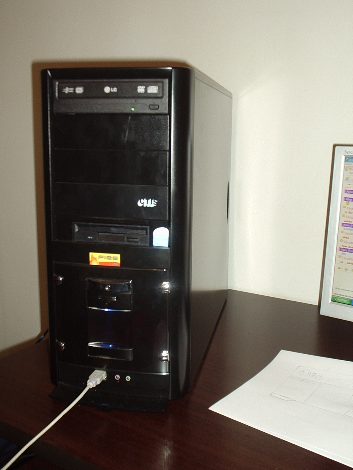

    Configuração Servidor MyAuth
    Pentium Dual Core 2.8 Ghz
    1 Gb de memória RAM
    HD de 160 Gb
    2 Placa D-Link
    MyAuth 2 (Vou comprar essa semana)

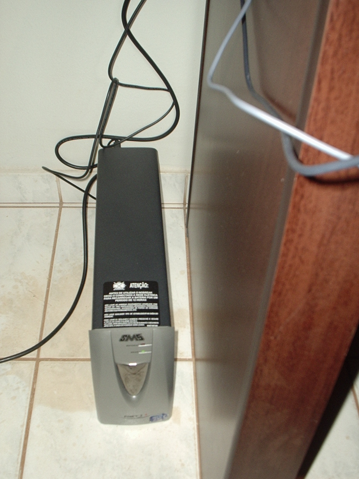

    No-Break
    SMS 24 Horas
    1400 va
    Sistema de gerenciamento e monitoramento On-Line
    1 Bateria HELIAR 12v de caminhão
    A Antena é uma OMNI 15 dBi da Ideal Telecom
    Ps. Amigos, tenho tido alguma ajuda pra configurar o MK, porém o amigo que tem me ajudado tem estado sem tempo, alguém pode me ajudar a configurar ele, pra funcionar somente como rádio, ja que vou usar controle de clientes e banda pelo MyAuth? Vlw..

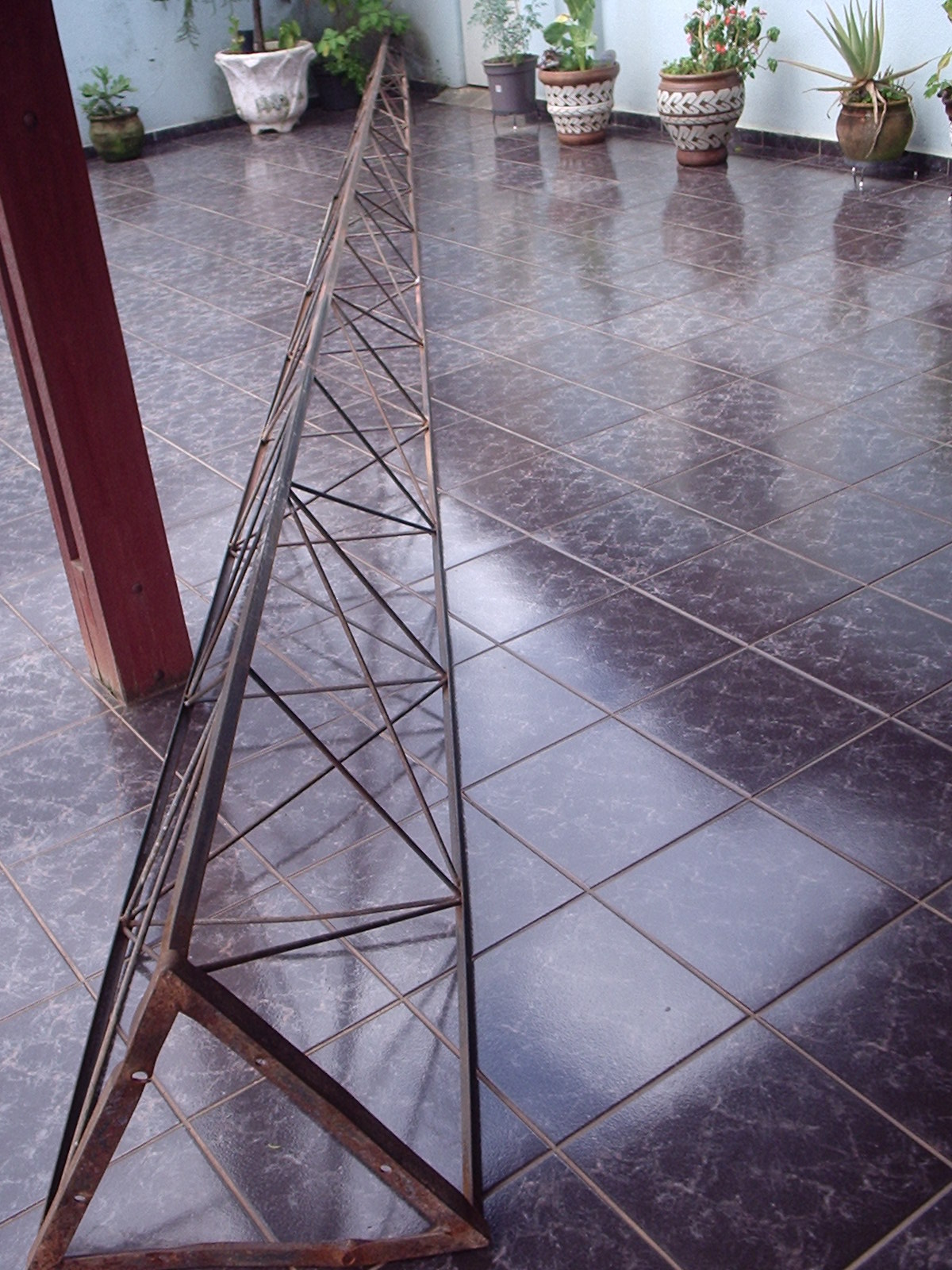

    FlyDsl
    Visitante
    Padrão Mais fotos

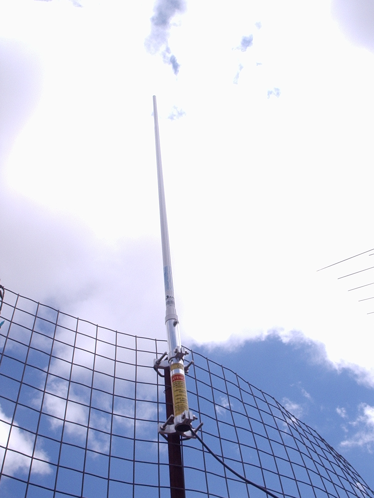

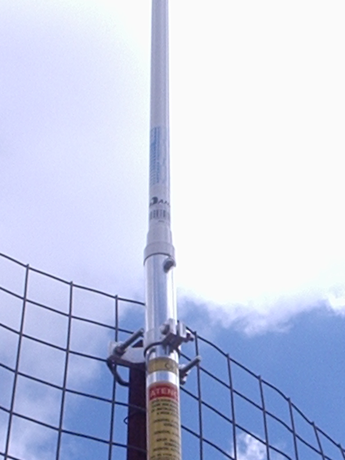

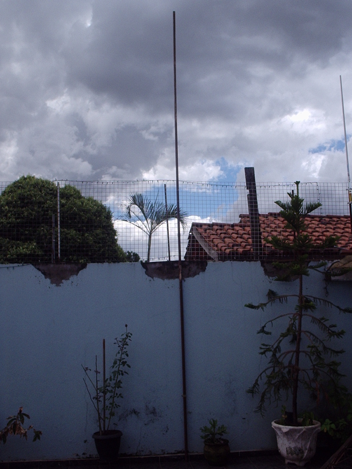

    Seguem mais fotos galera, nao coube no outro, nesse aqui estão o AP e a Torre, segue a foto da torre e da haste que vai ficar em cima dela, a torre tem 8,5 metros e a haste 6 metros, dos quais 5 vão ficar pra fora e 1 pra dentro da torre.
    A torre vai ficar em cima de um prédio de 13 metros.

    Padrão Pergunta aí...
    Faça sua pergunta q o q puder ajudar...
    Avatar de marcelomg
    Jan 2006
    São Lourenço do Sul, Brazil
    1.471

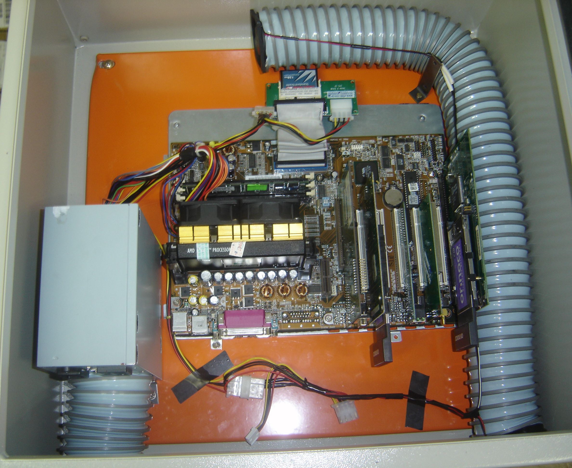

    Brother, tenta levar um duto de ar entre a saida do ar da fonte até fora da caixa, assim a fonte serve de exaustor e não joga ar quente pra dentro, poe ventilação no hd tambem.
    Lembre-se ar quente sobe, frio desce.
    o amigo, esa g530 ta rodando ok ai no 233 ??? por que eu ahcava que ela era pci 2.2 mas se esta ok no 233 funciona em maquinas pci 1.0.
    obrigado..
    FlyDsl
    Visitante
    Red face
    Citação Postado originalmente por marcelomg Ver Post
    Boa idéia brow, vou ver se dou um jeito de fazer um furo na lateral de frente pra saída do cooler da fonte pra colocar mais um cooler...
    Vlw a dica.. =)
    FlyDsl
    Visitante
    Red face
    Citação Postado originalmente por terencerocha Ver Post
    Tipo assim, eu quero usar ele só como rádio(espero que dê pra segurar uns 300 clientes com ele), não vou usar controle de banda nele nem nada, nem controle por mac, autenticação.. nada disso, quero apenas que os meus clientes se conectem nele e passem direto nele pra chegar no servidor que vai rodar MyAuth, seria só o rádio mesmo, um amigo do forum muito prestativo tava me ajudando pelo VNC, por que ele já entende disso, mas ele é um cara muito ocupado e não gosto de ficar pressionando ele entende?
    Jan 2004
    Capital do Triângulo
    5.201
    9
    Citação Postado originalmente por FlyDsl Ver Post
    Vlw a dica.. =)
    Como tem espaço na lateral interna, usa um tubo flexível (sanfonado) coloque um cooler em cada ponta fazendo a retirada do ar quente.
    Pela foto deverá entender como é.

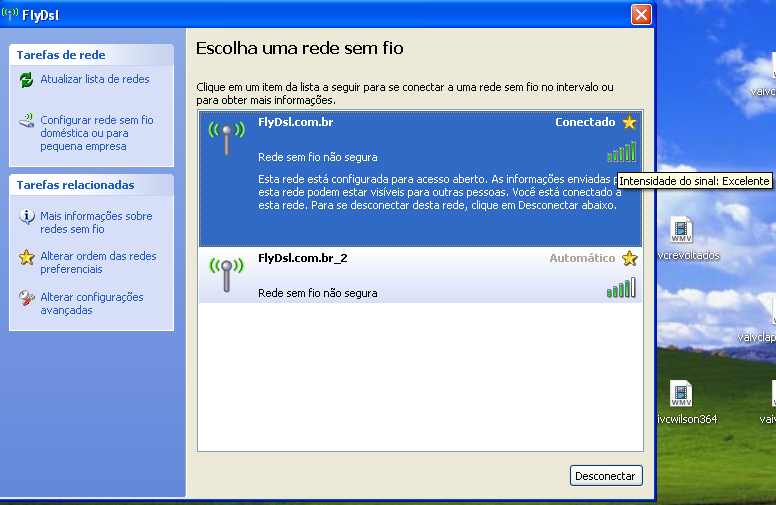

    Citação Postado originalmente por alexsuarezferreira Ver Post
    obrigado..

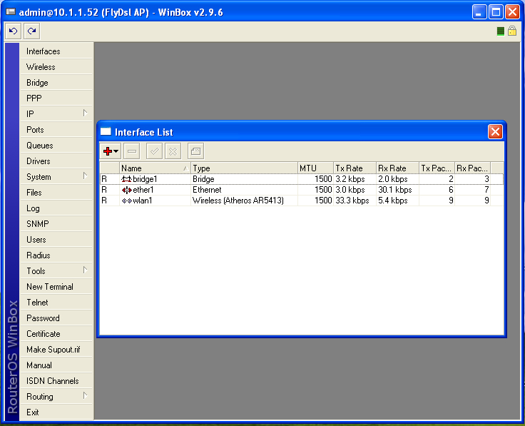

    Brother...ta rodando de boa, que é uma maravilha me surpreendeu bastante, quem me recomendou essa placa foi um outro brother aqui do forum, que disse que ela usava Chipset Atheros e que era muito boa, eu ia usar adaptador PCMCIA RICOH e uma SENAO, mas ia vir do Paraguai, daew ia demorar muito, e ele disse que essa era boa também.
    E na verdade como eu falei, ela tá sem antena e tá com sinal de 100% no meu pc (com antena pequena) um pouco distante.
    A única peculiaridade dessa placa que me assustei quando abri a caixa foi a surpresa de ver que ela não tem o conector pra gente conectar o fio, ja vem um fio de aproximadamente 50 cm soldado direto na placa, e nem adianta tentar tirar ou trocar essa solda ia piorar tudo, a solução foi corta ele um pouco e deixar o suficiente pra chegar no conector, coloquei um conector N macho nessa ponta cortada (Deu um pouco de trabalho por que o cabo é muito mais fino e flexível do que o RGC58) e passei um pouco de fita isolante pra nao ficar balançando e correr o risco de estragar e pronto.. ja ta com sinal de 100% aqui..
    Anexei fotos do Winbox com as interfaces pra vc ver, e das Redes sem fio ao alcance pra vc ver o sinal.
    (Na janela de lista de conexões a primeira selecionada é a que eu estou usando que é direto nesse AP que eu montei, a segunda é a do servidor atual que é o Zinwell já ligado na Omni)
Nome:	         interfaces.jpg
Visualizações:	184
Tamanho: 	173,8 KB
ID:      	357   Clique na imagem para uma versão maior
Nome:	         Conexoes presentes.jpg
Visualizações:	179
Tamanho: 	264,7 KB
    Última edição por FlyDsl; 25-02-2007 às 10:07.
    FlyDsl
    Visitante
    Boa idéia brow, vlw a dica vou correr atrás desse tubo aew..
    Aqui o ar quente da fonte ta batendo direto na caixa..
    Ps. acho que estamos usando a mesma caixa CEMAR.. aehuaeuaeae
    Vlw

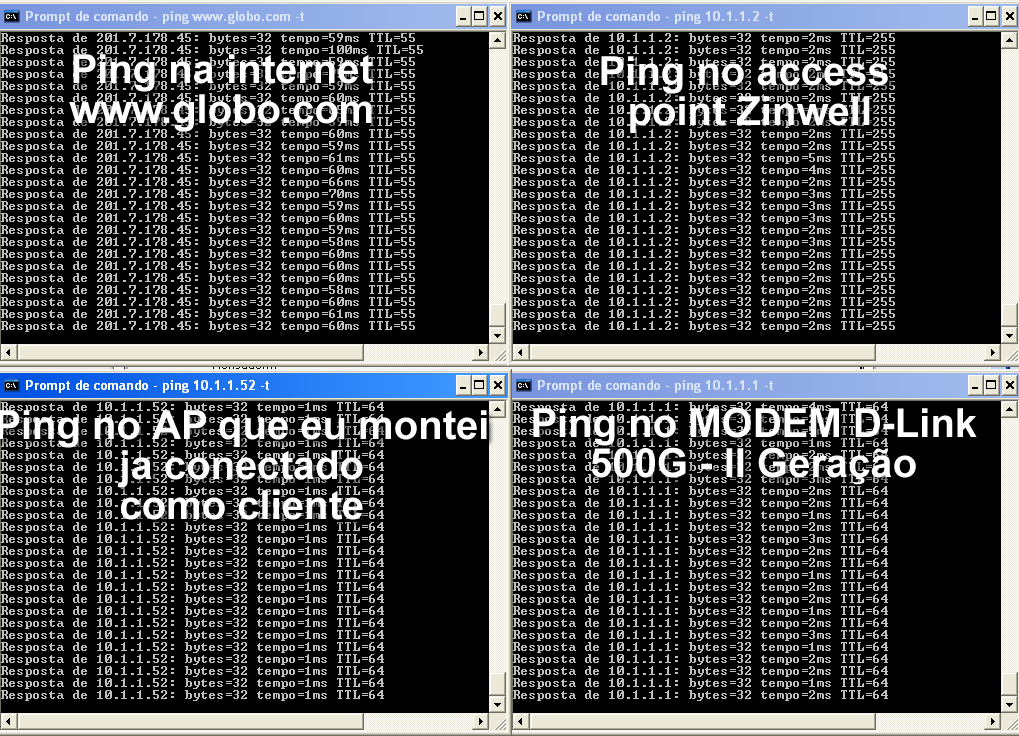

    Medições de pings realizadas agora..

    Avatar de marcelomg
    Jan 2006
    1.471
    Ainda sobre a refrigeração, não deixa a entrada de ar e a saida de frente ou proxima uma da outra, force o ar a frio correr toda caixa, no hd, como ele fica em um canto ele se torna um emissor de calor, aqui coloquei um cooler especial para hd, ele é parafusado junto ao mesmo fazendo o ar circular naquele canto.
    Não precisa usar um coler pra tirar o ar quente da fonte, a propria fonte empurra o ar quente para fora.

    vc usou um 233 correto, tipo se der pau em alguma coisa como eh que vai substituir rapido se não acha no mercado muito hardware mais compativel com essas tralhas antigas, melhor comprar um kit desses ai com celeron d 2.66, mb e mem de 256 que sai bem baratinho e você vai ter qualidade.
    Posso dar uma humilde opinião?
    Isole essa antena omni com fita de auto-fusao nas suas juntas e no parafuso que está na base dela... isole tudo que tenha pontos de união de uma peça com outra.
    Nos temos essa antena aqui, ela é exelente, mas se vc nao vedar essas juntas que te falei... entra água mano.
    FlyDsl
    Visitante
    Muito bom saber brow, vlw a dica, eu só tinha passado fita isolante, como vamos trocar o cabo para um mais grosso, vou aproveitar a idéia pra colocar a alta fusão..
    Abraços..=)
