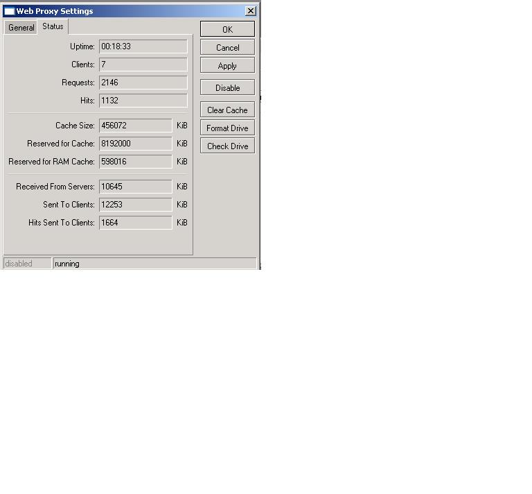

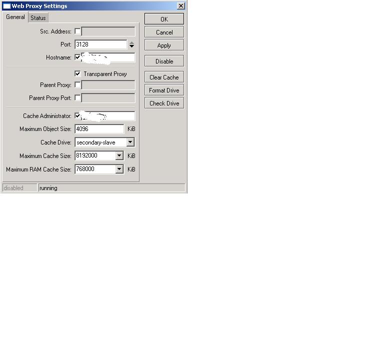

    Amigo que está achando que stá com problema no proxy, poste ai a imagem das config do proxy e o status tbm..
    O meu problema e que acho que ele não tá funcionando porque isso não acontece, sempre mostra a velocidade real do link e já liberei para ele passar pelo cache e tudo. O que eu quero e que ele mostre estas velocidades altas para ter certeza que o cache ta funcionando.
