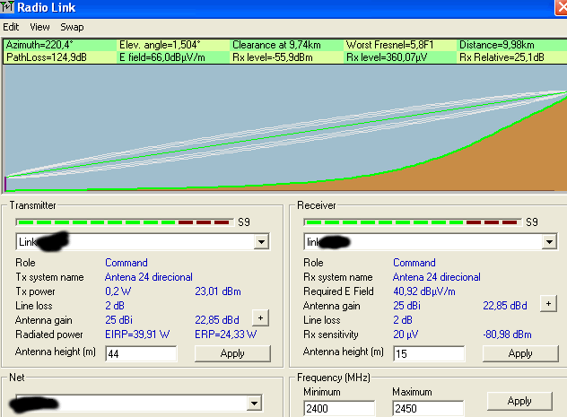

    fiz uma simulação no radio mobile
    coloquei as cordenadas do meu ponto a ponto no radio mobile, diz que dá. mas fiz em 2,4 com senao 2511 e antena aquario 25 dbi.
    veja se é isso mesmo.

    se for assim que se faz me avisem que dai vou tentar faze a simulação aqui do morro para meus clientes.
    Realmente uma direcional de 24dbi para esa distancia tem boa abertura , nao esqueca de apontala para baixo, ja que o angulo de inclinacao tb e de uns 5 graus.
