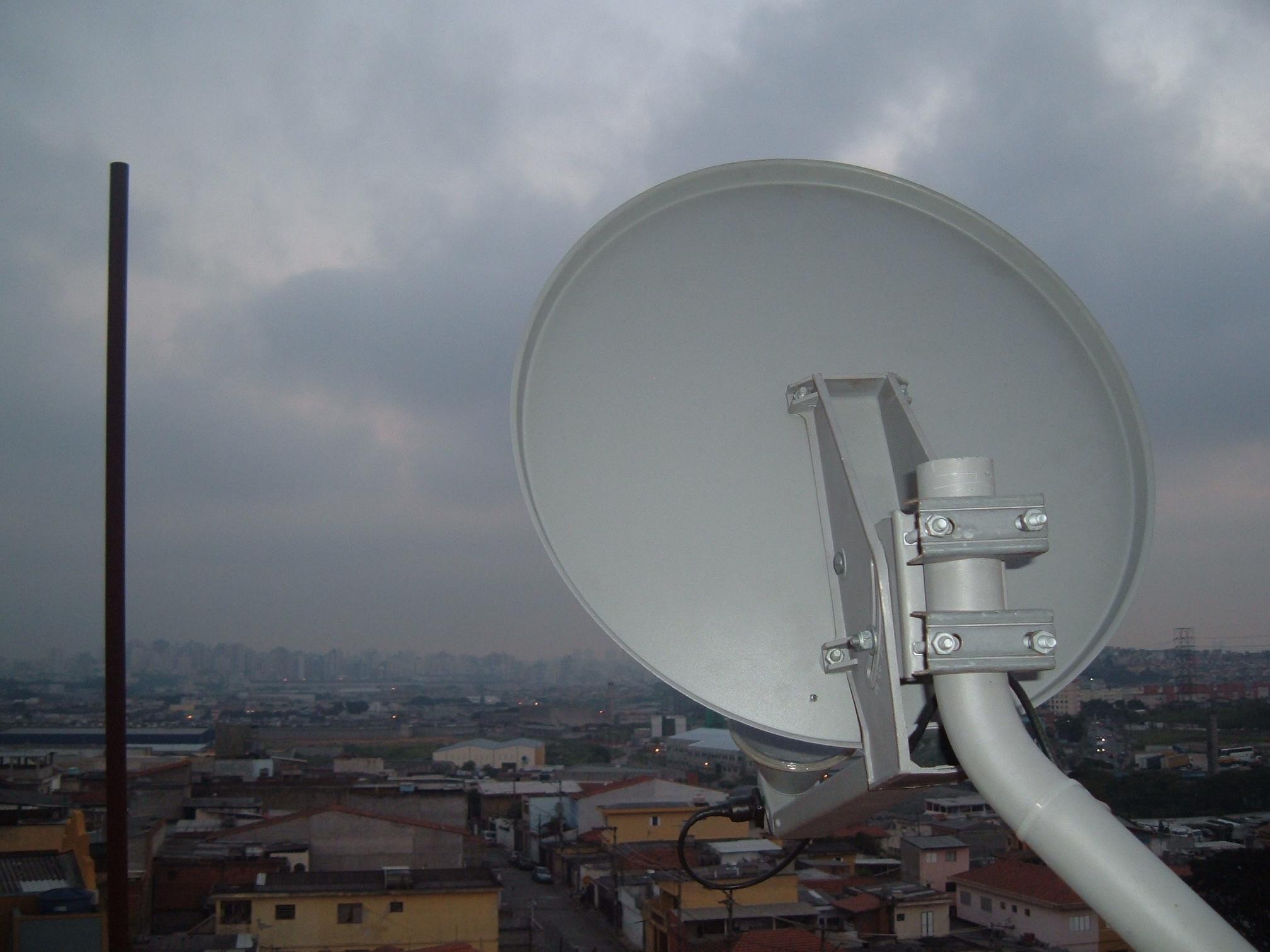

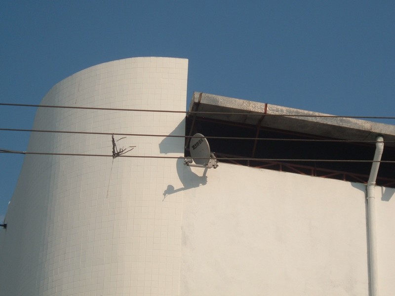

    Padrão antenas zirok
    Cara eu nunca tinha instalado antenas de 5.8 , usei essas da zirok , fiz o teste dentro da minha casa , e como duas pessoas fui acopanhando a mediçoes no mikoritk , mudando os angulos , depois coloquei em pratica , fechei um link com um 1,5 km consegui 8 megas de down e 8 up ficou show de bola.
Nome:	         antena zirok.JPG
Visualizações:	128
Tamanho: 	215,1 KB
ID:      	831   Clique na imagem para uma versão maior
Nome:	         link jmb2.jpg
Visualizações:	127
Tamanho: 	70,7 KB
