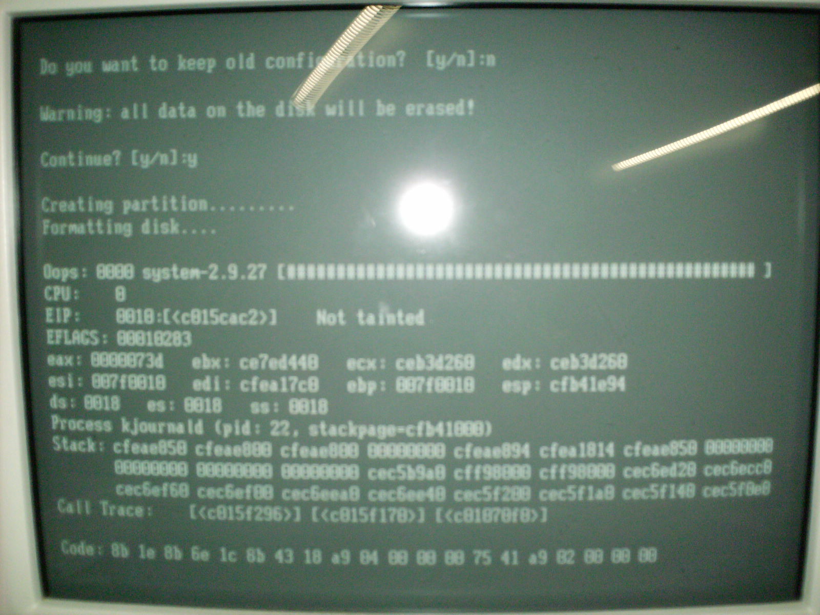

    Estou tentando instalar o Mikrotik 2.9.27 no seguinte hardware (placa mae Asus A7V8X-X, 256mb ddr 333, Sempron 2.8ghz, 04 dwl-g520, compactflash 128mb. o problema e que sempre da o mesmo erro veja a imagem abaixo, tentei refazer outra imagem do mk em outro cd, ai o problema muda, o mk inicia e nao passa da linha (Loading linux...........), alguem poderia me ajuda?

    Isso esta com cara de problema de hardware, mas, para nao condenar algo antes faça o seguinte teste entra na pagina do mikrotik e baixa a ultima versao, sem crack mesmo e instala, pra ver se passa desse ponto e inicializa corretamente, se sim, deve ser a versao que vc baixou ta bixada, se continuar no mesmo erro, voce tera que ir por eliminacao, primeiro teste o compact flash, depois memoria, acredito que seja um destes tres problemas. Ja tive algo parecido, instalava mais so ficava Loding linux... o problema era de memoria, troquei o pente e resolveu o problema.

    Solucao: troquei a placa mae por outra do mesmo modelo, e refiz a instalacao novamente e nao apresentou o problema de antes.
