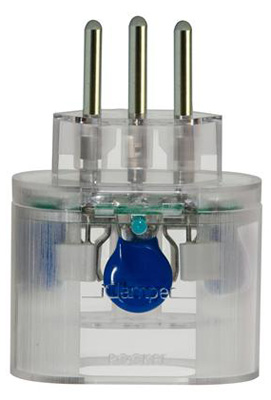

    Question Protetores Surto Clamper Pocket em Nobreak ??? pode ?

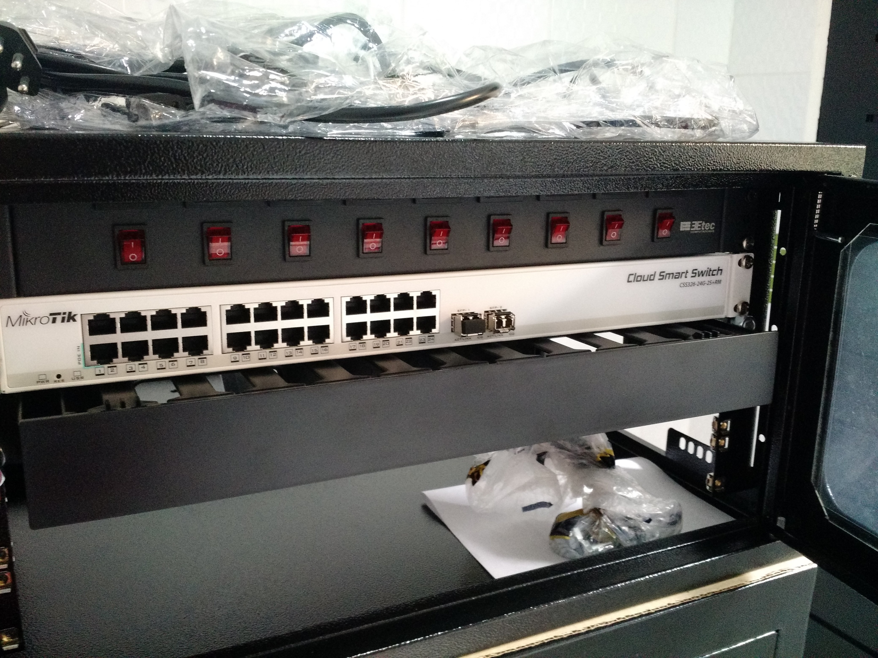

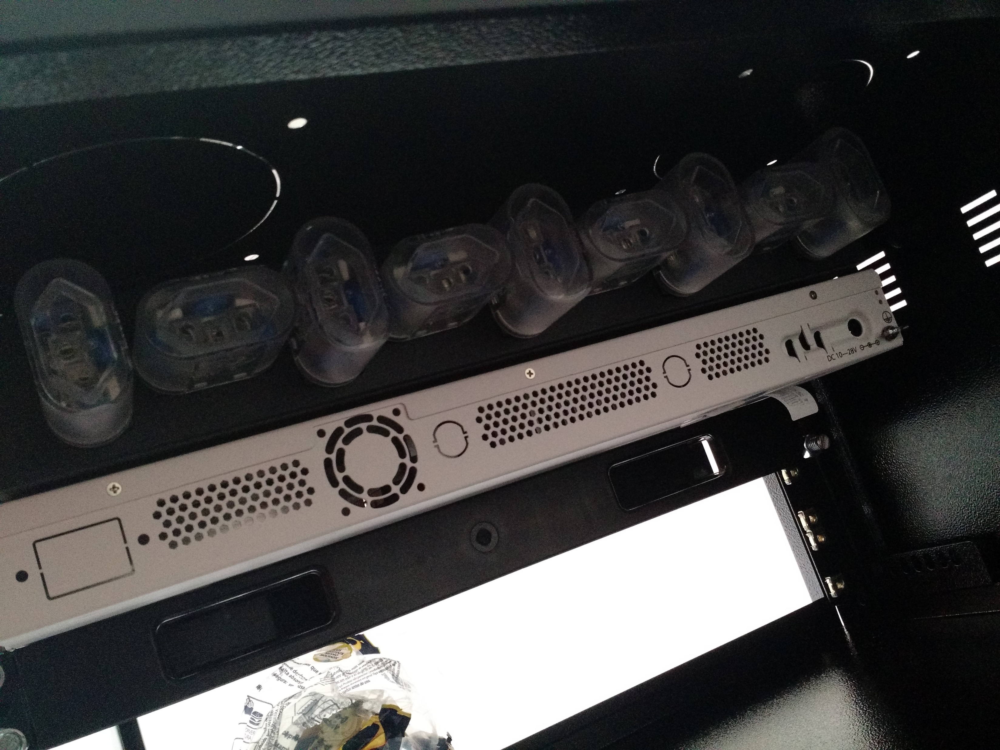

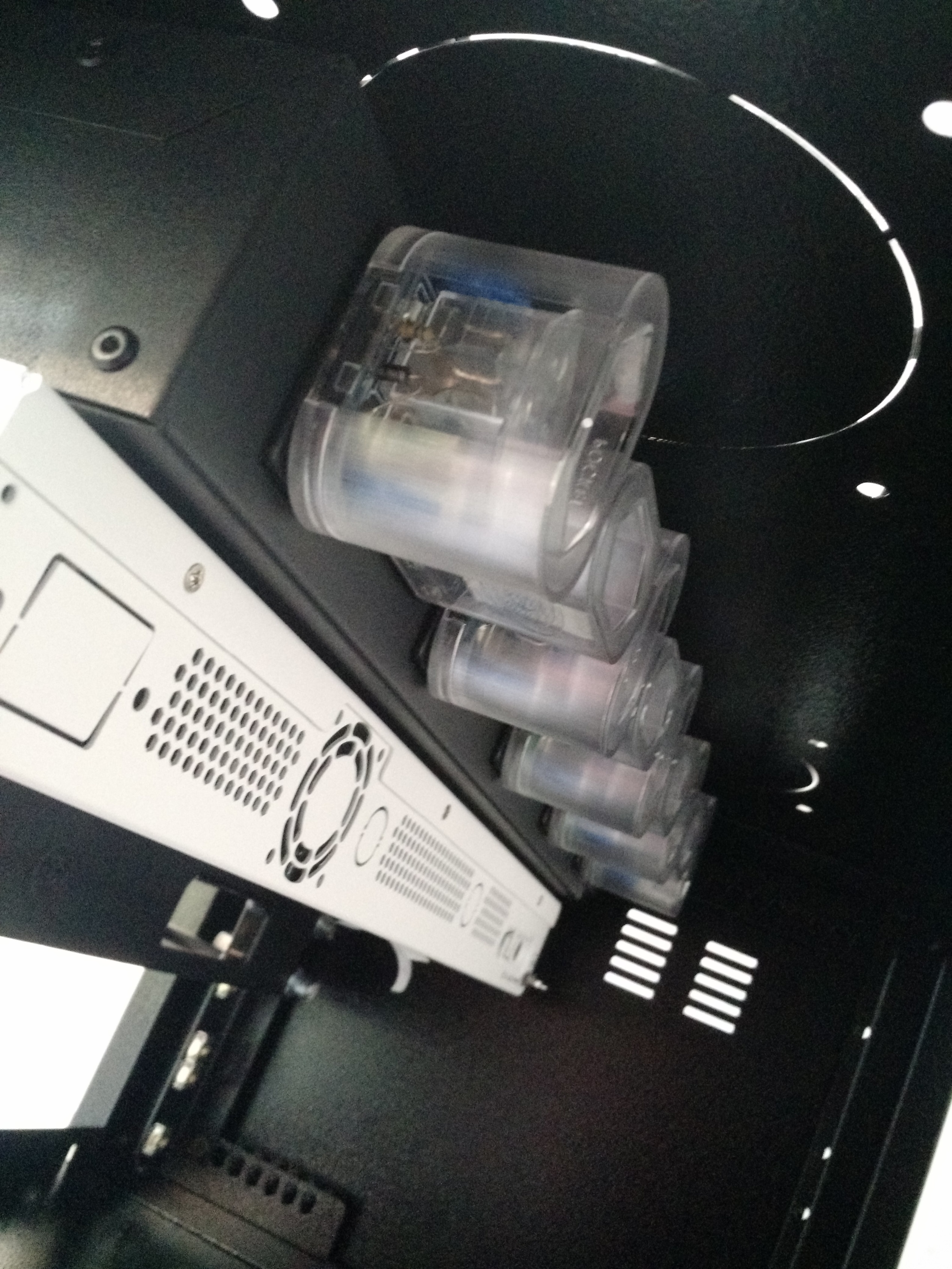

    fiz essa pergunta para vários vendedores e ninguém soube me responder! só dizem que deve ser ligado na energia!eu comprei 9 Pocket de 3 polos 10a cada e cada um vai ser ligado nas tomada de uma régua de energia com interruptor individual que vai ser ligada em um Nobreak de baixa potencia uns 700kva e em cada tomada da régua com o protetor vai ser ligado uma fonte da ubnt poe que alimenta os rádios a minha duvida é pode ligar que não vai danificar o Nobreak nem as fontes poe? isso ajuda a ter mais proteção ? tem algum risco a longo prazo ? se alguém ai souber me dizer e me explica se vou ter mais proteção ou não agradeço muito.

    Qualquer protetor só tem eficiência comprovada se ativer aterramento adequado, do contrário só minimiza podendo queimar mais à frente.
    O ideal é que toda a rede interna seja revisada, racks aterrados, e nesta sala onde fica os switches, PC/gerenciador etc possua a gaiola de faraday.

    aqui tudo tem aterramento individual e instalação elétrica ok com proteção de acordo com as normas só não tem o esquema de gaiola e sim um para raio franklin na torre. Os protetores depois que eu tinha comprado um vendedor me falou que ele não pede ser ligado nas saídas de um estabilizador e quando perguntei sobre nobreak ele só falou que tinha que liga na energia nem soube me explica o motivo e não encontro nada sobre o assunto ai fica a duvida minha intenção era usar um individual para cada fonte poe com intenção de proteger a mais cada um só não sei se é seguro a longo prazo e se pode liga na saída de energia do nobreak assim ficaria mais fácil fazer uma troca de fonte sem desliga as outras e eu não curto usar patch panel poe já que se tiver algum problema tem que tira ele todo desligando tudo meu pensamento é sera que pode usar ou sera que isso mais tarde pode altera o nobreak e as fontes poe e ate danificar os rádios ? uma coisa que notei meu idr desliga se puxa o Pocket da tomada quando tem algum equipamento ligado nele isso é normal ?

    Poder ligar esses centelhadores antes ou depois de no break pode. Mas... se ligar antes do no break protegerá também o no break. Se ligar depois, caso exista surto na rede elétrica (E isso não é tão comum apesar de muita gente botar culpa nela) o no break vai torrar parte do circuito antes do centelhador (No protetor da Clamper) atuar.
    Única coisa que teria potencial pra danificar um no break é alto consumo, consumo indutivo tipo motor, ou transformador. Protetores em geral não tem circuito complexo pra nada.
    (Na verdade no break decente devia ter filtro de linha e uns centelhadores na entrada, mas no break pequeno de 700VA (Duvido que seja de 700KVA, isso seria do tamanho de uma casa!) não tem nada de proteção ou filtragem, a sujeira que entra é a que sai. E picos de tensão se forem rápidos passam reto também, já que leva uns microssegundos pro circuito processar o dado de tensão subindo, nesses microssegundos a eletricidade viaja quilômetros, não apenas metros)
