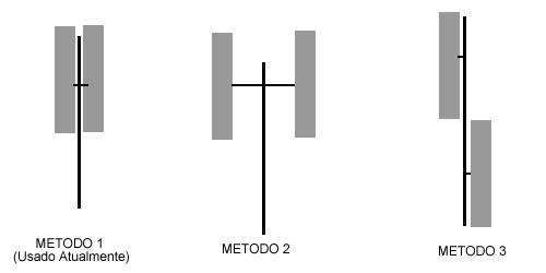

    Estou em minha torre de 18 mts 2 antenas setoriais g-link 180º elas estão instaladas uma nas costas da outra ( >I I< ) gostaria de saber se esta correto uma de costa pra outra ... Ou em q ter um espaço entre elas questão de altura e etc, digo na questão de qualidade de transmissão e interferência.
    Segue anexo pra entender melhor o meu problema !!
    QUAL O MÉTODO CORRETO ?? 1 - 2 ou 3 ????

    fig. 2
    tente deixar com 1,5m de distancia.
