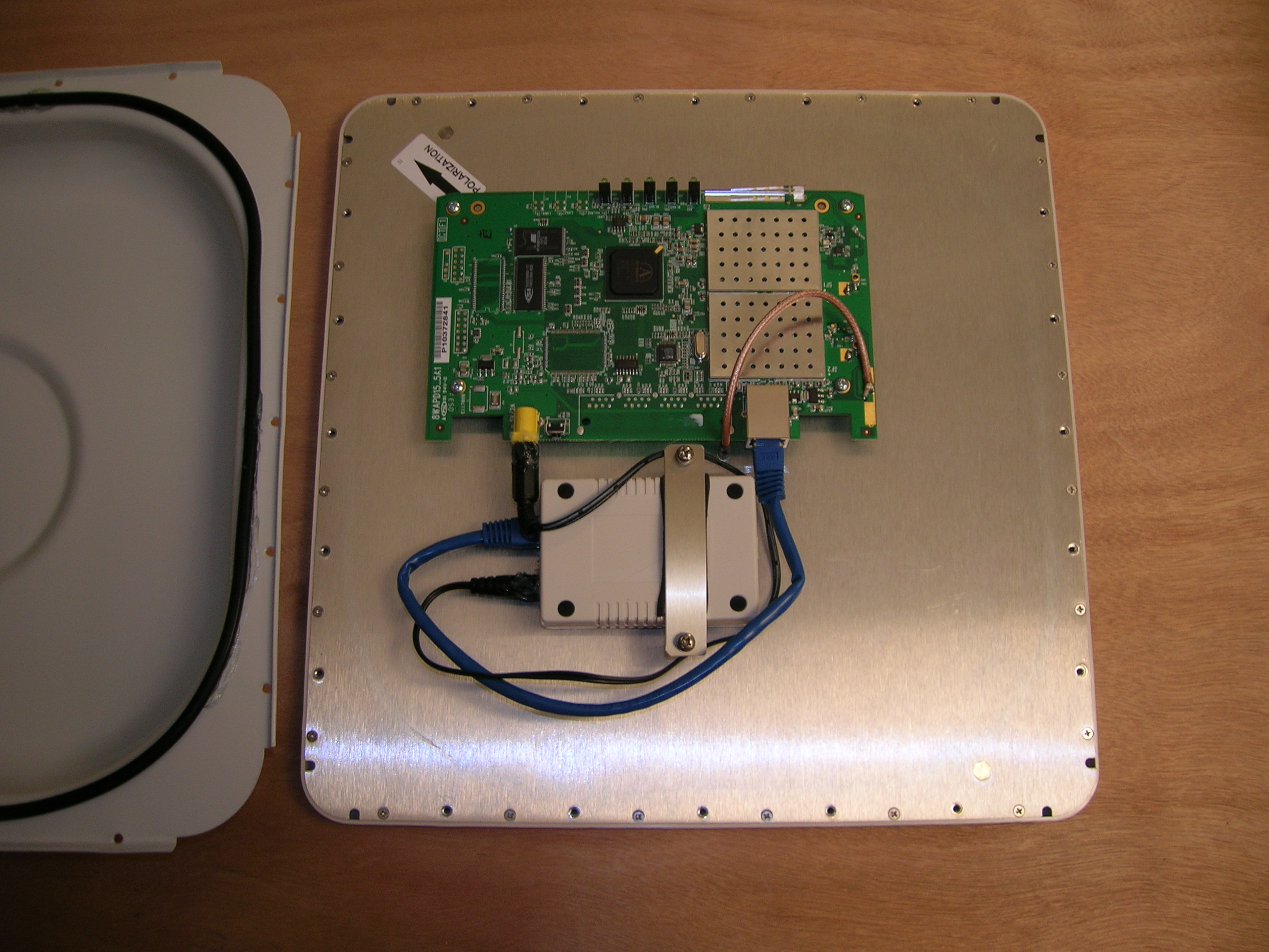

    ha ha ha..
    o pessoal de airaya usa mesmo equipo dlink e fica reclamando que é falso.
    essa imagem tirei de um forum de EUA onde o cliente reclama que esta muito ma acabado, repare na parte onde tinha selo de DWL-7100AP escrito foi tirado e deixou residuo de adesivo.
