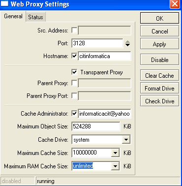

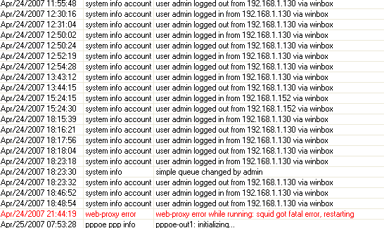

    amigos me ajudem, seguem em anexo as fotos do log e das conf do webproxy. ta acontecendo assim, a cada uns dois dias, trava meu servidor, mas ele sempre voltava normal em questao de 3 minutos. mas eu nao sabia o que era, entao coloquei para gerar os logs no disco do mikrotik, acontece que entao ontem ele travou, só funcionava o msn, e deu este erro do squid, acho que entao era este erro que ficava dando só que ontem foi diferente ele nao voltou a funcionar, só percebi hoje de manha isto. entao entrei pelo winbox e mandei reiniciar, dai perdi acesso total mesmo a ele, nem o winbox funcionava mais, mas o ping respondia,
    conclusao? tive que ir la e desligar e ligar o servidor denovo.
Nome:	         webproxy.gif
Visualizações:	378
Tamanho: 	9,3 KB
ID:      	579   Clique na imagem para uma versão maior
Nome:	         erro.gif
Visualizações:	318
Tamanho: 	12,1 KB

    Amigo posso te dar uma dica, isso pode ser problema ate mesmo no hd, pois quando o squid vai tentar gravar alguma coisa e ele não consegue ele retorna essa mensagem, vi que vc alterou alguns parametros na config do proxy do mk, vc não especificou o maximo de memoria do cache? Vc faz algum bloqueio de sites? Alguma regra no seu firewall dropando o acesso interno ao squid do mk??

    eu queria assim que dicasse coisa em cache até 5MBytes, tenho 512 mem DDR o meu HD é de 160 ou 120 GB nao lembro.
    somente bloqueio o acesso externo ao webproxy.
    qual seria a config ideal no meu proxy?
    Padrão proxy
    Amigo, eu uso assim, hd de 120 gb, 1gb de ram, meu maximo hd cache size coloquei 4048000 kib, 40 GB para o proxy meu maximo ram size coloquei 524288 kib 512 MB de ram para o proxy. cache administrador: webmaster. maximum object size 4096 kib, no web proxy faço bloqueio de varios sites de spyware entre virus, alem de especificar no proprio proxy os ips que podem navegar, depois no firewall bloqueio a porta 3128 pelo acesso externo.

    Olha aeh a configuração do meu web-proxy, lembrando que tenho 1 Gb de RAM na máquina e 40 Gb de cache para o proxy:
    / ip web-proxy
    set enabled=yes src-address=0.0.0.0 port=3128 hostname="proxy" transparent-proxy=yes parent-proxy=0.0.0.0:0 cache-administrator="[email protected]" max-object-size=40960KiB cache-drive=system max-cache-size=40960000KiB max-ram-cache-size=unlimited

    da uma olhada no seu Maximum Object Size, ta setado em "524288 KiB" isso da 512mb, ele vai querer salvar tudo de até 512mb
    para salvar arquivos de até 5mb teria q setar para "5120 KiB"
    acho que isso pode estar te atrapalhando
