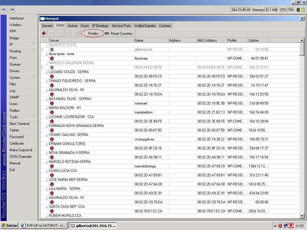

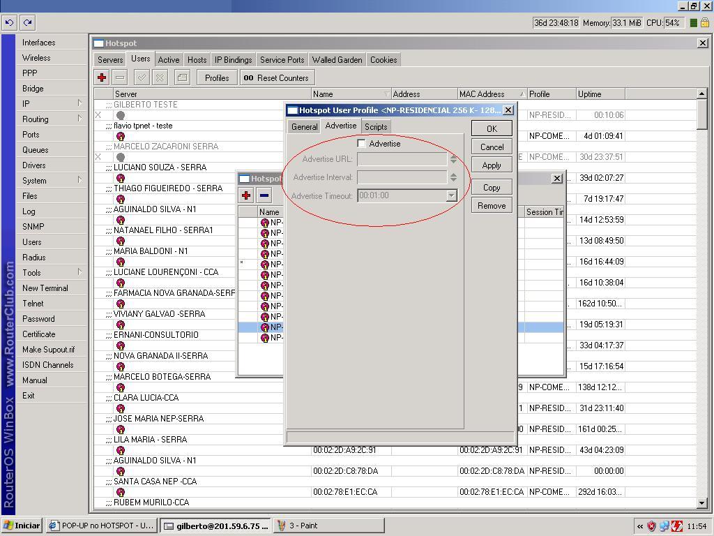

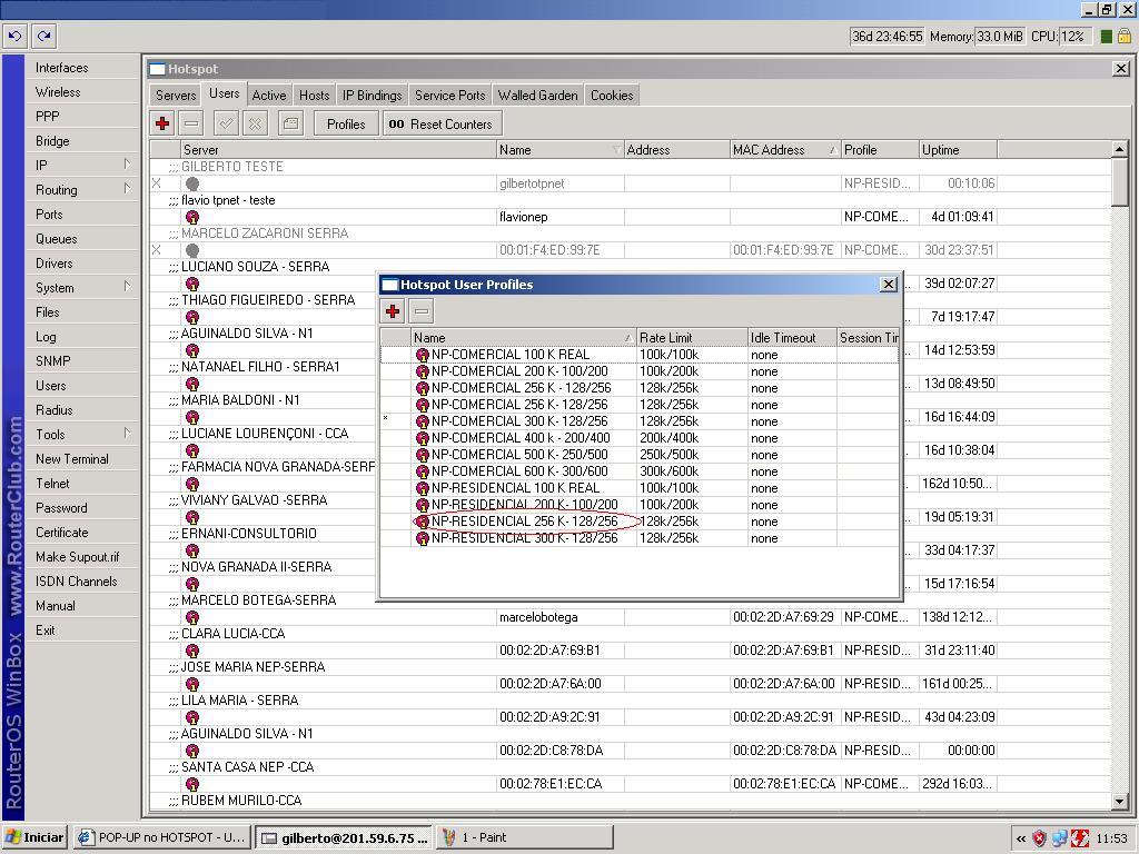

    Dentro de hotspot Users Profiles entre na sua profile, vá na opção Advertise marque Advertise, Adrvertise Url vc coloca o endereço de onde esta sua mensagem por exemplo, vc tem uma mensagem de aviso no site www.seuprovedor.com.br/mensagem.asp entao vc vai colocar esse link lá. Em advertise interval é o intervalo de quanto em quanto tempo ele vai abrir essa mensagem para o cliente. Advertise Timeoute imediately, para começar imediatamente.

    Taí amigo, precisando é so falar..

    Encontrei, estva procurando em Server, depois verifiquei as figuras e vi que era em User.
