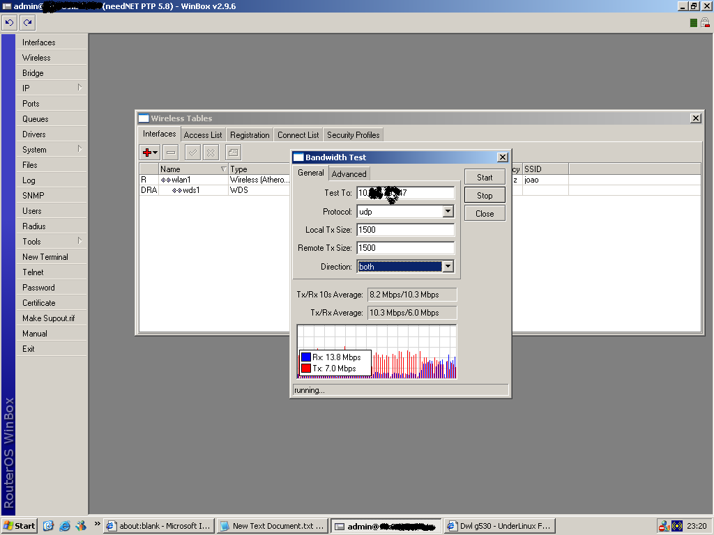

    Galera, Resultado do PONTO A PONTO 5.8
    usei 2 Zirok WLL455 - 24dbi
    Distancia + - 1Km
    AG530 5.8
    levantei pra torre
    2 samsung swl2400
    2 paineis hyperlink 14dbi,
    agora vamo ver o pico de usuarios e quanto que guenta
    outro comentario , minha caixa hermetica não ficou boa
    gambi do caralho.
Nome:	         graph.PNG
Visualizações:	181
Tamanho: 	60,9 KB

    Citação Postado originalmente por luizbe Ver Post
    Distancia + - 1Km
    AG530 5.8
    levantei pra torre
    2 samsung swl2400
    gambi do caralho.
    Teus equipamentos e distância são iguais ao meu setup aqui... menos as samsung e painéis... Show de bola, 8 mbps reais!
