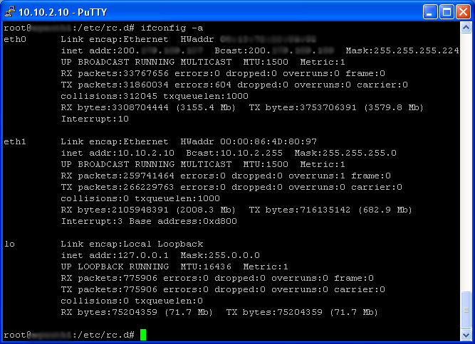

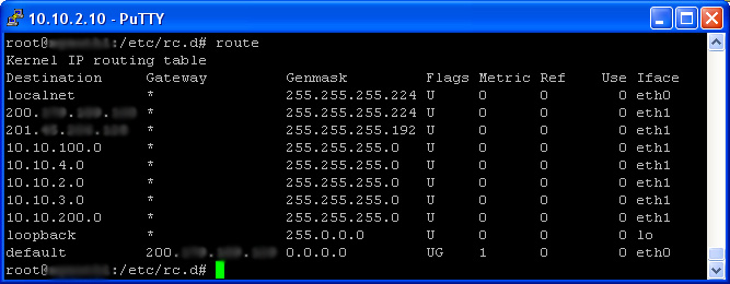

    estou tentado configura meu servidor dhcpd p/ funcionar com 04 interface virtual, o problema e que o myauth não trabalha com este tipo de interface, gostaria que os amigos deste fórum ajudasse a resolver este problema!!
    segue em anexo imagem da minha rede!!!
    Grato,
Nome:	         router.jpg
Visualizações:	190
Tamanho: 	82,8 KB
ID:      	609   Clique na imagem para uma versão maior
Nome:	         ifconfig.jpg
Visualizações:	196
Tamanho: 	151,2 KB
Nome:	         dhcpd.jpg
Visualizações:	171
Tamanho: 	87,7 KB

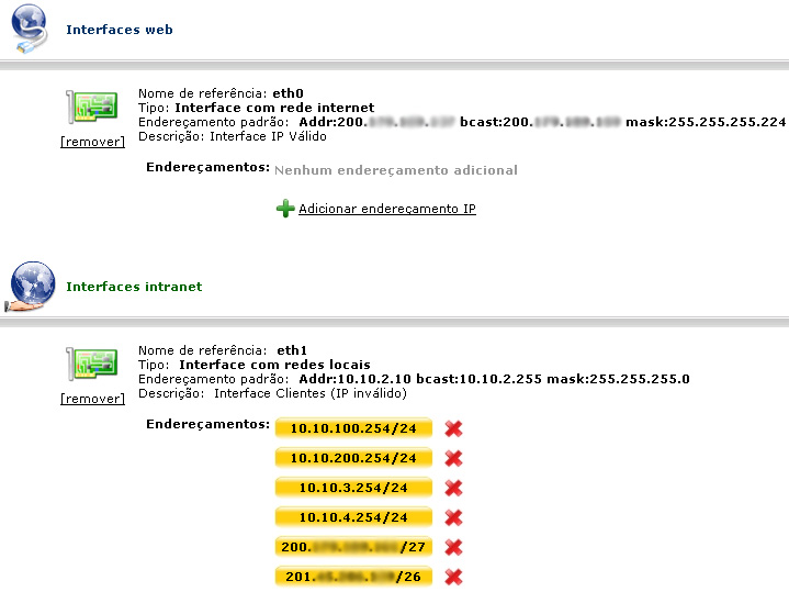

    Oi Antoni,
    no meu myauth já cadastrei aos endereçamentos, o problema e que o hdcpd precisa da interface comum ou virtual, e meu servidor só mostra as interfaces padrão (eth0 e eth1).
    Segue em anexo uma imagem do myauth.
    Grato,
Nome:	         myauth.jpg
Visualizações:	244
Tamanho: 	92,3 KB
