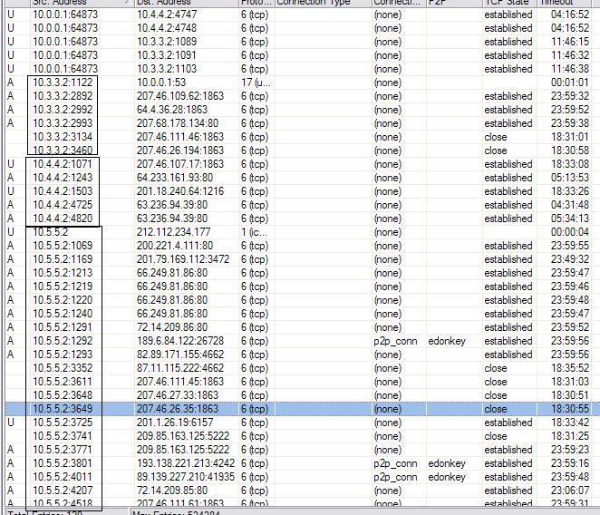

    oi gente, boa noite,, estou com uma duvida a respeito de limite de conexao por cliente...
    fiz da seguinte forma,,
    ip -firewal -filter
    chain-forward
    src.adress-ipdocliente
    protocol=6tcp
    tcp flags = syn
    conections limit = 10, mask 32action drop..
    agora olhem minhas conexoes..
    nao era pra cada cliente está com no max 10 conexoes?
    olhem a foto..
    Padrão imagem
    segue a imagem
Nome:	         conexao.jpg
Visualizações:	527
Tamanho: 	124,4 KB
    Padrão gente..
    como podem ver,
    o cliente 10.5.5.2 esta com muitas conexoes...
    e gostaria de saber tb...
    oq significa essas letras de lado..
    A
    U
    etc

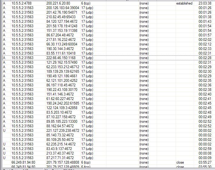

    olhem essa.
    o cliente 10.5.5.2, esta a + - 25 conexoes... na porta 31563
    alguem pode me explicar essas coisas aeww??

    Amigao 2 coisas,
    Vc so limitou o portocolo tcp, se vc observar as conexoes sao todas udp, outra, remova o syn do tcp flags.

    Olá Alan,
    Seguinte amigo... o limite de conexões é funcional, mas no caso a função é limitar o numero de conexões simultaneas e não a quantidade de paginas ou portas q ele abriu. Por isso de ter cliente com um numero maior no seu conexx.
