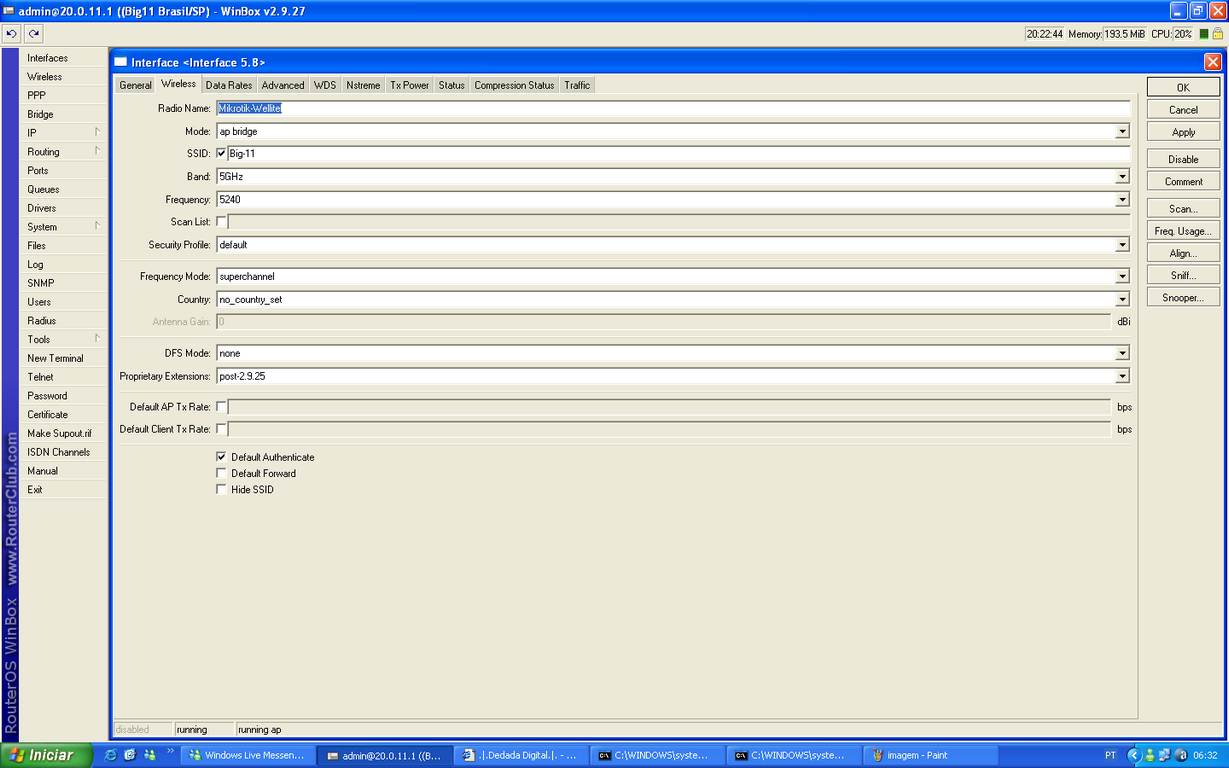

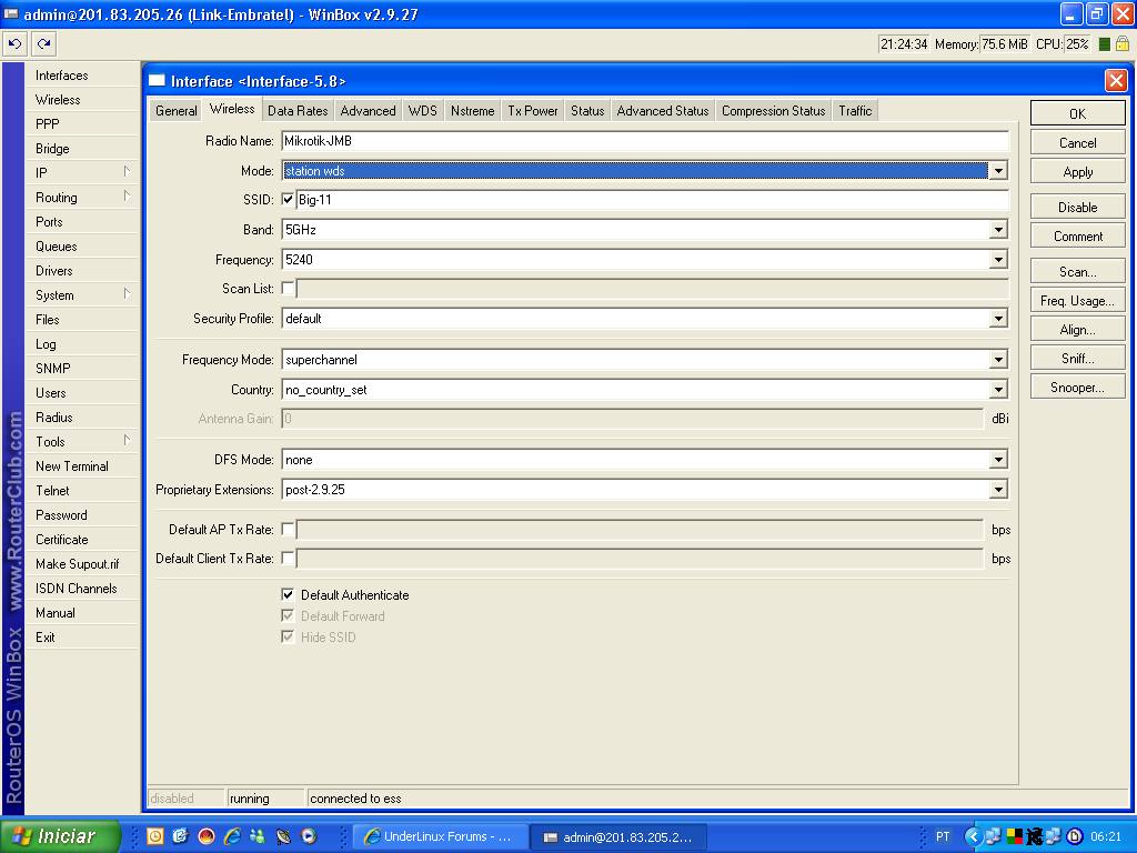

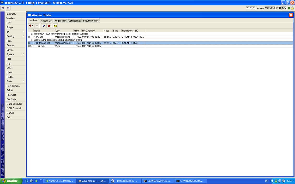

    Então se vc tá usando placas dlink ag530 para fazer o wds em 5.8ghz coloca a placa que esta em modo bridge no canal 5240. E nesse primeiro mk vc coloca o mac address do outro mk que esta no modo station wds. quando conectar , vai aparecer RA na interface wds , que vc criou do primeiro MK.
    Da uma olhada ai tem uma fotos .
