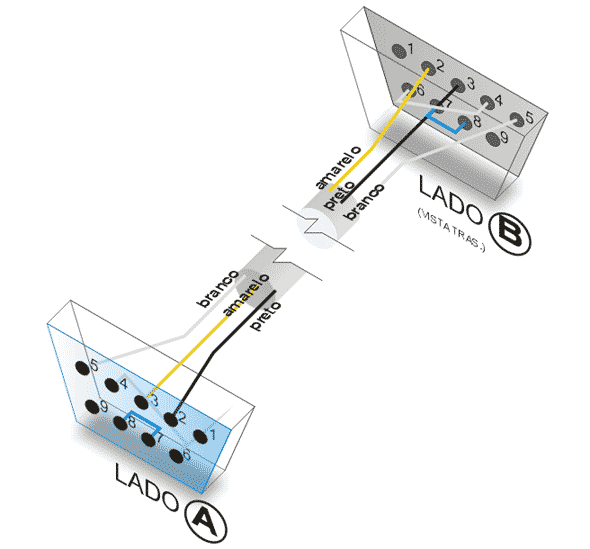

    Dá p/ usar o cabo serial na routerboard e habilitar a ether pelo terminal. Acho que vc pode usar até o hyperteminal do windows p/ fazer isso.
    tentei pelo IP, mas tbm nao seu...Voce saberia dizer o "esquema" do cabo, pra mim faze um?
    ta ái o esquema do cabo serial...
Nome:	         serial_mikrotik.gif

    Valew Pessoal... vou tentar acessar pelo cabo.. depois posto aqui o que deu.
