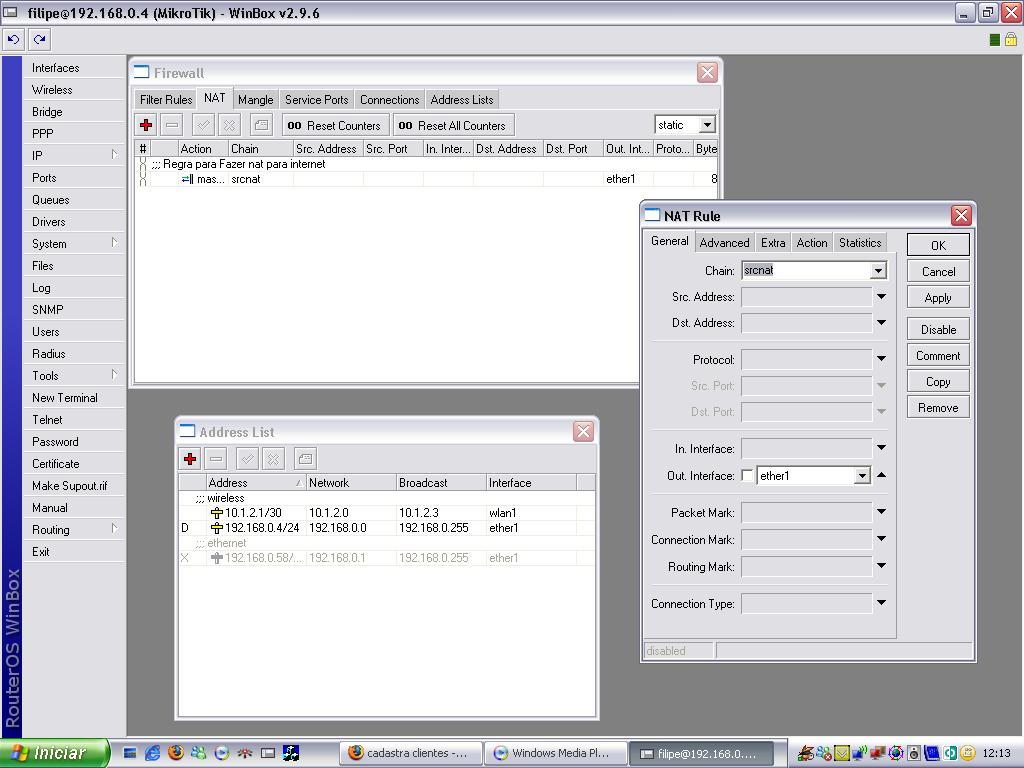

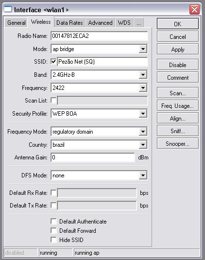

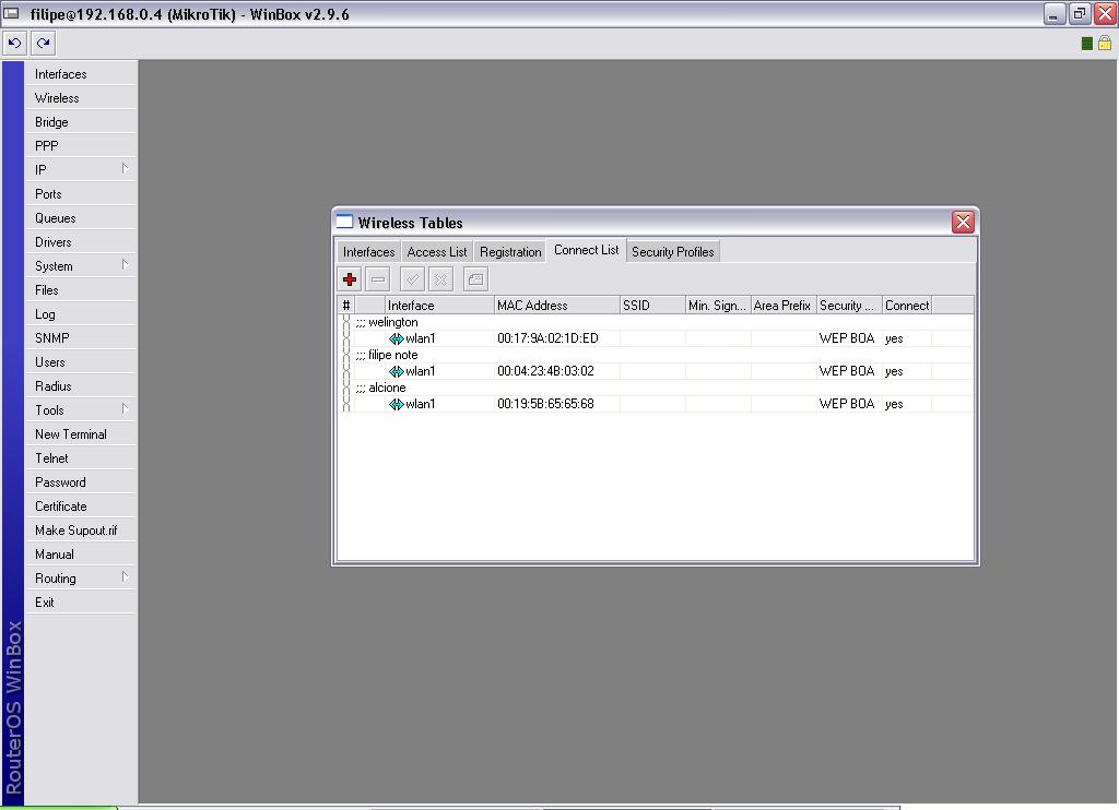

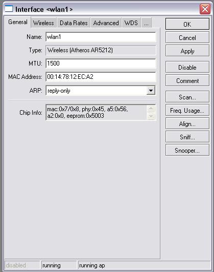

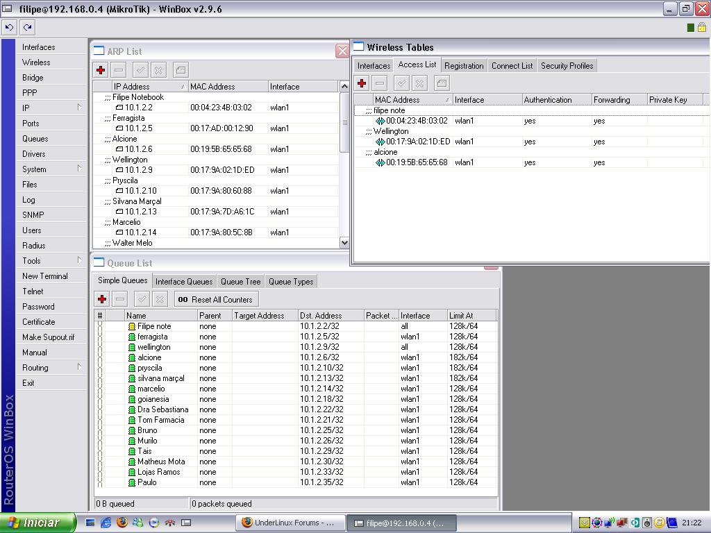

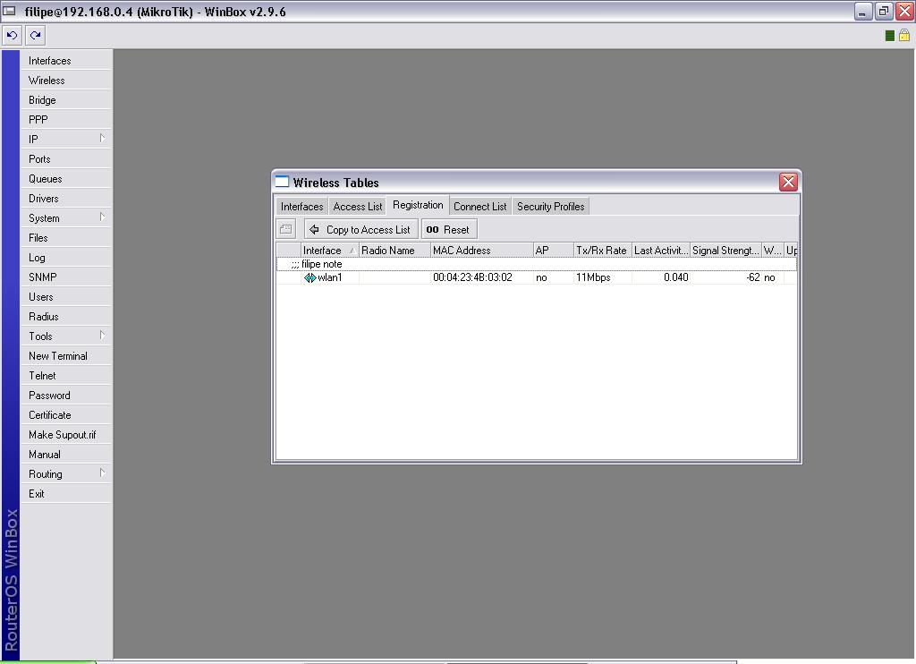

    Boa noite amigos, desulpe a minha idiotisse mais ja quebrei a cabeça cansei de procurar e não encontrei, montei um mkt com uma placa mae ecs, placa de rede realtek, placa de rede sem fio swl-2400 segui o wiki ficou tudo blz, mais so o meu notebook navega, cadastrei clientes mais nada... vou colocar as telas

    Posta as regras de nat e tuas rotas. Se postar mais detalhes, como o tipo de link, se for adsl o modem é roteado ou nao, ajudaria muito...
    Padrão amigo
    a nat que fiz foi a do wifi som com masqueradi vou postar, agora o modem e roteador sim com conexão ppoa/vcmux, mais não entendo por que o notebook navega tem mais alguma lugar que agente tem que cadastrar os macs ou fazer algo pra liberar o sinal, outras estações conectam acessam o winbox mais não navega não sei mais o que pode ser. Por Favor me ajudem.....
Nome:	         nat.JPG
Visualizações:	131
Tamanho: 	107,3 KB
    Vc setou na interface wireless como reply-only. Tem que cadastrar o mac e o ip na tabela arp do mk.
    Padrão cadastrar
    amigo, e isso mesmo eu tinha que clicar no make static ja cliquei agora vou testar pra ver obrigado, valeu...
