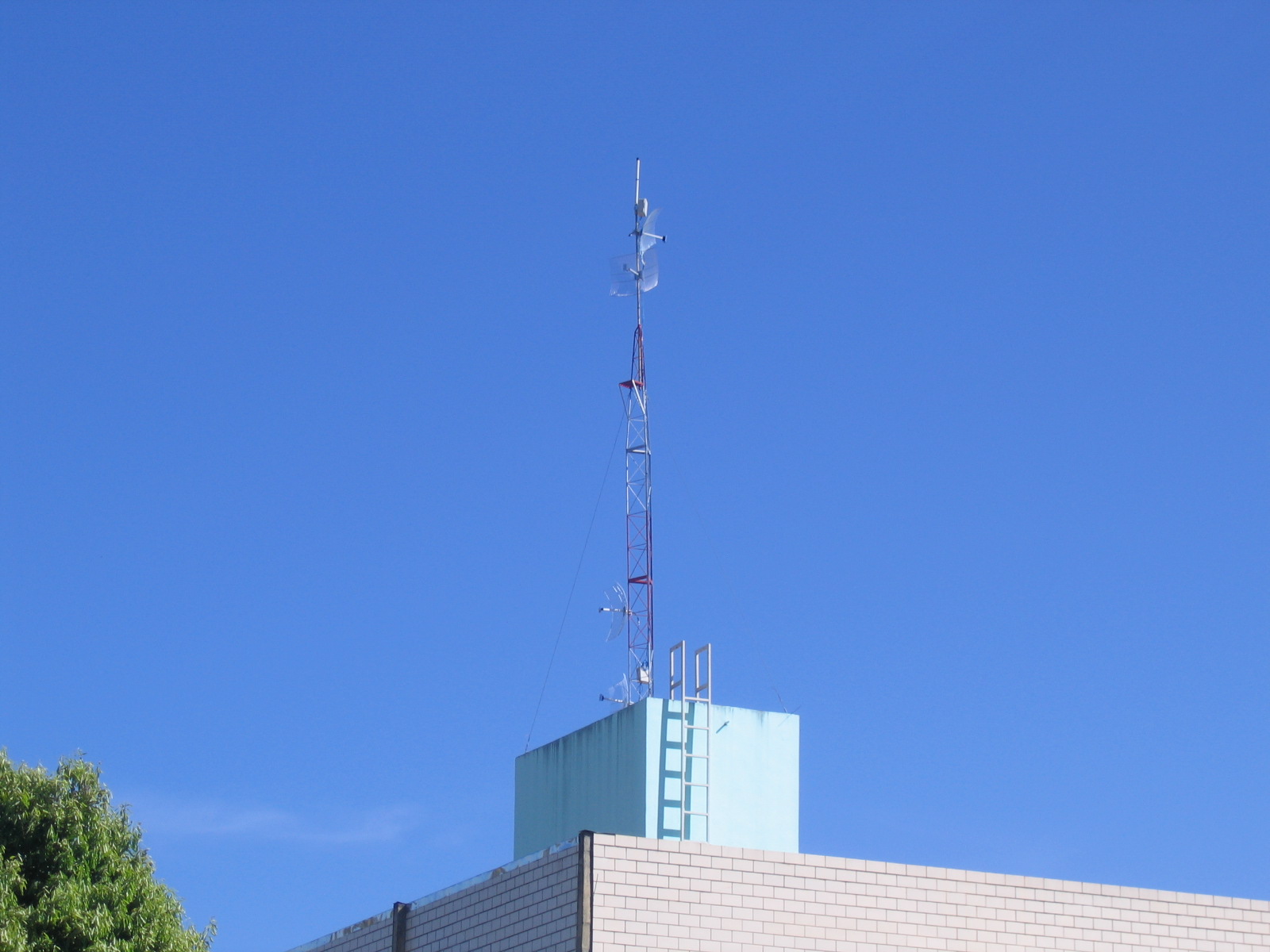

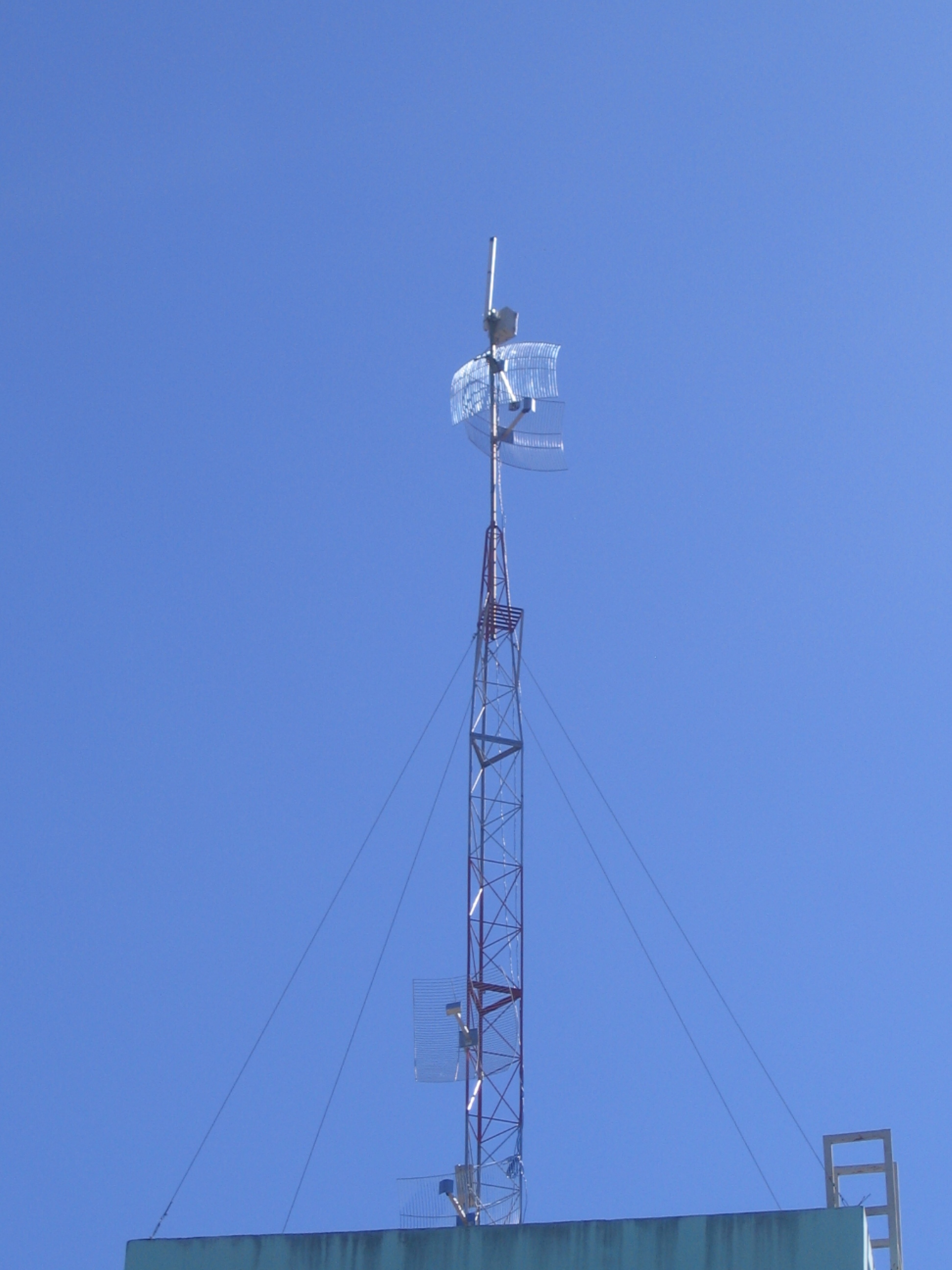

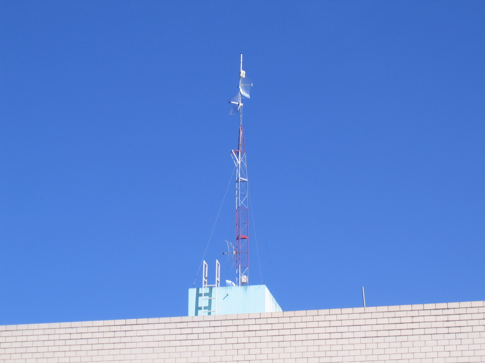

    Opa galera,
    Bom dia... desculpem a demora em postar as fotos da torre... quando falei com vc´s ela tinha somente as duas antenas de Grade e a Omni, elas estavam exatamente uma para frente outra para trás...
    Resolvi colocar essas duas antenas "que estão em baixo" uma na vertical outra na horizontal para fazer os testes no cliente, por hoje ser Domingo vou na casa dele somente na segunda feira...
    A antena hoje está composta da seguinte forma:
    04 Antenas de Grade
    04 Edimax
    01 Antena Omni (desligada no momento)
    Atenciosamente,
    Stanley Leal
Nome:	         IMG_3089.jpg
Visualizações:	234
Tamanho: 	981,4 KB
ID:      	700   Clique na imagem para uma versão maior
Nome:	         IMG_3066.jpg
Visualizações:	184
Tamanho: 	296,7 KB
Nome:	         IMG_3071.jpg
Visualizações:	172
Tamanho: 	295,8 KB
    vamos la, vi que você usa antena da aquario, caso tenha alguma do modelo antigo do mude, pois ela costuma entrar água, vi que sua torre é bem pequena e não tem muito espaço, mais vejo que a altura que está as antenas dos ponto-a-ponto poderia ser coloca nesse predio que está a torre bem longe da sua torre, assim ficaria bem melhor o funcionamento do seu sistema e deixa só a omni la.
