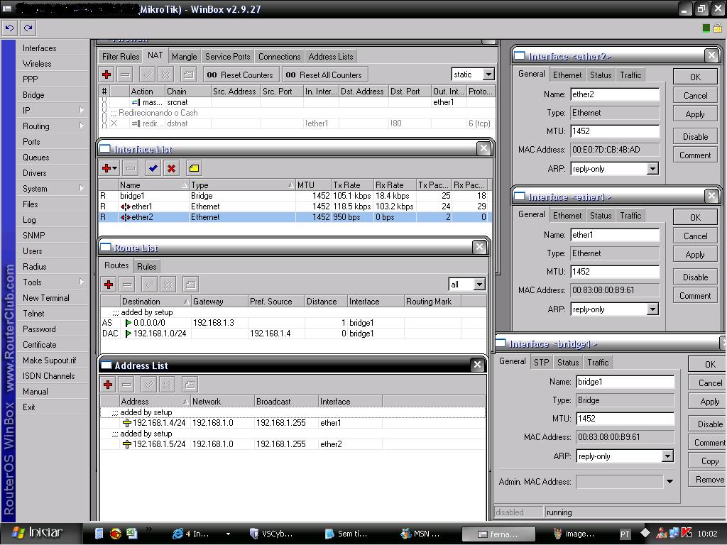

    Amigos... Tenho um mk ligado diretamente num modem da vélox. A ether1 recebe o link e a ether2 é a interface q uso pra distribuir para os clientes. Não estava conseguindo de forma alguma fazer ninguém navegar, a única solução q encontrei foi fazer uma bridge entre as duas placas.
    Minha Pergunta:
    Queria saber de vc´s se não teria como redirecionar todo o tráfego da ether1 para a ether 2 sem ter q fazer a bridge. Por exemplo usando o firewall.

    velinho..como esta o roteamento deste modem,posta aki um print de suas interfaces,acho que vai ficar melhor pra nós..
    abrs
    O modem é um d-link 502g, ele tá roteado e a única regra de firewall q eu coloquei nele foi pra direcionar o tráfego de p2p pra uma máquina da rede.
Nome:	         111 Mikrotic.JPG
