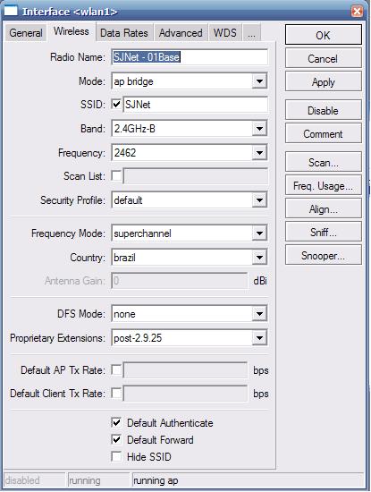

    To numa pi.. daquelas, com a antenas de 3 dbi eu conseguia enchergar e entrar no ap, agora q liguei ele na omni nao consingo nem enxerga-lo, sera q ta faltando alguma configuracao?

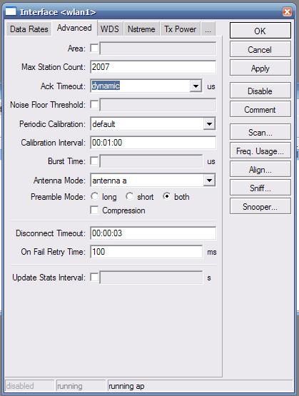

    Aqui esta minha tela de configuracao se alguem puder dar uma olhada e ver se tem algo errado eu agradeco.

    ali em Peamble Mode põe Long

    Amigo, recentemente eu tive o mesmo problema, adquiri um Mini-Pci Senao NMP e verifiquei que ele tinha duas saidas para o pigtail... uma denominada "Main" e a outra "Aux", verifiquei tb que elas respondem corretamente com a configuração do seu Mikrotik, confira ai:
    Na guia que mostrou "Advanced - Antenna Mode" - temos antena A e B, aconteceu tb com placa pci comigo... achei que como elas tem uma saida somente.. sempre responderiam.. na saida A, mais me enganei... então troca essas configurações e verifica se volta ao normal!

    Amigo foi uma grande luz e vc pode estar certo vou fazer e testar o resultado aqui, vlw

    em ack time out define o valor 62 se o seu cliente mais longe tiver entre 3a 5 km e 96 acima de 10 km verifica novamente os cabos talvez pode ser isso. e qual a marca da sua omni ?

    Resolvi o problema da antena, agora estou na antena correta q 'e a B, agora tenho q resolver outro problema, o sinal ainda ta fraca deve faltar mais alguma configuracao pois ele esta com 2 pontos de sinal e eu ja diminui a pontencia e ja aumentei e continua 2 pontos, sera q alguem pode me ajuda olhando as configuracoes q postei inicialmente?????
    Padrão ola amigo
    posta ae denovo suas configs, e das abas principais!!
