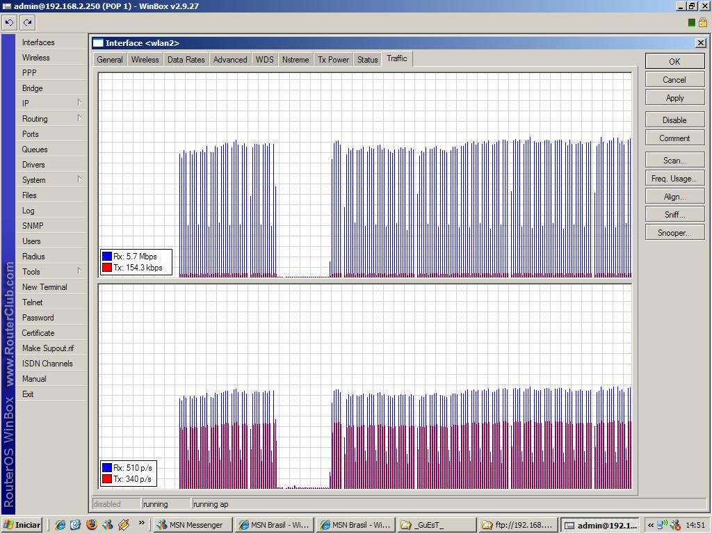

    gentes,, seguente,, kero tetar a taxa de throughput do meu mk,
    tenho 1 placa greatek ar5212 atheros,,
    testei da seguinte forma,,
    enviei um arquiv de 128mb por Ftp e sem fio,
    em interfaces= wlan1= trafic
    ta dando 5,7mb, no momento dda transferencia do arquivo!
    posso dizer q o throughput eh + - 5mb ??
    fiz umas contas lokas aqui,,
    tpw
    o arquivo q enviei via ftp eh de 128mb,,
    ele foi enviado em 4 mim marcado no relogio,,
    4mim = 240s
    entao,,,
    128000k / 240 = 5,33
    r= + - 5mb ??
    ou + - 5500k * tempo 240s--- 4mim
    r = + - 132mb
    entaoo
    5500k ou 5,5mb / 128k ( velocidade dos clientes )
    r= + - 42
    posso por 42 clientes cimutaneos??
    é isso??
    alguem me corrige aeww!!
    e,, olha aew o anexo galera!
    vlww

    Bem vamos lá...
    Na verdade o throughput não é do Mikrotik, mas sim da sua placa wireless... Para testar com eficiencia, utilize o bandwidth do mikrotik que encontra-se em TOOLS>BANDWIDTH TEST... Nele você poderá realizar testes de throughput e também testes no link e qualquer outro que desejar... No mais sua conta de 5MB é a que está correta...
