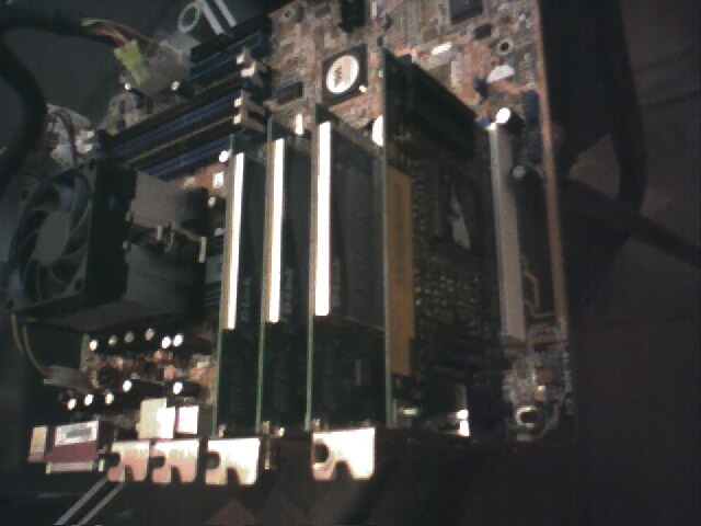

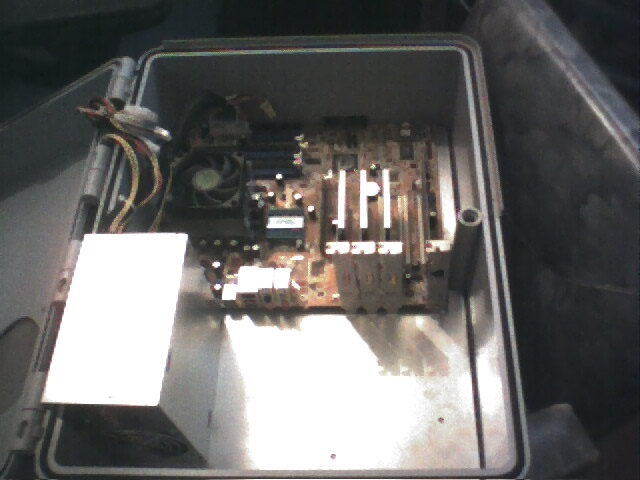

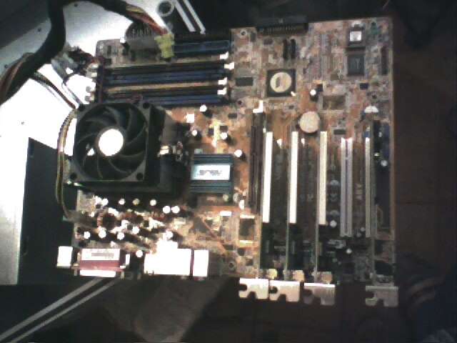

    Abaixo as fotos da caixa e da cpu q vou usar um Atlhon 939 64b 3.0ghz + 128mb+compact flash 512

    amigo, pode ir com a ag530, vc não vai se arrepender.
    e pelo MT vc pode setar ela para trabalhar em 23dbm.... funciona redondo.
    recentemente montei um AP com g510 e estou bem satisfeito.
