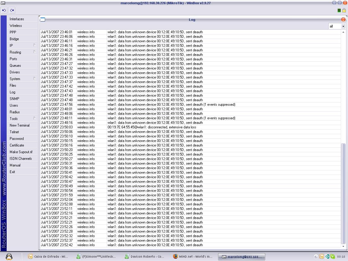

    olha ai ele derrubando os clientes.
Nome:	         imagem.JPG
Visualizações:	301
Tamanho: 	270,4 KB

    pode ser alguém usando o mesmo SSID que o seu e o mesmo MAC.. só pra te sacanear..
    Vc tá usando algum tipo de criptografia? já tentou reiniciar o mk periodicamente, antes que o problema ocorra, tipo 1 vez por semana?

    Quando vc disabilita esse mac que aparece imagem no acesslist o que acontece??
    Vc verificou a rede com algum scanner? pode ser algum concorrente com rádio programado como repetidor universal por aí, daí os pontos onde pega os dois sinais causa dificuldade e quando você muda o teu SSID, eles ficam off, até alterarem o ssid novamente.
    Para teste, experimenta subir um AP e deixa no ar p/ ver como fica. Acredito que não tenha nada a ver com o mikrotik.
    Uma sugestão para o caso de ser alguém com rádio em repetidor universal, é deixar só os cadastrados conectarem no mk (não sei se vc já usa asim).
