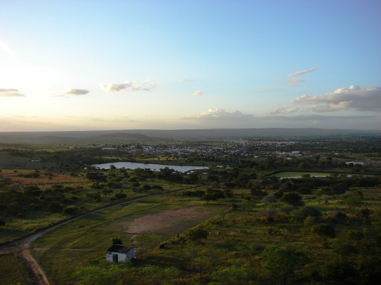

    Hyperlink 17 dbi, abrindo 90 graus vai cobrir tudo, mais ai tem o limite de clintes do radio, quando subir a clientela use o mikrotik no lugar mais a antena ideal é hyperlink 17dbi. uso de 14 pode olhar essa foto em cima da nossa torre para a cidade tem um cobertura total, e ligada no SWL3300 sem problema.
    Sua omni é homologada e ouvir falar que tem um boa qualidade mais o problema dela e que a abertura da omni é muito "fina" você procurando em outros topicos vai entender ai não abre o sinal pra baixo e acaba ficando ruim.
