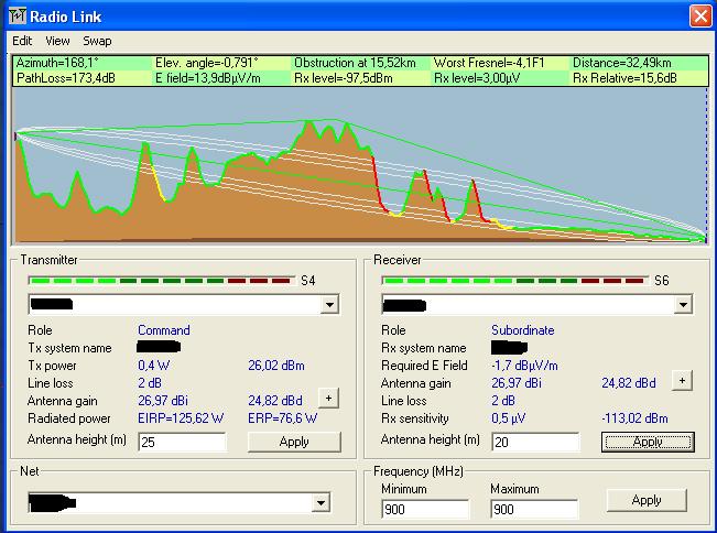

    Pegando carona em sua situação, se possivel gostaria que ver se é possivel eu fechar esse link, (foto anexo).
Nome:	         Link900.JPG
Visualizações:	252
Tamanho: 	67,8 KB
    Amigo,não é assim que se faz esse link,ele deve ser feito por refração usando antenas de 25 dbi,direcionais de disco,apontando as antenas sobre o morro e não atravéz dele.Também os obstáculos não podem estar muito próximos por causa do ângulo de apontamento das antenas.
