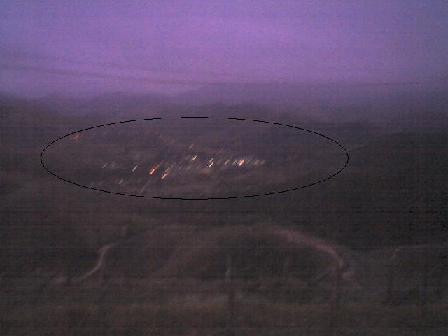

    Distancia A Ser Atendida É A Da Foto Anexa?!
    (Foto de celular)
    o local a ser atendido, em evidencia, circulado.

    1) - De onde vc tirou a foto é a sua torre ou onde ficará a repetidora?

    Sim, a foto é de onde ficará a torre que atenderá os clientes, uma torre com 15mts de altura, 3 cards senao, sendo 1 para ptp, e outros 2 com 2 setoriais.

    deve ser proximo a 3km, como se tem na foto

    a distancia até a cidade deu para imaginar pela foto que nao passaria de 5 km. Porem melhor medir direitinho. Mas com certeza vc atingirá todos os clientes. Com estes cartoes de 200 mw usando antena de 12 DB tenho clientes a 6 KM da torre que funcionam com -69 ou seja 100% de sinal, mas vai depender muito da interferencia que tiver na regiao, se estiver sozinho tranquilo. Como voce irá comprar antenas, opte pela polarizacao horizontal, que naturalmente os concorrentes existentes ou vindouros compraram vertical, entao somente ai vc já foge do normal. ok.
    Agora a distancia entre as torres que voce até agora nao falou. Ai que uso antenas 5.8 de wll95 ok. Pois minha distancia aqui é muito grande.
    Agora pega um gps e marca direito, pela foto passa de 3km de distancia com certeza ok. Mas com 17 db vc chega lá. Agora tem de ver onde voce vai atender melhor, pois atena de 17 db tem um angulo de abertura vertical algo em torno de 30 graus, dai tem de alinhar o azimute direitinho ok. Mas funfa legal pode ficar tranquilo. Com estes cartoes de 200mw, vai ficar satisfeito.
