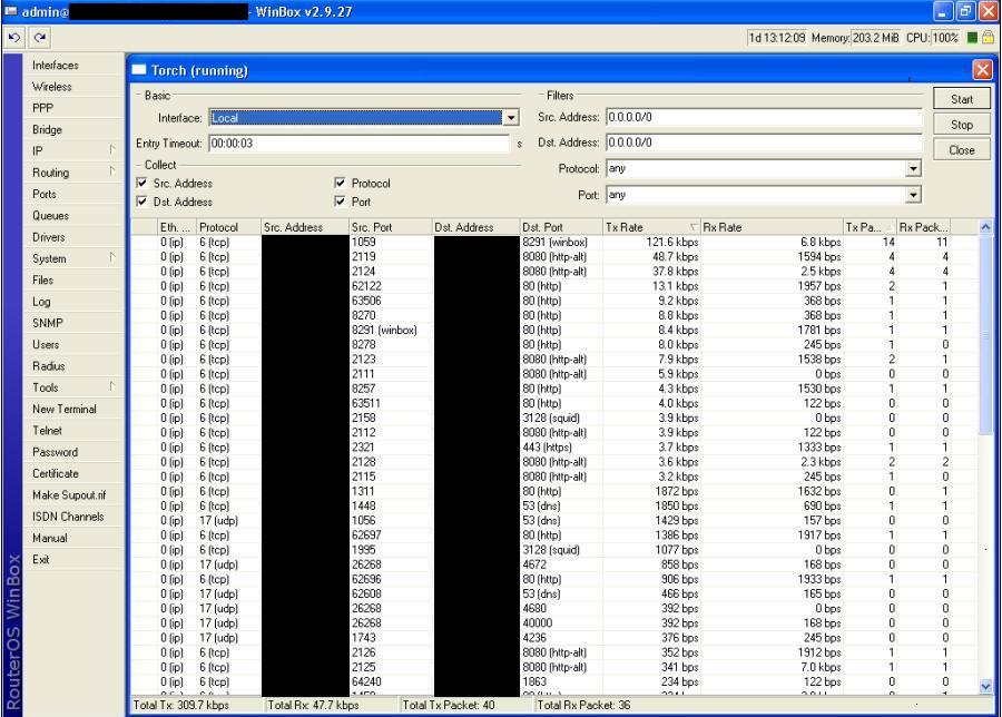

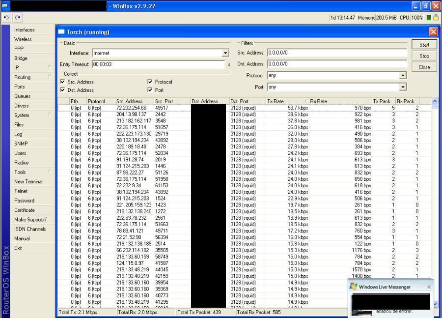

    Unhappy link sendo consumido no limite sem motivo
    Bom dia.
    Estou com um problema meio estranho, o link roda em faixas baixas mas de vez enquando ele fica doido. O link da telemar esta no gargalo e olhando na placa local o total dos clientes nao chega a 512k mas o link ta batendo 2M e o servidor fica com processamento no limite do processaador. Dai troco o ip valido do servidor cai a velocidadde de conexao para os padroes normais. Paro, limpo e recrio o proxy desligo fisicamente o server e religo ele volra o processador aos niveis normais de utilização.
    Vou tentar anexar os acompanhamentos de processador e conexoes do server no momento do problema.
    Obrigado desde ja.
Nome:	         help1.JPG
Visualizações:	100
Tamanho: 	114,3 KB
ID:      	1157   Clique na imagem para uma versão maior
Nome:	         help2.JPG
Visualizações:	88
Tamanho: 	129,6 KB
