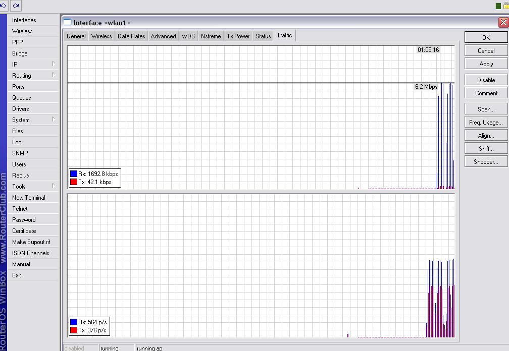

    quando vou em wireless=wlan1=traffic
    a taxa esta em 6,3mb
    minha rede esta em modo 2.4 B
    estou usando uma placa chamada greatek com shipset atheros ar5212
    oq podem me dizer sobre essa velocidade?
    6,3mb,,,
    detalhe,, meu notebook eh antena embutida,, e esta do lado do mkAP com uma anteninha q vem com a placa,,,

    Então, se vc configurou em 802.11b é 11 mb, 5.5 de down e 5.5 de up,isso se usar ao mesmo tempo e é um pouco complexo esplicar pq isso ocorre e depende da maneira que as camadas são tratadas pelo protocolo 802.11 mas fica dificil vc conseguir essa velocidade com o protocolo tcp, já udp vc consegue isso facil, mas em ambiente outdoor fica mais dificil ainda, algo em torno de 4 megabits de trafego de internet se sua rede for redondinha.
    Olá,
    olha, essa placa da Greatek que você está usando é excelente, inclusive aqui em casa eu tenho até o roteador dela, o WR-3454G também com Chipset Atheros e funciona que é uma maravilha (melhor que muitos outros que eu já experimentei por aí, com Chipset Realtek).
    O seu problema deve ser por estar utilizando em modo B, tente alterar para G.
    Abraços...
