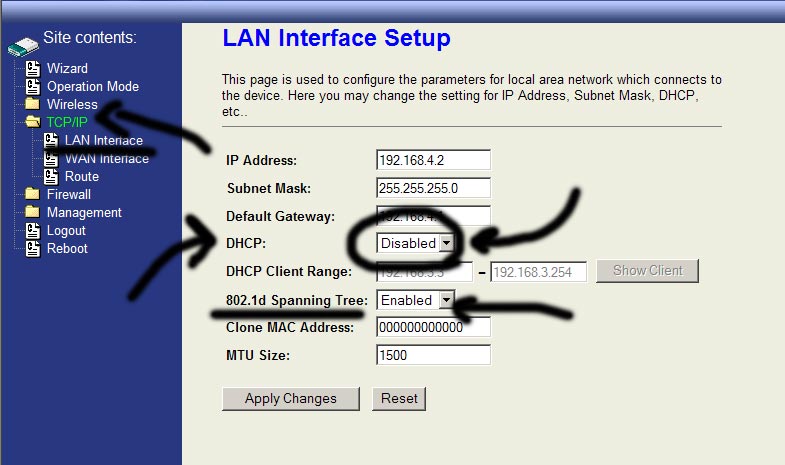

    Está utilizando um bom rádio, com 4 porta Lan e 1 porta Wan, potência de 400 mW e se configurado perfeitamente ele funciona sem problemas. Caso não tenha alterado o IP do rádio que está funcionando como AP, o IP original é 192.168.2.254 se não estou enganado, utilize o 192.168.1.254 caso o primeiro IP não consigas acessar. Se não conseguires obter sucesso, infelizmente acredito que será necessário resetar o rádio. Já para desabilitar a função de DHCP, basta acessar TCP/IP -> Interface LAN. Procure o DHCP e mande desabilitar. Caso tenha alguma dúvida, estarei anexando uma imagem como exemplo.
    Atenciosamente,
    Dantas
    Analista de TI
Nome:	         DHCP-DISABLE.jpg
Visualizações:	4191
Tamanho: 	57,7 KB
