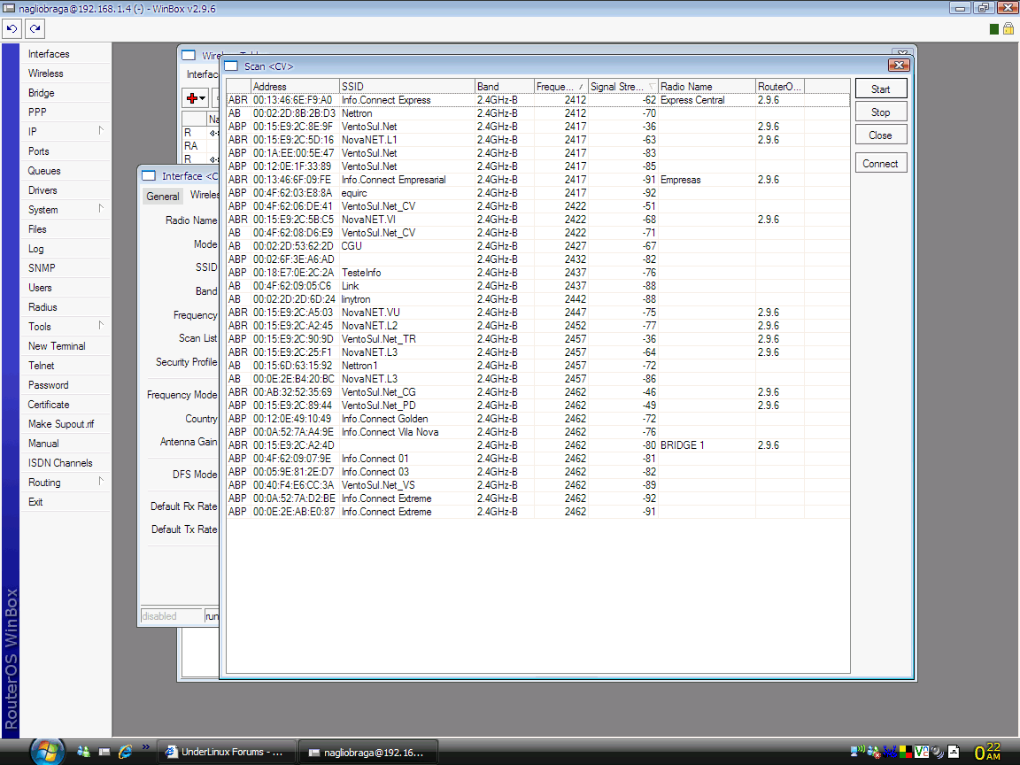

    Existe alguma outra transmissão wireless na merca faixa 2.4Gh na sua cidade?
    Padrão Tem e muito
    iso deve responder sua pergunta! olhe a imagem em anexo, mas o que fazer? existe alguma forma de alguem estar derrubando meu sinal propositalmente?

    vc já verificou se apenas depois de vc reiniciar o mkt que está com a antena, ou pelo menos fazer qualquer mudança de config que requeira a reconexão dos clientes, se o ping não voltou ao normal? Estou com problema parecido com o seu aqui, E ainda não tenho certezado quê pode ser. Também uso um AR5212 numa omni. Subi recentemente esse bridge, usava um ap pequeno antes, que estava com problema recebendo dados dos clientes. Mas esperava me livrar de problemas como perda de pacotes e ping alto. Não está acontecendo. Reiniciei o bridge depois de 1 dia rodando, e os pings voltaram ao normal (esse normal ainda tá com muita variação, e com perda tb). Não sei se é pq alguns clientes desligaram o pc após esse restart e por isso não reconectaram, ou apenas o fato de o mkt estar sobrecarregado ou sei lá o que (512 ddr 333 e 1.3ghz [processador é 1.8 mas eu underclockei ele pra poupar o mesmo, a circulação de ar na caixa está muito precária]). A minha principal suspeita agora, é a omni. Assim que eu voltar de viagem, compro uma nova pra testar. Estão falando muito bem da aquario de 15dbi, e está com um preço satisfatório. Vou tentar. A não ser que daqui pra lá eu descubra que o problema é em outro lugar. Mas acho difícil.
    De qualquer modo, se alguém aqui tiver dicas de otimização de radios no mkt, nós dois somos todos ouvidos

    Troquei o canal de novo e normalizou! Aff Sera que nao tem ninguem me avacalhando, tipo assim comocando a mesma sid e o mesmo mac num ap perto da minha torre? causaria isto?
    Caro amigo, tive um problema parecido aqui na minha cidade.
    O Problema era que haviam muitas omnis perto umas das outras, e o ruído era muito alto. Recomenda-se usar 3 canais de diferença entre as omnis. Sinais amplificados perto da sua torre também prejudica a navegação.
    O caso de alguém estar usando o mesmo ssid e o mesmo MAC que você, em um rádio perto não parece ser pois nesse caso o cliente nem conectaria. Pings altos na maioria das vezes tem a ver com ruídos e potencias altas. Deixe suas potencias baixas e faça testes de pings. Posta o resultado.
