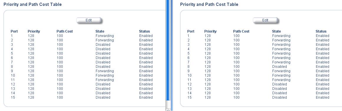

Galera, vamo ver quem pode ter a salução pra isso, tenho 2 aps 2000 em um pop quando ligo a cabo de rede de uma deles no SW (um 3com) que é ligado no servidor o ping até do server para o router começa a perder pacotes...nunca vi isso, ai fui da uma olhada nas confs dos radios que são identicas e vi que tinha que não era igual no outro, então vou postar a foto aqui pra ver se alguem ja viu esse pepino, e sabe a solução....é de da dor de cabeça em qualquer um.
Detalhe, o led da interface B não fica ligado como os outros LEDS, ele fica verde mais o maior tempo apagado e pisca uma vez ou outra, ja fiz a troca do cartão, não sei se o problema é do cartão ou do ap 2000...estou fazendo alguns testes para ver.
