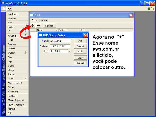

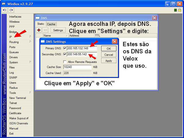

    Veja qual DNS vc colocou no profile do PPP, troque o.
    Olá
    Dá uma olhada no DNS como disse o amigo , e ve se está criada a regra do nat, pq senão vc vai discar mas não vai navegar!

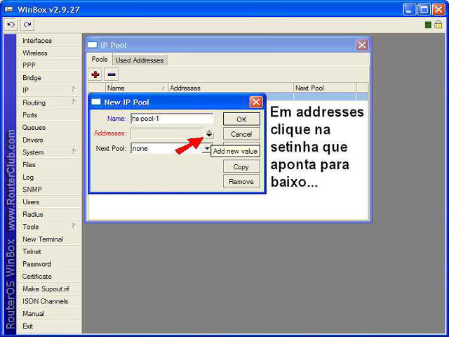

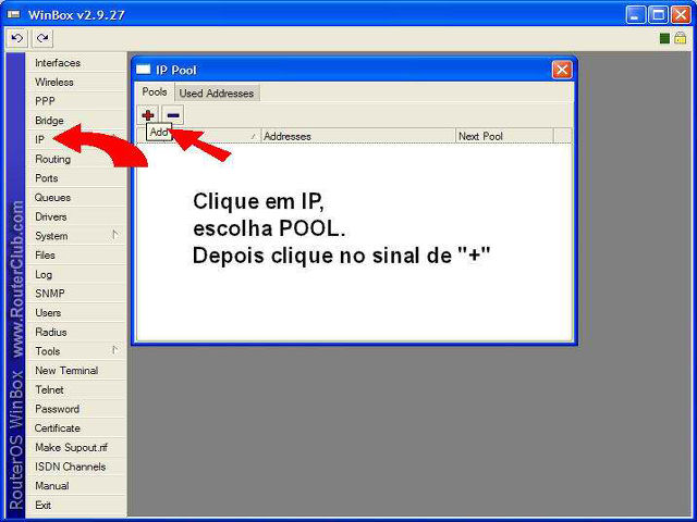

    vc configurou nat pra esses clientes??? criou uma pool de ips pra ele receber apos a autenticacao??

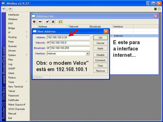

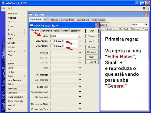

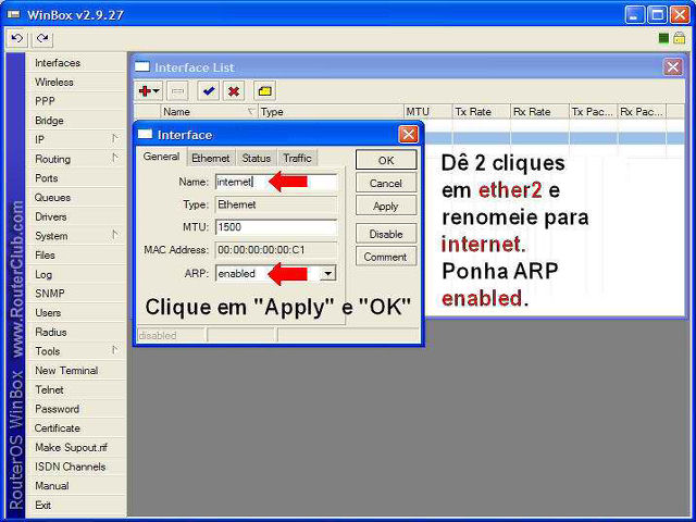

    Ola galera tudo bom deis de ja agradeço pela ajuda

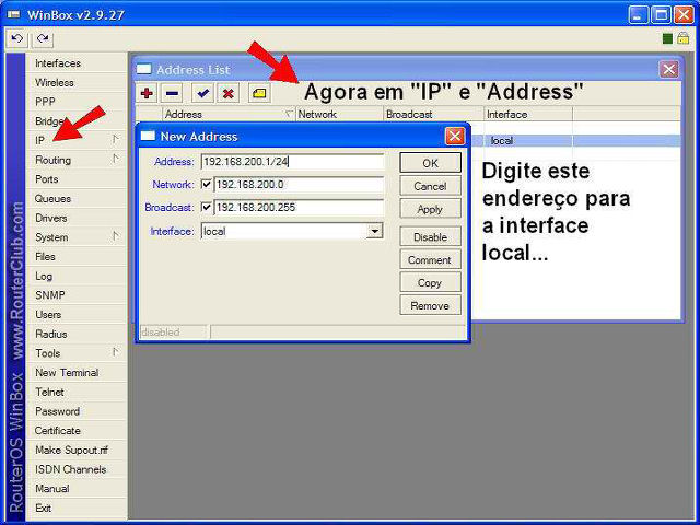

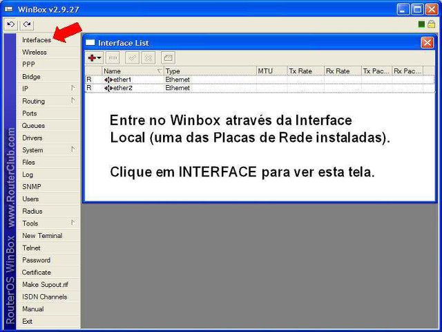

    O roberto21 ele criou um tropico e colocou como que configurava ele mais eu nao dei conta olha so o tutorial ai
    Ons. ip do mk 192.192.192.100
    modem 192.192.192.1
    cliente 192.192.192.0/192.192.192.255
Nome:	         Image_01.jpg
Visualizações:	236
Tamanho: 	63,0 KB
ID:      	1179   Clique na imagem para uma versão maior

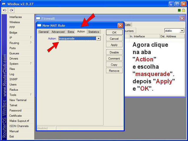

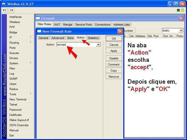

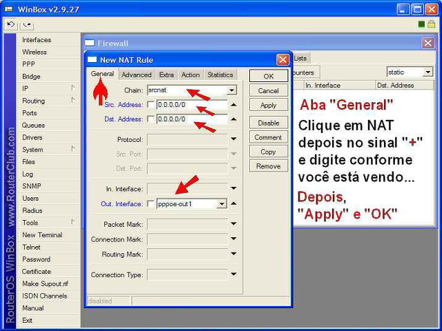

    soh me responde uma coisa, vc criou um nat?

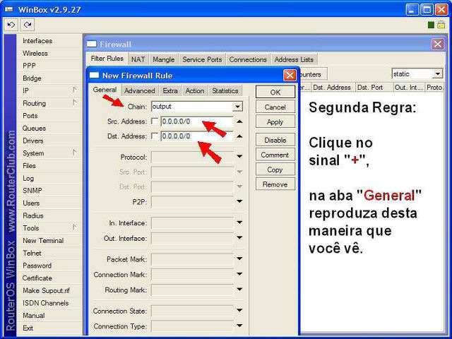

    o fera eu fiz sim como nas ultimas 5 foto que eu coloquei agora da uma olha e ai coloquei o ip 0.0.0.0/0 como ta la?

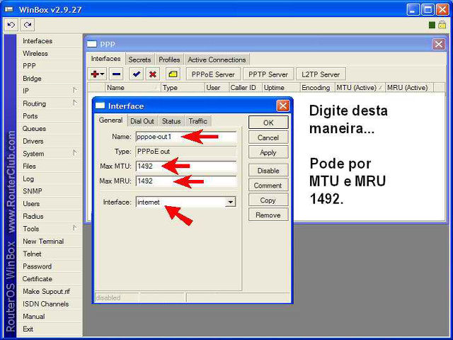

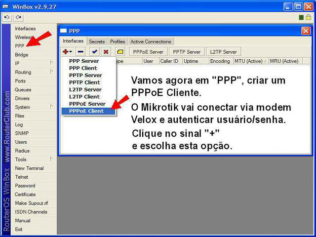

    tem alguns erros ai... quer dizer, nao que sejam erros, mas eu faria diferente..

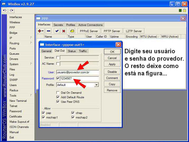

    ali nao aparece como criar o pppoe
    tens que me passar como vc criou o servidor pppoe
    hummmmmm eu fiz do modo que esta ali ?
    vc poderia me mostra como que varia?
    bom, primeiramente verefique se o mkt conectou na internet e se o dns esta certo pingando um site como o do uol por ex. Dpois disso, coloque um ip tipow 192.168.0.1 na placa onde os clientes estao conectados
    no nat nao coloque aqueles 0.0.0.0/0 apenas coloque a interface de saida e masquered....

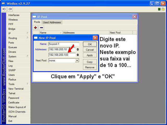

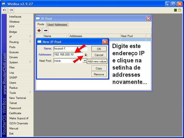

    na pool de ips em vez de usar os dois campos, coloque no primeiro campo 192.168.0.10-192.168.0.200...
    teste e me passe os resultados
    e tipo eu poderia esta colocando a onde os cliente ia conectar ip 192.192.192.1 e depois 192.192.192.0-192.192.192.255
    Nao, vc teria que colocar 192.192.192.2-192.192.192.254
    se vc colocar do 0 ateh o 255 vc tera um erro.. 255 eh o broadcast da rede...
    e se um cliente pegar o ip 1 vai dar conflito.

    hummmm no casso o 192.192.192.1 pode ser o modem adsl?
    o ideal seria vc colocar um ip na placa de redes que vai pro modem como 192.192.192.1 e na placa de rede que vai pros clientes 192.192.193.1
    talvez seja esse o problema.
    Citação Postado originalmente por achiodi Ver Post
    tipo o ip do modem 192.192.192.1 e da brid que vai para os cliente 192.192.193.1 seria isso irmao?
    sim, isso mesmo... nao esquecendo de fazer nat na saida pro modem!
