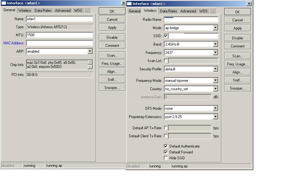

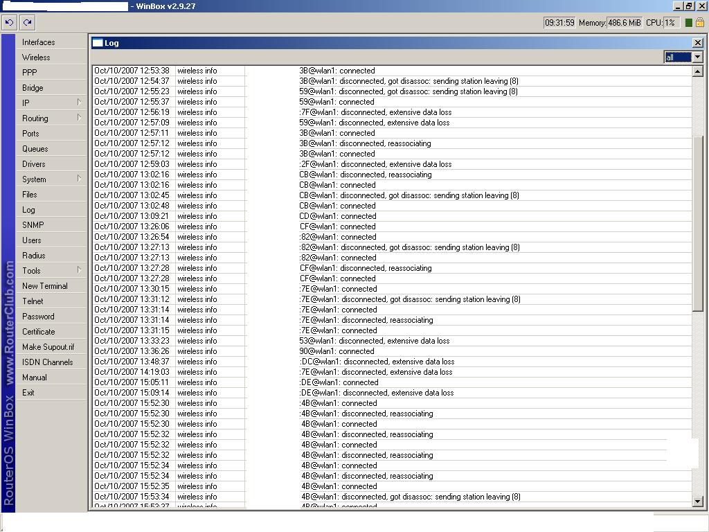

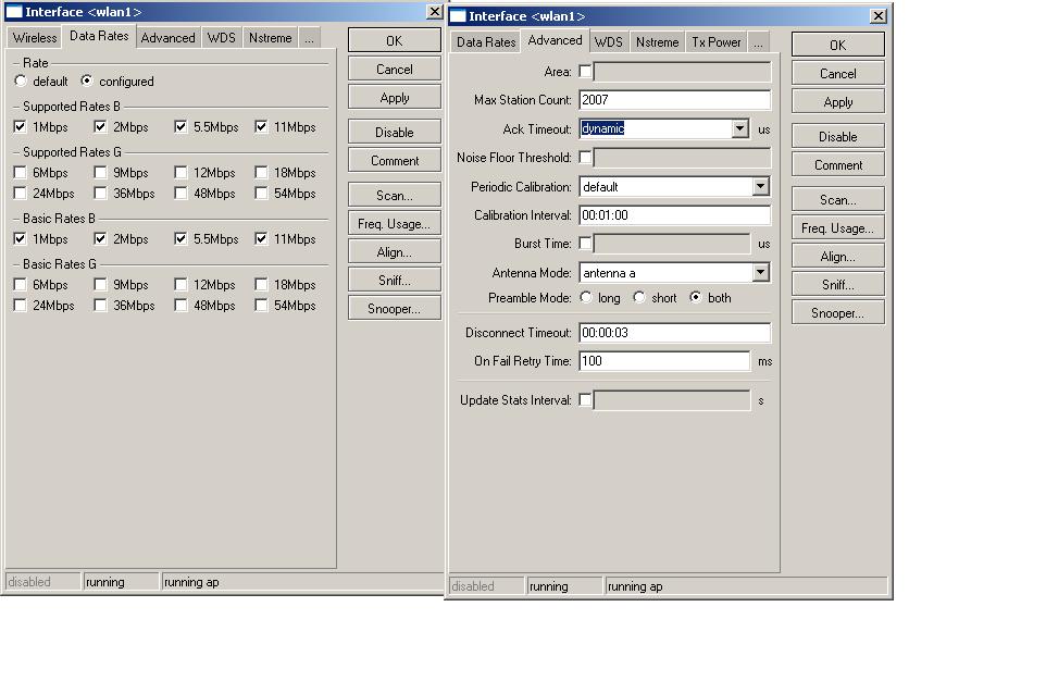

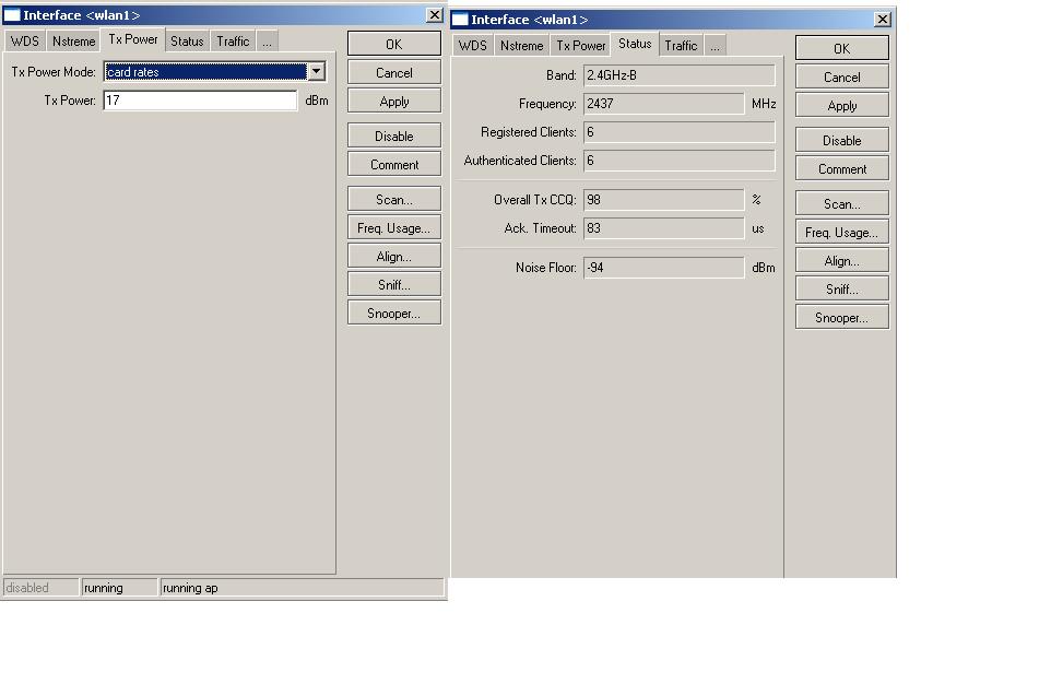

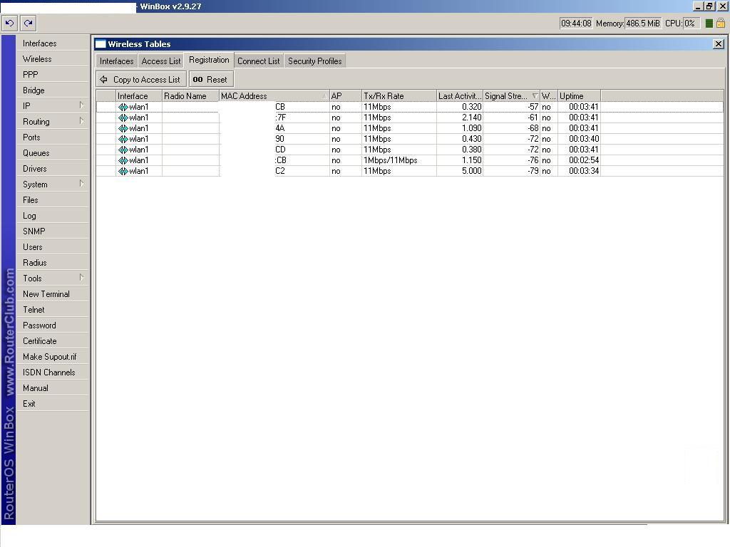

    Estou com meus clientes caindo sem parar, e não tenho a mínima idéia do porquê. Subi esse apbridge uns 10 dias atrás apenas, pra substituir um ap pequeno, devido ao aumento da demanda. Fiz apenas as configurações básicas, colocando esse mkt pra funcionar como ap-bridge, e configurando canal da wlan e algumas outros detalhes. Meus clientes não caiam com o pequeno ap anterior (caiam apenas quando havia muitos usuários conectados nele e muito tráfego, pois era um ap fraco, mas com poucos clientes, não caia). Peguei várias screenshots das configurações do wlan do apbridge, como também tirei screens do log com os disconnects e da aba "registrations" para vcs verem como esses problemas acontecem mesmo com poucos clientes conectados, e para verem o sinal deles.

    Bom aqui eu uso essas plaquinhas e ainda nao tive problemas... entao vou colocar aqui as diferenças das minhas configurações pra vc tentar ae....
    Na terceira tela, desmarque a opção Default Forward
    Na quarta Tela, marque a opção Preamble Mode - Long e não Both como está...
    Espero ter ajudado....

    Teste ai, essas configurações:
    >>> ACK Timeout: default
    >>> Tx power: default
    Citação Postado originalmente por emanuelms Ver Post
    Obrigado pela ajuda emanuel
    O default forward eu desmarquei logo após a criação do tópico. Muito vacilo meu deixar ativado, falando nisso .
    Configurei o preamble como Long como vc sugeriu, vamos ver no que dá.
    >>> Tx power: default
    Grato pela ajuda Imriga.
    O "ACK Timeout" tem apenas "dynamic" e "indoor" como opções, não tem a opção default. Lembrando que eu não mexi nessa configuração, então o default do mkt é "dynamic".
    Configurei o Tx Power para default, vamos ver se surge o efeito esperado.

    o preambulo não tera efeito sobre nada disso..
    preambulo é um pacote usado para sincronizar o clock da placa... o preambulo tem 8 bytes.. (long) e o short tem 5 bytes.. short so é suportado por poucas placas (geralmente atheros)..
    para conexoes outdoor.. o ideal eh deixar em long mesmo..

    Sei que o mkt tem ferramentas para observação, e queria que me indicassem alguma. O log do winbox mostra apenas alguns poucos últimos eventos (se alguém souber como fazer pra o mkt gerar um txt com o todo o log existente, favor se apresente!) e assim não dá pra saber se está acontecendo quedas ou não, a não ser que eu fique de olho no log 24hs dia. As mensagens de "xx:xx:xx:xx:xx:xx@wlan1: disconnected, extensive data loss" e "xx:xx:xx:xx:xx:xx@wlan1: disconnected, got disassoc sending station leaving (8)" continuam aparecendo. Mas não tenho certeza do que significam, embora a tradução da primeira seja bem autoexplicativa, não tenho certeza se o cliente a conexão pppoe do cliente com meu servidor cai, uma vez que na maioria dos casos o rádio dele se reconecta com meu ap-bridge logo após a queda. Quero colocar alguma ferramente do mkt pra vigiar essas quedas, mac por mac, pra então ver nos horários se no momento em que cai o rádio, o pppoe cai também, ou se ele segura até a conexão entre os rádios se estabelecer.
    Bem, é isso. Alguém mais tem/teve dessas mensagens no seu log/wireless ? Sabe exatamente o que quer dizer?
