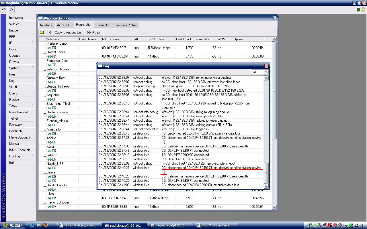

    Ola pessoal. Preciso de ajuda. Esta aparecendo uma mensagem no meu log assim "got deauth, sending statio leaving 3"
    O pig esta alto nos horarios que isto acontece. Se algum puder me dizer agradeço. Abaixo imgem em anexo do meu log. Valeuu!!
Nome:	         disconected.jpg

    Esta mensagem está associada a perda de pacotes no seu enlace (bem como o ping alto). Dá uma olhada no link abaixo para saber mais sobre as mensagens:
    Wireless Debug Logs - MikroTik Wiki
