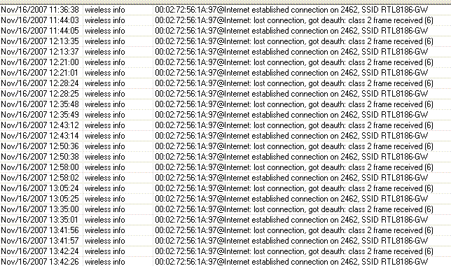

    tem dado esse erro aqui no meu mk da minha loja, onde ele esta em modo station,
    o que pode ser isso? sera algo no AP que esta na torre? é um AP normal desses realtek na torre, começou do nada dar esse erro,
    se alguem poder me ajudar eu agradeço..

    isso eh mac de algum cliente seu ??
    obrigado amigo, o MAC que aparece é o MAC do AP da torre, lembrando que este MK esta em modo cliente, doAp da Torre,

    Bom... ou está com um problema sério de sinal e fica desautenticando (wireless) ou está sob ataque de deauth.
    hum, valeu sergio, sinal ta assim como ta no anexo,,
    acho que sinal nao é problema, vou ver o que seria esse ataque,
    aqui nao tenho concorrente nenhum,,,
    cidade muito pequena nao tem aps de clientes que possa tar gerando ruido algo assim, nem ninguem interresado em roubar sinal,
    alguem acha possivel ser algum defeito o firmware do AP da torre? é esse firmware .:: Wireless Router ::.
    mas o meu ta na versao 1.5 ainda, nao atualizei ainda,
    pode ter algo a ver?

    Citação Postado originalmente por jhonnyp Ver Post
    Sim, pode... veja uma versão mais recente.
    Por ex, usando WPA em modo default no MT e os hosts clientes, aquele firmware APRouter nas versões anteriores a 7.x, de 5 em 5 minutos desconecta e conecta todos.
