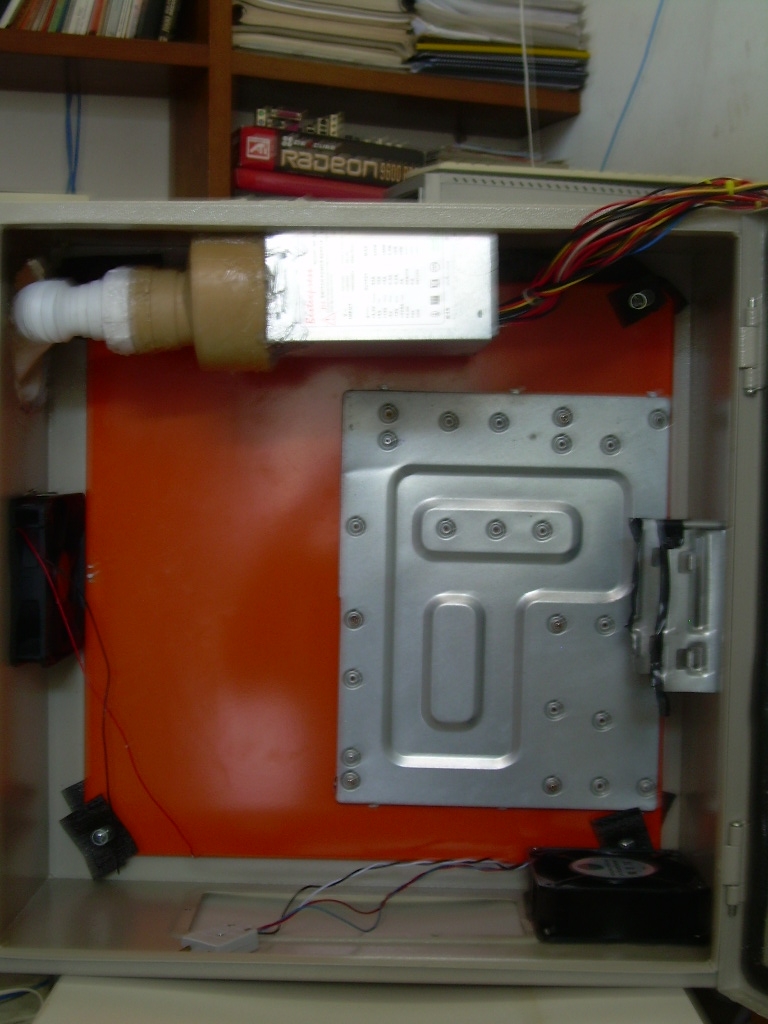

    procura quadros belbox, na steck. Veja as dimensões e fotos, pra ver se serve pra vc! Consegui colocar nesta caxa, fonte, ventoinha 110v, placa-mae com 6 pci's + 6 placas ag530, usando o kit da caixa.

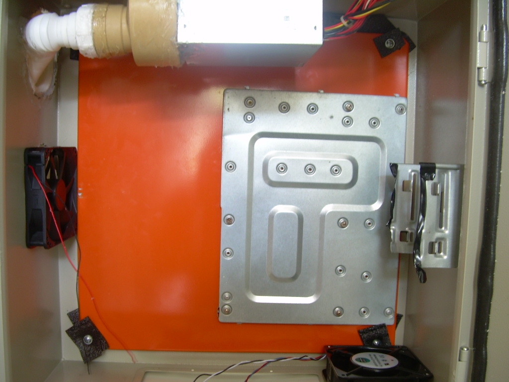

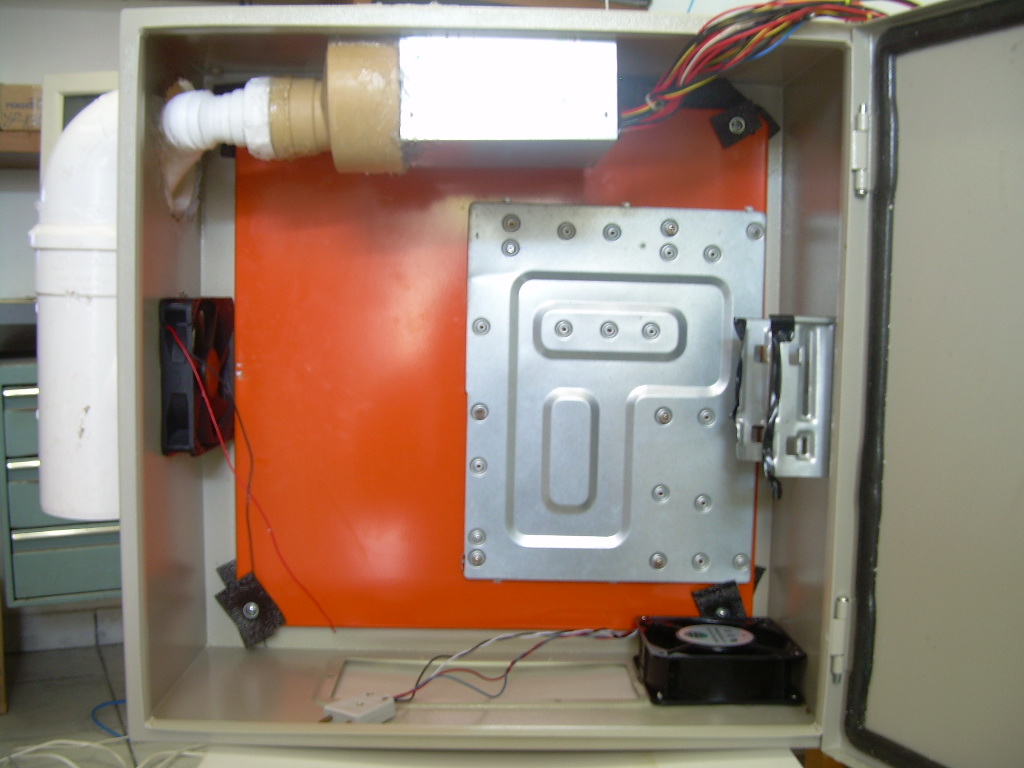

    aproveitando o tópico de novo. como vocês fazem pra isolar elétricamente o equipamento da caixa hermética? Eu fiz aqui as instalações de acordo com a foto e usei o multímetro. A corrente passa da caixa pra a bandeja onde fica a placa mãe. As soldas da placa mãe não ficam tocando na bandeija, então ela não fazem contato umas com as outras (as soldas). Quero saber se dá problema o fato de a caixa estar passando corrente desse jeito. Não vou ter nada passando corrente pela caixa eu acho, mas o terra, eu uso a torre pra fazer o terra da fonte de energia, não desço um terceiro fio de cobre pra fazer o terra no chão não, eu descasco um pedacinho da torre, e ligo o fio do terra alí, depois vedo com fita de autofusão. Então tô meio apreensivo de subir a caixa e dar merda lá encima por causa disso.

    Citação Postado originalmente por Gosulator Ver Post
    É assim mesmo, e tem que ser assim.
    Citação Postado originalmente por armc_2003 Ver Post
    blz valeu pela informação, agora trabalho mais tranquilo
